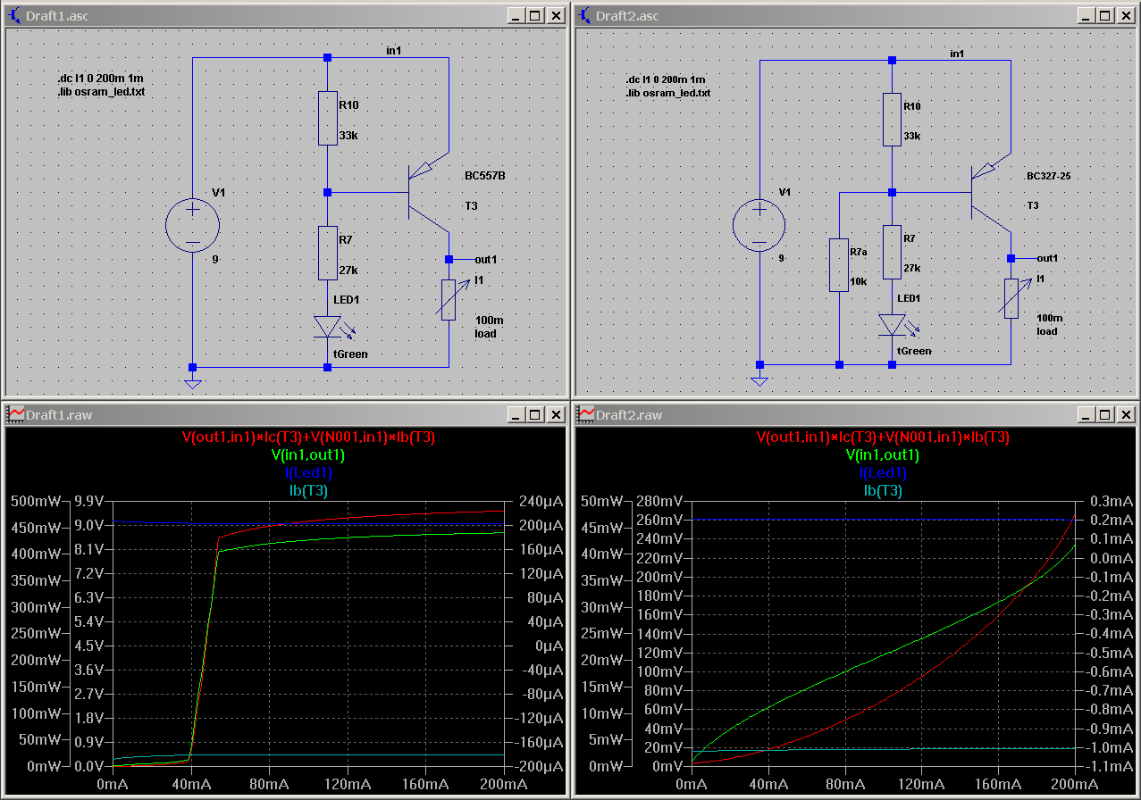

Wenn du am Schaltplan
https://www.mikrocontroller.net/wikifiles/f/f0/Schaltplan_transistortester.png
nicht noch etwas geändert hast, liegt es an T3. Abgesehen vom
Icmax=100mA des BC557 ist der Basistrom über R7 zu niedrig. Abhängig von
Exemplarstreuungen reicht es gerade für Ilast von ca. 40mA.
Könnte man aufbohren aber irgendwie gefällt mir Zenos Vorschlag mit der

von Arne M. (armut)
Ach stimmt ja den PNP hatte ich gegen ein Modell ausgetauscht das 1A
durchlässt und die Basiswiderstände verringert, zuerst lief die LED
Anzeige nämlich nur auf Sparflamme. Gar nicht mehr dran gedacht sorry!

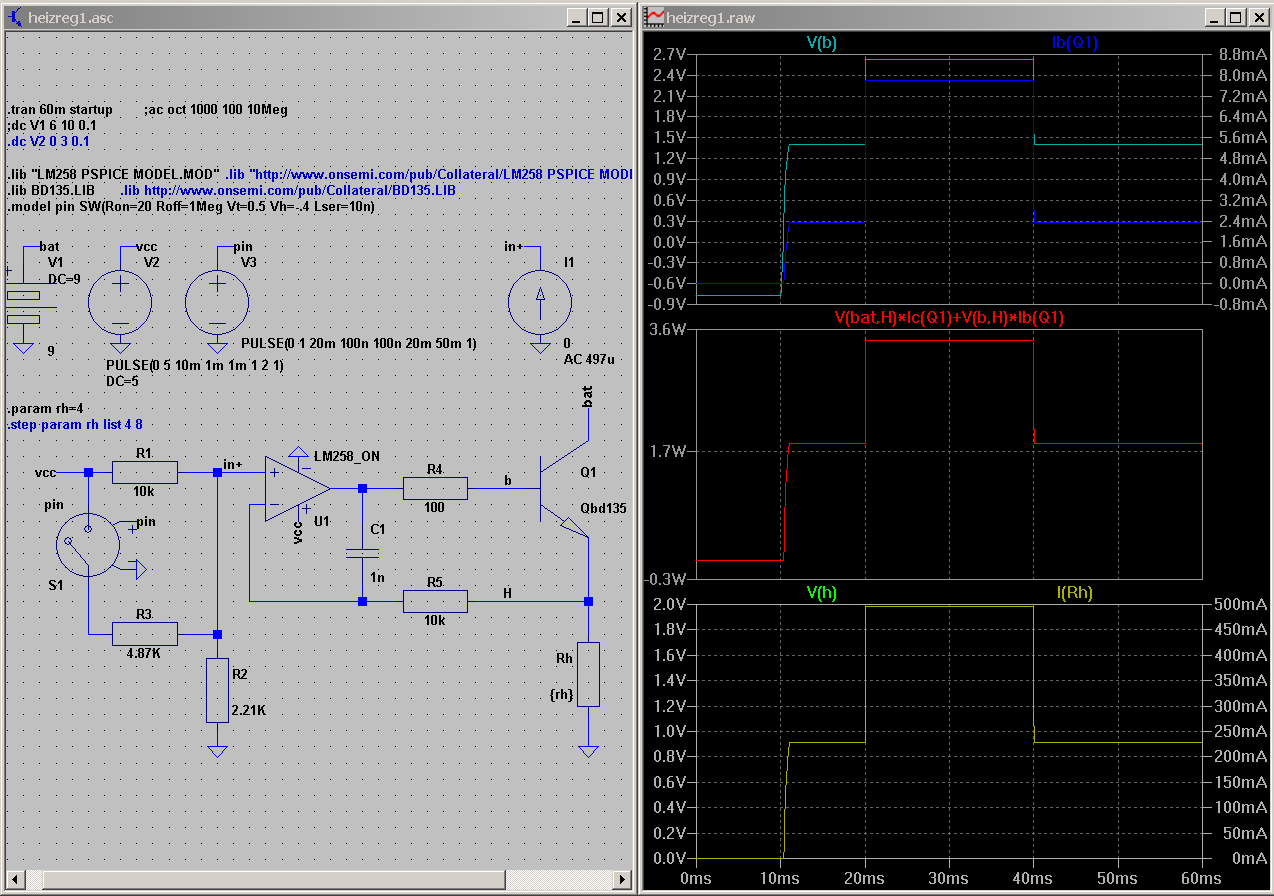

Ich würde es mit
https://www.mikrocontroller.net/articles/Konstantstromquelle#Konstantstromquelle_mit_Operationsverst.C3.A4rker_und_Transistor
versuchen. Spannungsteiler R1/R2 sind für 0.9V, R3 hängt an einem Pin
(Eingang/offen->keine Wirkung, Ausgang H -> 2V). Wenn du R1 ebenfalls an
einen Pin hängst, kannst du die Heizung auch komplett abschalten.
