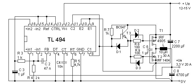

Hallo allerseits,
es wäre doch mal interessant, einen Schaltwandler mit einem
Synchrongleichrichter aufzubauen, um dessen Verhalten besser kennen zu
lernen. Im ersten Anlauf habe ich mir dieses Schaltbild heraus gesucht,
bei dem der Leistungsteil recht übersichtlich und nachbausicher
erscheint. Um den Steuerteil geht es mir hier in erster Linie nicht.
http://www.joretronik.de/Web_NT_Buch/Kap6/Kapitel6.html
Bild 6.1 K Step-Down-Wandler mit aktivem Schalter statt Diode
Die Frequenz dürfte laut Formel bei 23 kHz liegen.
Die beiden Transistoren im IC sind mit den Emittern an GND und lassen
Strom vom Pluspol über den Arbeitswiderstand R7 = 1 kOhm fließen, um den
oberen P-FET einzuschalten. Mit Hilfe der Dioden D2 und D3 ist entweder
der P-FET oder der untere N-FET eingeschaltet. D1 und T3 beschleunigen
das Abschalten des obren P-FETs. Eine separate Diode gibt es nicht, denn
diejenige im N-FET kann zur Wirkung kommen.
Nun hätte ich einige Fragen:
1. Mir fällt auf, daß vor den beiden FETs 100 Ohm-Widerstände geschaltet
sind. Das ist nach meiner Erfahrung unüblich hoch. Für 23 kHz könnte die
Flankensteilheit gerade noch ausreichen.
Müßte man aufgrund unterschiedlicher Gate Ladungsmengen diese
Widerstände anpassen, damit die Schaltung auch mit anderen als den
angegebenen FET-Typen funktioniert?
2. Sind die beiden 100 Ohm Widerstände genauso ausgewählt, daß sich die
Wirkungen der beiden FETs gerade so überschneiden?
Es darf doch keine Lücke in den Leitzeiten offen bleiben, denn sonst
würde es eine starke Spannungsüberhöhung oder einen Kurzschluß geben.
Die Body-Diode des unteren FET würde im einen Fall leiten.
3. Müßte man diese beiden Widerstände an andere FET-Typen grundsätzlich
anpassen?
4. Würde der Lestungsteil der Schaltung mit genau diesen FET-Typen auf
Anhieb funktionieren? Ich wäre da eher skeptisch.
5. Wird das üblicherweise so gebaut im normalen Leben  für die
angestrebte hohe Stromstärke oder ist das nur Lehrbuchtauglich?
6. Andere Varianten von Synchrongleichrichtern steuern den zweiten FET
über eine zusätzliche Wicklung auf der Spule. Warum macht man das hier
nicht?
Schon mal anke für die Antworten.
Mit freundlichem Gruß
Das denke ich schon. So, wie sie ist. (Anpassung an, und Ausnutzung von,
relativ ähnliche(r) Qg) Aber bei Veränderungen sind diese natürlich mit
Folgen verbunden. Auch wird ja je nach FET

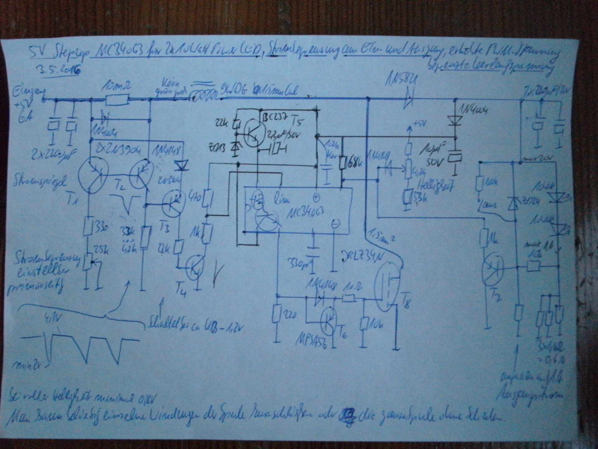

OP #4732434
Diesen Funktionsbaustein habe ich mehrfach aufgebaut und erprobt. Bei
mir funktioniert er nicht wie erwartet. Ich habe ihn allerdings mit
kleinen Widerstandswerten (etwa die Hälfte) bei 12 V verwendet und
nochmals bei 5V auf dem Steckbrett ausprobiert und untersucht.
Jedenfalls habe ich die neu aus der Tüte entnommenen Z-Dioden nicht auf
korrekte Zenerspannung ausgemessen.
In diesem Fall der Stepdown-Experimentierschaltung werde ich also auf
andere erfolgreich erprobte Bausteine ausweichen, z.B. den Stromspiegel.
mfG

Persönliche Seite #4732651
Mir fällt auf, dass noch Dioden parallel geschaltet sind. Was dann
»üblich« oder »unüblich« anbelangt, hängt vom gewünschten
Schaltverhalten ab. Mit den 100 Ohm wird nicht nur der Gatestrom
begrenzt, die Gate-Kapazität wird auch entkoppelt. Gemeinsam mit einer
Leitungsinduktivität gibt das einen Schwingkreis und die Schaltflanken
klingeln.
Bei 23kHz ist noch längst keine kritische Grenze für die beiden FETs
erreicht. Die beiden gehen sicher noch in einem 250kHz oder gar
500kHz-Wandler. Dafür reicht aber der TL494 weder hinsichtlich der
Regelgeschwindigkeit, noch bzgl. der Ansteuerleistung.
Eine Hilfswicklung macht die Spule aufwändiger. Vielleicht führst du dir
die Beschaltung des IC mal zu Gemüte (es werden auch ein P- und ein
N-Kanal eingesetzt, Bezugspotenziale berücksichtigen), warum das sog.
shoot-through unwahrscheinlich ist.
OP #4733006
"Gemeinsam mit einer Leitungsinduktivität gibt das einen Schwingkreis
und die Schaltflanken klingeln."
interessant.
An der Schaltung zur Strombegrenzung habe ich im Prinzip die Widerstände
halbiert und 2N3906 als Transistoren verwendet, die 200mA können.
Also 4,7k zu 2,2k, 470 zu 220. Dioden beibehalten.
