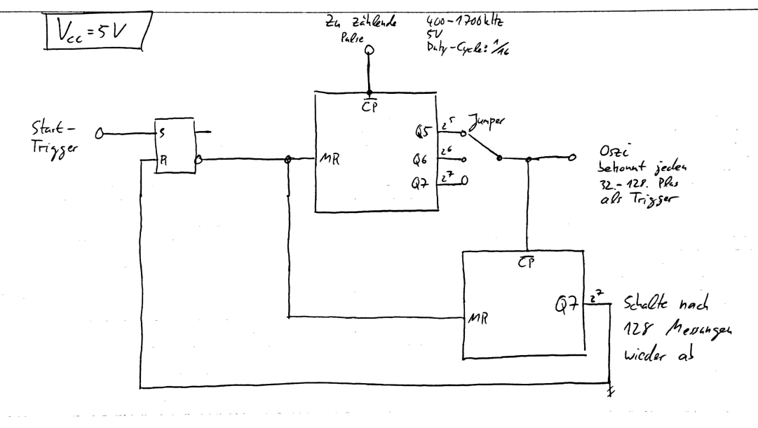

OP #4733100
Vielleicht könntet ihr noch einen Blick auf diese Schaltung werfen und
mir sagen, ob das so klappen könnte:
Ein Flip-Flop wird vom Start-Trigger angeschaltet. Dadurch werden zwei
74HC4040 aktiviert. Der erste 74HC4040 zählt fleißig die Pulse, und z.B.
jeden 32. Puls greife ich am Q5 ab und gebe ihn auf das Oszi. Der zweite
74HC4040 zählt die Aquisitionen, und schaltet nach 128 den Flip-Flop
wieder aus.

(Firma: matzetronics) #4733217
Bernd B. schrieb:
Sieht doch so aus, als würde es funktionieren. Wenn du sowieso zu viel
Zeit vor dem Rechner verbringst, kannst du es nochmal simulieren. Aber
wenn die Eingangspegel schon auf CMOS Level sind, dann sollte das so
klappen.
Denke ein wenig daran, das die 4040 Ripple Counter sind und nicht
synchron mit dem Clock Puls die Ausgänge umschalten - das kommt
verzögert, wenn auch nicht viel.
