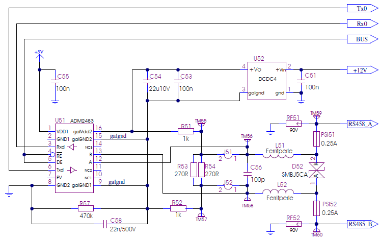

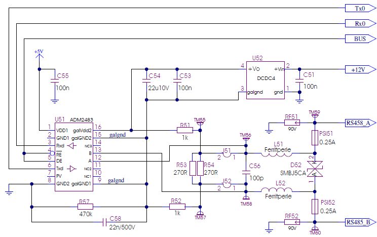

Für wirklich leistungsfähigen Blitzschutz sind Gasableiter gegen
Gleichtaktstörungen und Suppressordioden gegen Differenzstörungen
einzusetzen. Dann ist aber galvanische Trennung notwendig.
Das kann dann z.B. so ausehen, wie im Anhang zu sehen.
Gruß Öeltronika
Die 22n/500V zwischen DC/DC-GND und GND Deiner Schaltung würde ich
weglassen. Da koppelt so viel Energie bei einem Surge-Test, dass es die
nachfolgende Schaltung definitv auch noch juckt.
Ansonsten finde ich die Kombination aus Gasableitern / VDR und einer TVS
gut. Ich würde jedoch noch je eine unipolare TVS von A und B gegen GND
vorsehen. Die Sicherungen halte ich dann für überflüssig, denn wenn die
ansprechen, dann steckt bereits so viel Energie drinnen, dass Du andere
Probleme hast... Das hilft max. gegen das Abbrennen der Leiterzüge, wenn
jemand 230 V direkt anschließt.
Auch R57 hebt die galvanische Trennung auf. - Gibt es da einen Grund
für?
Ich will ja etwas lernen...
Viele Grüße!
Sven
ich denke, man kann immer irgend was in irgend eine Richtung optimieren,
muss dann aber in eine andere Richtung Kompromisse machen.
Welche nachfolgende Schaltung sollte das sein und wie sollte da etwas
bei einem Surge Test einkoppeln?
> vorsehen.
Gegen gnd wäre ja sinnlos. Da würden die Gasableiter überbrückt, oder
meinst du von A und B gegen galgnd?
Letzteres scheint mir auch nicht notwendig, weil ich keinen Pfad sehe,
wo erhebliche Störspannungen von A und B gegen galgnd aufgebaut werden.
Naja, 230V an solchen Signalleitungen sind der GAU.
Allerdings gibt es neben den RS485-Signalleitungen auch Klemmen mit
24V-Stromversorgung für Sensoren.
Da wird schnell mal was versehentlich falsch angeklemmt und man hat dann
auch mal 24V oder mehr auf den Adern der RS485.
Dann sprechen die Suppresordioden an. Die löten sich dann aus oder
brennen ab. Bevor das passiert, sprechen die Polyswitche an.
Die Schaltung ist erprobt und stabil bis zu Spannungen von ca. 100V.
Naja, 470kOhm bis 1 MOhm sind so hochohmig, dass man da praktisch nicht
von Aufhebung der galv. Trennung sprechen kann.
> Gibt es da einen Grund für?
Ja, der leitet statische Ladungen ab. In der Bauform 1206 ist der so
ausgelegt, dass er auch bei 500V nicht abbrennt.
Die 22nF dienen ebenfalls als Ableit-C gegen HF-Störungen.
In Verbindung mit den 90V-Gasableitern, deren max. Clampingspannung
knapp unter 500V liegt, kann man so auch problemlos billige DCDC-Wandler
mit 500V-Spannungsfestigkeit nutzen.
Gruß Öletronika
