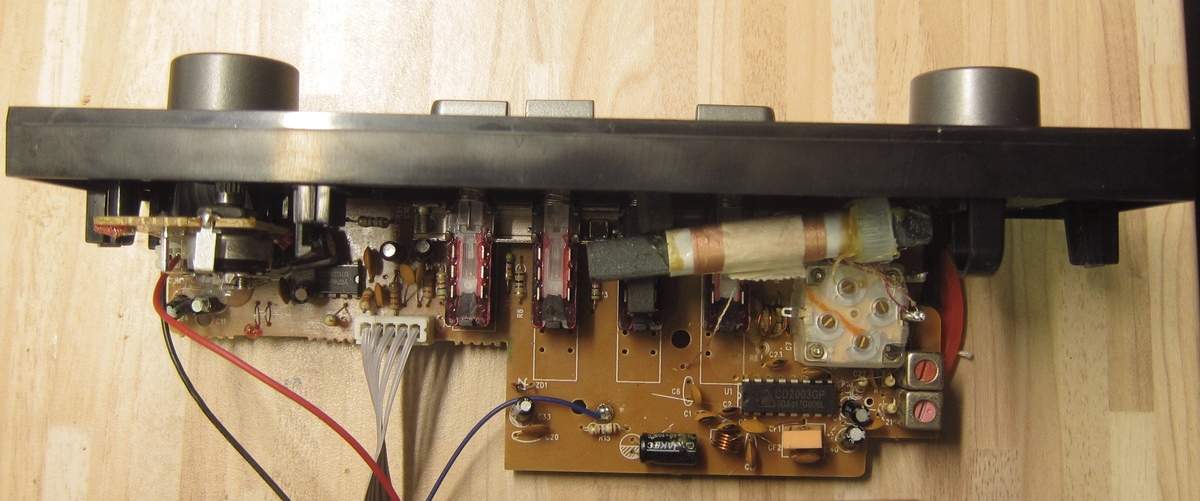

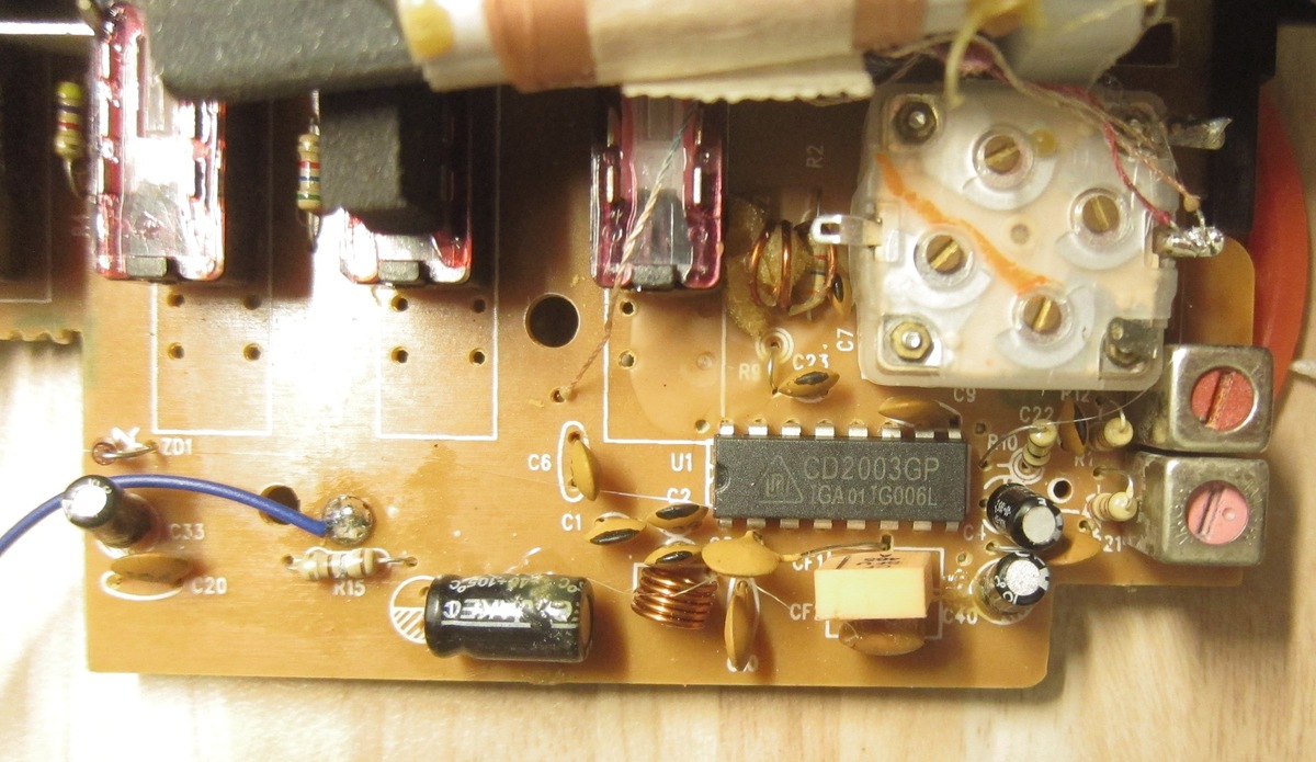

Geschätztes Forum,
ich suche den Schaltplan für dieses kleine Radio.
Made in PRC ^^

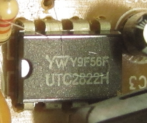

Besückt ist es mit einem CD2003GP und einem UTC2822H.
Den AM-ZF Verstärker konnte ich relativ einfach mit dem roten Filter
abstimmen (maximale Lautstärke).
Doch wie stimmt man den FM-ZF-Verstärker (rosa Filter) ab?
Danke
Bernhard
#4733531
Na, der CD2003GP scheint Deine Anlaufstelle zu sein.
Im Datenblatt befindet sich eine Applikation, welche nicht umfangreicher
sein sollte. Wird also halbwegs passen.
Zweifelhaft.
Wo ist die Spule denn angeschlossen?
Vielleicht einfach mal die Leiterbahnen verfolgen und einen Plan machen.
Warum müssen die Spulen denn abgeglichen werden?
Hat die jemand verdreht?
Jobst

(Firma: matzetronics) #4733679
Jobst M. schrieb:
> Die vier Trimmer am Drehko hat er wohl noch nicht gefunden.
Ist auch viel wahrscheinlicher, das die im Laufe der Zeit gewandert
sind, als die AM Oszillatorspule (rot).
Die FM ZF ist festgelegt durch 2 Keramikfiler (CF1 und CF2), die AM ZF
durch das 455kHz Keramikfilter.
Das Tracking der Vorstufe für AM und FM am jeweiligen Trimmer des
Drehkos abgleichen, ebenso die Bandgrenzen am jeweils anderen Trimmer
des Doppeldrehkos.
