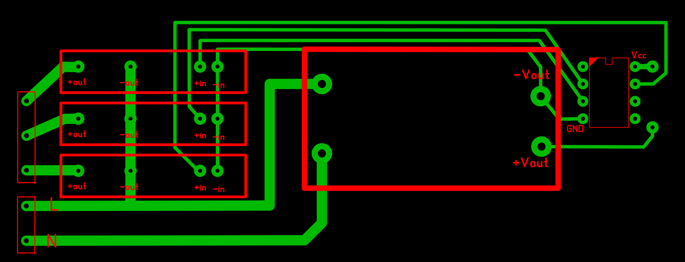

ich möchte gerne mit einem Attiny45 und drei SSRs drei 60W-Glühbirnen
ein und ausschalten.
Nur vorweg, ich bin mir der Gefahren die an 230V herrschen bewusst. Ich
habe eine abgeschlossene Ausbildung als IT-SE, bin im Rahmen dieser zur
Elektrofachkraft ausgebildet worden und habe danach ein Studium der
Elektrotechnik absolviert. Die Grundlagen und Sicherheitsvorkehrungen
sind mir bekannt. Ich bin jedoch für jeden Rat und jeden Tipp dankbar
mit dem sich das Problem eventuell lösen lässt. Ebenso sind Ratschläge
für mehr Sicherheit immer willkommen. Ich bin keinesfalls allwissend,
aber eben auch kein absoluter Laie.
Trotz aller Vorkenntnisse bin ich an einem Punkt angelangt wo ich mir
nicht mehr zu helfen weiß und suche Rat. Um die Sicherheit zu erhöhen
habe ich mir die Platine  im Anhang fertigen lassen, die ich auch
bestückt habe. Die Kupferbahnen, die 230V führen hab ich zusätzlich mit
Lötzinn überzogen um einen ausreichenden Querschnitt zu bekommen. Ein
zusätzlicher Isolationsschlitz zwischen den Leiterbahnen die 230V führen
und den Steuerleitungen mit 5V-Pegel ist nicht eingezeichnet, werde ich
aber händisch noch machen, sobald die Schaltung zuverlässig läuft. Auf
der Platine befindet sich ein Power-Brick der aus 230V AC eine Spannung
von 5V DC erzeugt um den µC zu betreiben. Als SSRs habe ich folgende
verwendet Omron G3MB-202P mit 5V DC (Datenblatt
http://www.mouser.com/ds/2/307/g3mb_0609-298620.pdf ) Der µC ist ein
Attiny45, das Programm an sich habe ich mit LEDs auf dem Breadboard
getestet, das funktioniert. Wenn das Programm benötogt wird bitte
melden, die Schaltzyklen sind im Bereich von 500 ms aufwärts, also
sollte immer ausreichend Zeit sein um in einem Nulldurchgang zu
schalten.
Nachdem ich die Platine bestückt habe und das erste mal unter Spannung
getestet habe, haben die Lampen einige Male entsprechend der Ansteuerung
des µC geleuchtet. Jedoch haben sich nach ~5 Schaltvorgängen, die SSRs
verabschiedet. Der Power-Brick und der µC funktionieren noch
einwandfrei, nur die SSRs hat es zerlegt.
Ich dachte solange man nur ohmsche Lasten, Glühbirnen, schaltet benötigt
man keine Freilaufdiode. Da die Platine absolut berührungssicher im
Plastikgehäuse der Lampen mit untergebracht werden wird, kann dort auch
niemals eine andere Last angeschlossen werden.
Oder braucht man doch einen Vorwiderstand vor den LEDs des SSRs, da
diese jedoch für 5V ausgelegt sind hatte ich angenommen, ich könnte sie
direkt mit dem µC ansteuern.
Gibt es für die Last am SSR doch eine Richtung? Aus dem Datenblatt
konnte ich keine entnehmen, habe deshalb die Variante genommen, die für
das Layout am einfachsten war.
Wie bereits gesagt, ich bin für jede Hilfe dankbar.

Dein SSR kann max. 2A. Glühlampen haben einen Kaltwiderstand. Deswegen
ist der Strom im Einschaltmoment 10-fach und bei Halogenlampen auch
16-fach. Ob das Dein SSR mag? Weiterhin sollte man wissen daß die
Glühfäden thermischen STress nur in begrentem Maß vertragen und manche
Birne sich im Sockel lockert falls Du eine Lichtorgel betreiben
möchtest.

dem Tiny fehlt erst mal der obligatorische Keramikkondensator 100nF -
470 nF zwischen VCC und GND.
Den /reset könnte man noch mit 10k an VCC anbinden.
Der Fehler könnte aber im fehlenden Widerstand für das SSR liegen
hast du wirklich
Models with Input Resistor
oder etwa
Models without Input Resistor
genau mal schauen ob du nicht was falsches bekommen hast.
sonst fällt mir nur noch NTC davorsetzen ein weil der Kaltstrom die
killt.

DB sagt:
wenn Typ auf "DC20MA" endet, 400Ω in Reihe zum Eingang
Wenn der AVR gut drauf ist liefert er mehr als die maximal erlaubten
50mA.
Hersteller sagt allgemein:
https://www.omron.com/ecb/products/pdf/precautions_ssr.pdf
"In case there is a large voltage surge in the AC current being used by
the SSR, the RC snubber circuit built into the SSR between the SSR load
terminals will not be sufficient to suppress the surge, and the SSR
transient peak element voltage will be exceeded, causing overvoltage
damage to the SSR.
 Only the following models have a built-in surge absorbing varistor:
G3NA, G3S, G3PA, G3NE, G3PH, G3DZ (some models), G3RZ, and G3FM. When
switching an inductive load with any other models, be sure to take
countermeasures against surge, such as adding a surge absorbing
element."
G3MB hat demnach keinen ausreichenden Schutz.

Mal ehrlich, ich bin nur ein (meist) halbwegs erfolgreich "frickelnder
Amateur", frage mich aber, was man heutzutage so im "Studium der
Elektrotechnik" beigebracht bekommt. ;-)
Das System Netzzuleitung-Platine-SSD-Lampenzuleitung-Glühwendel ist
mitnichten nur ein rein ohmscher Verbraucher. Je nach Zuleitung und
Lampenqualität kommen u.U. noch deutliche induktive Komponenten hinzu.
Freilaufdioden bei AC sind eher gaga aber Varistor und NTC wurden ja
schon genannt. Wo sind die SSDs gestorben (Ein- oder Ausgang)?
