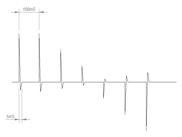

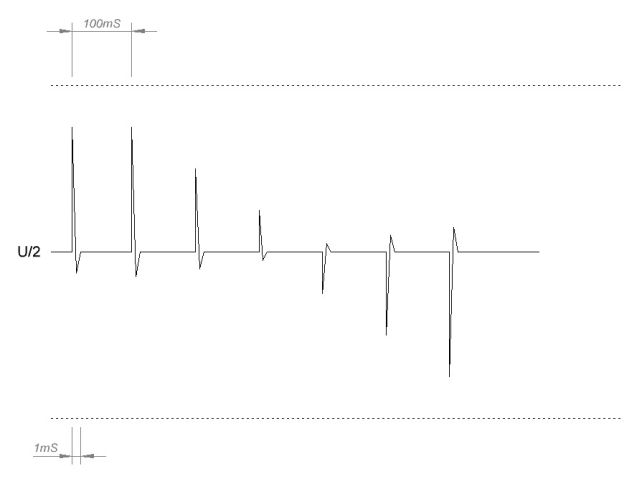

Hallo zusammen, habe 6 Sensoren (Spulen) die ich auswerten muss, alle 6 Sensoren (Spulen) sollen von der gleichen Stromschleife einen Wert messen, der abhängig von der Position entweder pos / neg gelagert und in der Amplitude sich unterscheidet ... Um die werte mit einem AD einlesen zu können muss ich diese zwischenspeichert, ein Peak Detector wäre denkbar, speichert aber immer nur eine hälfte einer Amplitude, da ich aber pos / neg Peaks habe, bin ich ein-wenig ratlos wie man das lösen könnte ... Bin für konstruktive Vorschläge dankbar ...
#4733502
Ralf G. schrieb: > Bin für konstruktive Vorschläge dankbar ... Deiner zu messenden Spannung einen (analogen) Offset verpassen sodass dein Spannungsbereich in den (d)eines ADC passen.
dann habe ich aber das Problem, das speichern der negativen Peaks
funktioniert so nicht, wegen der Null-Linie U/2
#4733516
Ralf G. schrieb: > dann habe ich aber das Problem, das speichern der negativen Peaks > funktioniert so nicht, wegen der Null-Linie U/2 Was hindert dich daran den Offset nach dem A/D Wandeln rechnerisch wieder abzuziehen?

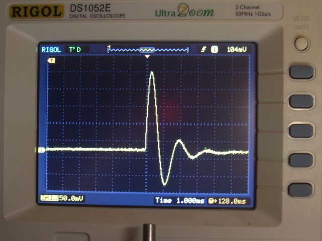

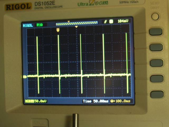

Ralf G. schrieb: > Signal_Spule.JPG Was soll hier eigentlich die Angabe eines Leitwertes auf der Abszisse? ;-) https://de.wikipedia.org/wiki/Siemens_(Einheit) Ralf G. schrieb: > Messdaten_2.jpg Warum muss eigentlich die Peakhöhe bestimmt werden. Die Daten sehen so aus, als, als ob es sich um eine stark gedämpfte Schwingung handelt, d.h. die Peakfläche liefert genauso die Aussage über die Pulsenergie. Zusammen mit dem Vorschlag von Jobst, dürfte das genauer sein.
Ralf G. schrieb: > Um die werte mit einem AD einlesen zu können muss ich diese > zwischenspeichert Warum zwischenspeichern? Ich würde da einfach einen hinreichend schnellen AD-Wandler nehmen und mit z.B. 100kHz wandeln? Das Signal an sich ist ja schnarchlangsam... > Bin für konstruktive Vorschläge dankbar ... Wie genau brauchst du den Spitzenwert? Wieviele Bits löst dein ADC auf? BTW: du solltest in der Eletrotechnik unbedingt zwischen "mS" und "ms" unterscheiden!
Eine andere Möglichkeit wäre das Signal über ca. 5ms zu integrieren, und dann den Offset drauf. Geht natürlich nur, wenn die Signalform in den 5ms einigermaßen "ähnlich" aussieht, sich also nur in der Amplitude unterscheidet.

> Was soll hier eigentlich die Angabe eines Leitwertes auf der Abszisse? es ist die Millisekunde (ms) gemeint ... also nicht mS > Wie genau brauchst du den Spitzenwert? Wieviele Bits löst dein ADC auf? möchte die 6 Detektoren(Spulen) miteinander vergleichen, bin da noch offen in der Umsetzung, das Problem ist der große Bereich von einigen mV bis einigen zig V ... > Warum zwischenspeichern? weil es sechs kurze Signale sind die exakt zur gleichen Zeit auftreten und eingelesen werden müssen ...

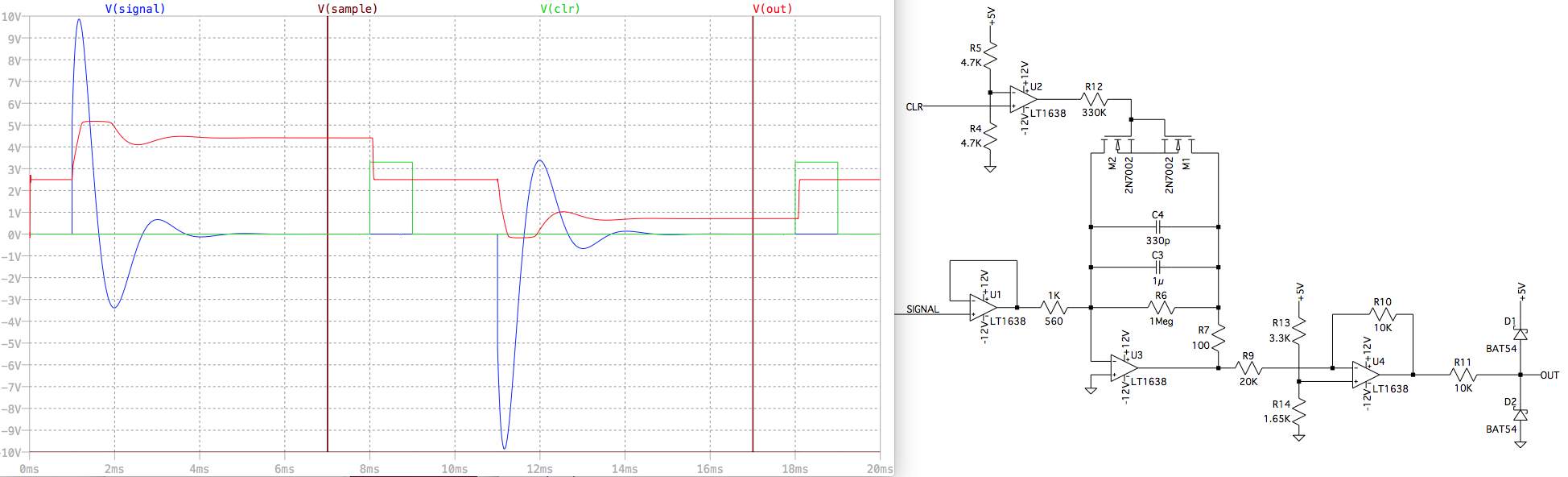

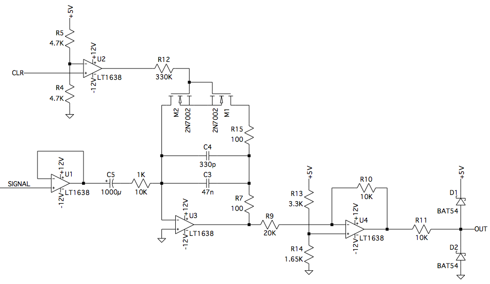

Das hier wäre so meine Idee. Der uC müsste folgendes tun: In regelmäßigen Abständen ADC Werte einlesen, sagen wir mal alle 10ms (100Hz). Wenn der ADC Wert vom Nullwert (ca. halber Wertebereich +/- Rauschabstand) abweicht, ca. 6ms warten, und dann die eigentliche Messung machen. In dieser 6ms sollte das Signal dann vollständig integriert sein. Nach der Messung das Signal CLR für ca. 1-2ms auf high setzen, um den Integrator zu resetten. Dann wieder von vorne beginnen.

old_School_Offline schrieb: > @Joe F. (easylife) > > Besten Dank für Ausführung, muss ich mir mal in Ruhe anschauen ... Eine solche Lösung hat natürlich den Vorteil, dass deine ADC Samplerate drastisch reduziert ist. Der Nachteil ist: du musst die Schaltung auf dein Signal anpassen, und bei 6 Kanälen ist es dann doch einiges an Bauteilen... U2 braucht man natürlich nur ein mal für alle 6 Kanäle. Wenn es irgendwie möglich ist, würde ich auch die Lösung mit einer entsprechend hohen Samplerate (10-20KHz) vorziehen, und die Peak-Erkennung in der Firmware machen. Signal von +/-10V mit einem Opamp auf 0..5V bringen, Clipping-Dioden rein, und fertig.
#4734355
@Joe F. (easylife) hat es einen Grund warum du genau den LT1638 genommen hast, habe noch TL084CN massenhaft liegen. Die Schaltung um U3, sieht recht genial aus, speichert sowohl positive als auch negative Impulse, mir ist aber noch nicht ganz klar, warum entlädt sich der Kondensator C3 nicht über den Ausgang vom U1, wenn dieser die längste Zeit auf U/2 liegt wie sieht denn das Ausgangs-Signal bei einem kleinerem Eingags-Signal am U1 aus ... ( z.B. Peak 2V )
old_School_Offline schrieb: > @Joe F. (easylife) > > hat es einen Grund warum du genau den LT1638 genommen hast, > habe noch TL084CN massenhaft liegen. Weil LT-Spice für den LT1638 ein Simulationsmodell hat... ;-) > > Die Schaltung um U3, sieht recht genial aus, speichert sowohl positive > als auch negative Impulse, mir ist aber noch nicht ganz klar, > warum entlädt sich der Kondensator C3 nicht über den Ausgang vom U1, > wenn dieser die längste Zeit auf U/2 liegt Der Ausgang von U1 liegt die längste Zeit auf 0V. Das Eingangssignal ist auf 0V bezogen. Der Kondensator kann sich nur über R6 oder die Entlade-MosFETs entladen. > wie sieht denn das Ausgangs-Signal bei einem kleinerem Eingags-Signal am > U1 aus ... ( z.B. Peak 2V ) Bei 2V dürfte es noch gehen, das Ganze hat aber tatsächlich unangenehme Grenzen nach unten. Ich würde sagen, mit Eingangssignalen unter 0.5V wird es dann schon recht ungenau. Und das hängt mit leichtem Drift zusammen, den ich selbst in der Simulation nicht wegbekomme. Ich habe die Schaltung noch etwas verbessert (R15 zur Entladestrombegrenzung, und C5 um DC-Offset zu eliminieren). Wenn man dann mal mit den 100ms zwischen den Peaks simuliert, driftet der Augang ca. 20mV in 100ms weg... Man kann noch etwas tricksen, indem man die CLR Phase so lange wie möglich macht (z.B. 70ms). Dann hat der Drift weniger Zeit... Aber viel genauer wird es nicht werden, ausser jemand anderes hat noch die zündende Idee... Es spricht vieles dafür, das Signal hochauflösend mit dem ADC abzutasten...

Joe F. schrieb: > Es spricht vieles dafür, das Signal hochauflösend mit > dem ADC abzutasten... Ja. Wir haben zeitweise Peak-Detektoren in Messelektronik (Ultraschall) verbaut, und es ist ein Furunkel am Arsch. Wenn möglich, immer direktabtasten. Notfall mehrkanalig mit unterschiedlichen (analogen) Tiefpässen im Eingang.
Ich hänge dir mal das LT-Spice File an. Dann kannst du dir selbst angucken, wie unangenehm sich das Ding bei kleinen Eingangssignalen verhält. Den Pegel des Eingangs-Peaks kannst du einfach über den parameter peak_voltage verändern.
Ab und zu hilft es dann doch mal die Herren Tietze und Schenk zu konsultieren. Es macht natürlich total Sinn, den Strom am positiven Eingang von U3 mit dem negativen Eingang gleich zu machen -> tataaa, weniger Drift.
