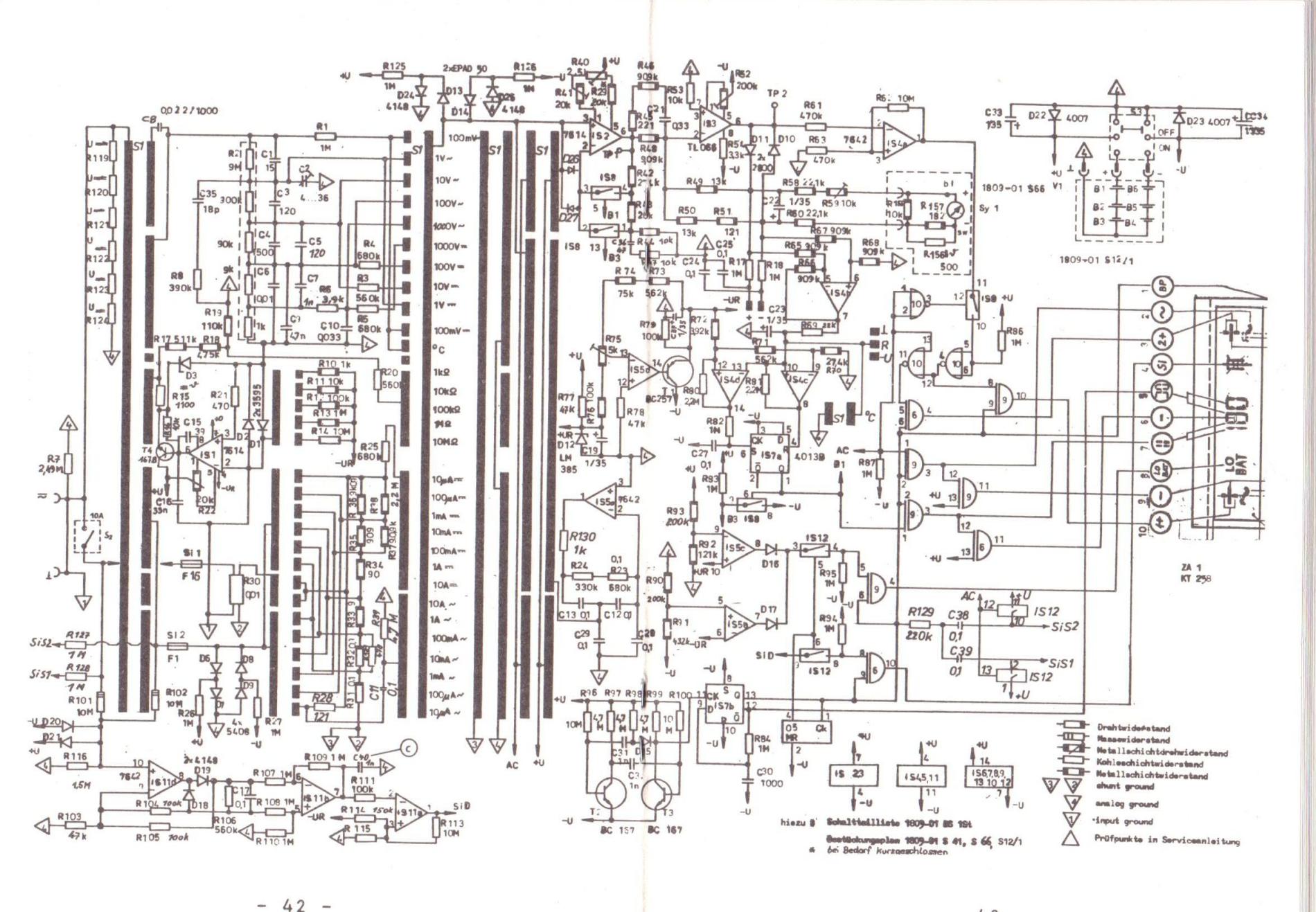

liebe Forumser,
  es hat sich eine Handvoll Multizet A1000 Multimeter bei mir
versammelt, alle mit dem selben Gebrechen: kein Zeigerausschlag.
  Die Teilbereichsumschaltung 30/100 hingegen tut noch (LC -Anzeige).
   Das Google-Orakel ist mir nicht gnädig, darum erbete ich diese
Gemeinschaft um Schema und/oder sonstige Reparaturdoku zu diesen
Gerätchen.
   Mit bestem Dank im voraus.
Freundlichst, N.N.

> habe so ein Heftchen, da ist der Schaltplan drin
Sehr feudabel, Max! Allerherrlichsten Dank dafür.
Darf ich fragen was das für ein Heftchen ist?
Ich hab erst letzte Woche, leider nach dem zerstörerischen öffnen,
herausgefunden wie das Messwerk auf zu bekommen ist.
Die kleine Platine beim Messwerk trägt nur 3 passive Bauteile. Fotoserie
folgt nach angemessener Bearbeitung.
So könnte ich das Messwerk ablöten und testen: leider ist die Wicklung
der Drehspule unterbrochen :-(
Interessanterweise ist der Schaden nicht "gewaltig" insofern dass das
Spannband nicht gebrochen ist, nur die Drehspule weist 0 Leitwert auf.

MaxGast schrieb:
> Das kleine Heftchen ist die Bedienungsanleitung. Soll ich die mal
> einscannen und hier hochladen?
(hoppla: Einsatz verschlafen...)
Aber gerne, das wäre ein sehr willkommenes Weihnachtsgeschenk!
PS: Links im Schema, sind da die 2 (einzigen) Messbuchsen verbunden
gezeichnet? Ist mir suspekt oder ich steh auf dem Schlauch...

Das Messwerk ist oben rechts bei Sy1. Nur die Anschlüsse + (bl) und -
(sw) sind eingezeichnet.
Falls das A1000 verstellt ist, so sollten aus meiner Sicht folgende
Schritte durchgeführt werden (bei mir hats jedenfalls geholfen):
Voraussetzung: Frische Batterien damit -U und +U gegen Masse gleich
sind.
1.) Zuerst solle das Messwerk über M bei ausgeschaltetem Gerät auf Null
gebracht werden.
2.) R40 2,5k ist E auf der Vorderseite für den Nullabgleich bei
eingeschaltetem Gerät.
3.) R41 20k ist innen neu einzustellen, sofern ein Nullabgleich nicht
mehr über E möglich ist -> 0V zw. (+) in (-) am Messwerk bei Verbindung
beider Eingänge und E in Mittelstellung.
4.) R59 10k ist für die Kalibrierung.
Gruß Jan
