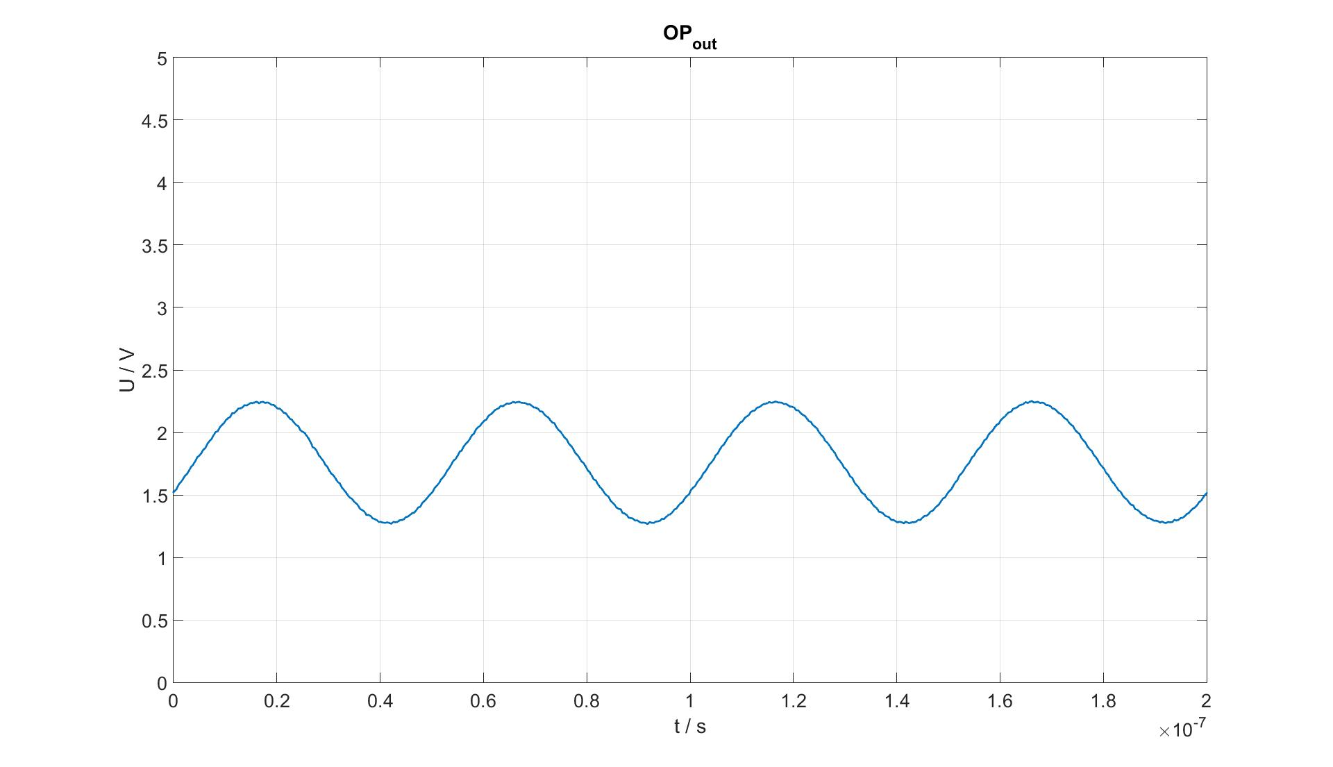

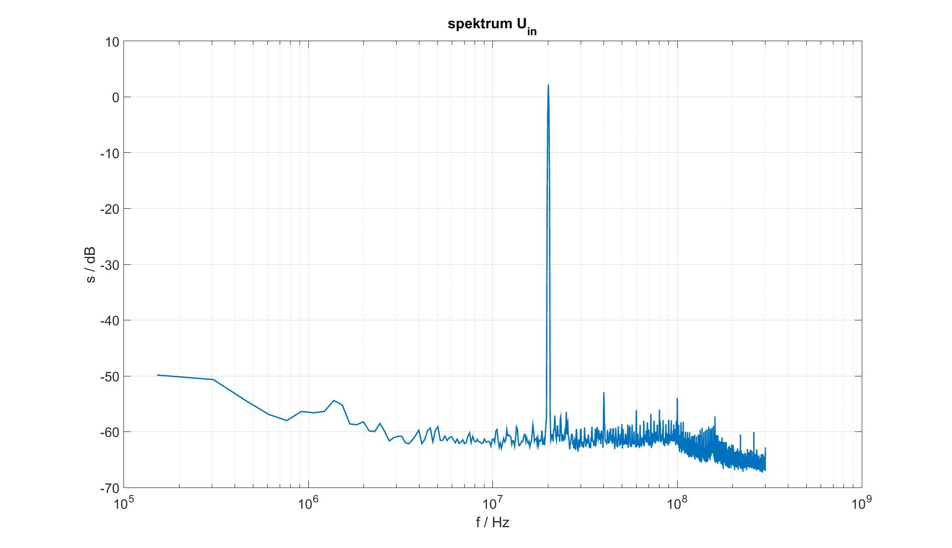

Hallo Zusammen!
Ich bin gerade dabei eine Spannungsgesteuerte Stromquelle zu entwickeln.
Diese soll den Stromfluss durch eine LED regeln, um somit die Helligkeit
variieren zu können. Die dargestellte Schaltung funktioniert soweit gut.
Ich hab bei der Schaltung allerdings die Beobachtung gemacht, dass das
Ausgangssignal (gemessen über R3) verzehrt wird. Das Signal enthält
deutlich die n-ten Oberwellen des Grundsignals. Es findet meiner Ansicht
nach somit eine Kompression des Signals statt. Würde der OP an seinen
Grenzen betrieben, könnte ich mir erklären, wie es zu der Verzehrung
kommt. Da dieser allerdings noch ca. 2V5 Reserve zur Spannungsversorgung
hat, leuchtet mir nicht ein, dass diese die Ursache für die Verzehrung
ist.
Hat jemand eine Idee, was die Ursache für die Verzehrrungen des
Ausgangssignal sein können.
Gruß Ludger

Irgendwie kriege ich auch deine Zeitmessung von OP_out und die Höhe der
Grundwelle im Spektrum nicht unter einen Hut. Variiert die Spannung an
R3 stärker als die Ausgangsspannung des OPV, oder interpretiere ich die
Skalierung deines Spektrums falsch?

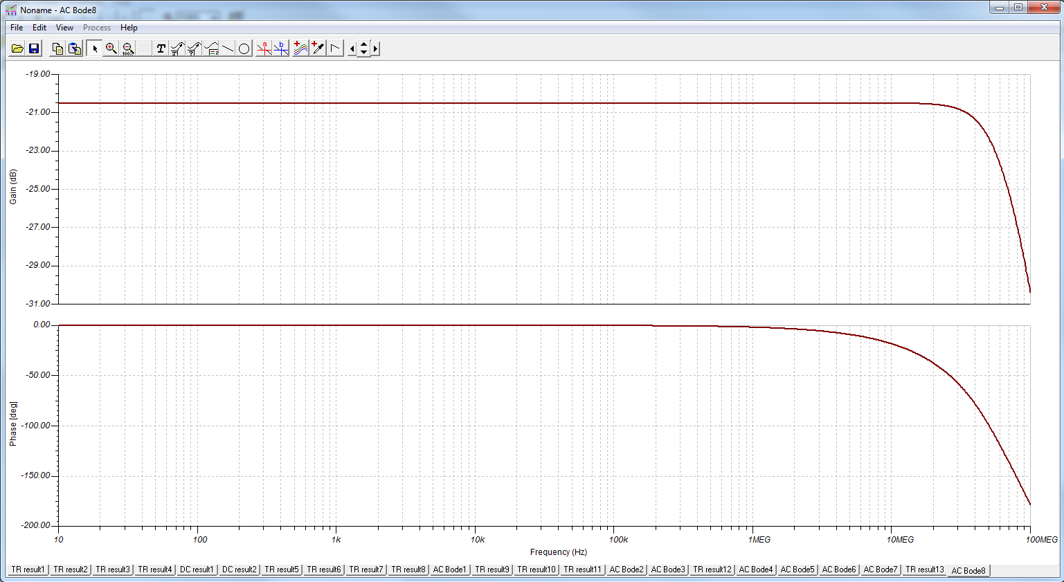

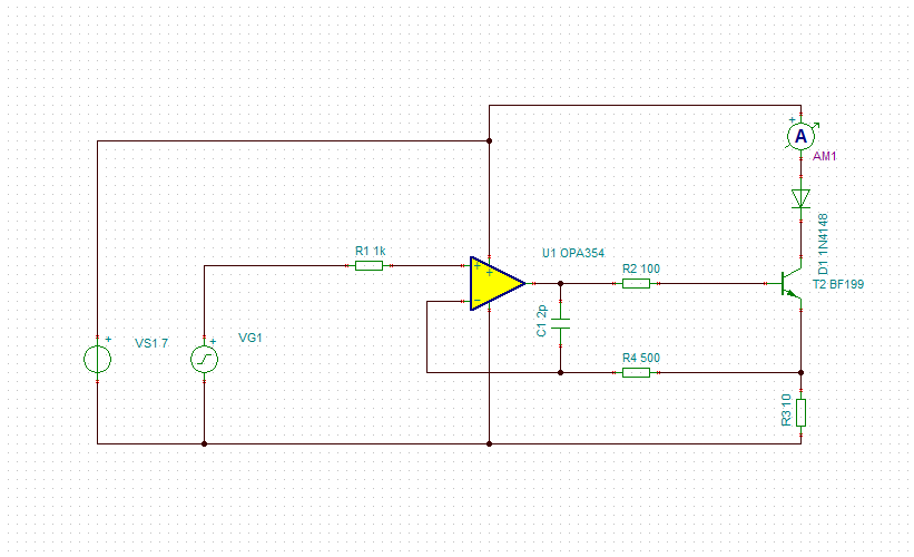

#4734235
Hallo Ludger,
die Transitfrequenz ist ja die, bei der die Verstärkung 1 erreicht. Die
sagt da noch nicht so viel aus. Aber klar, bei steigender Frequenz wird
die Verstärkung kleiner.
Vielleicht klappt auch eine Darlingtonschaltung.
Du musst nur darauf achten:
Wenn der Strom durch die Transistoren zu 0 wird oder maximal wird, dann
sättigt der Transistor. Um dann den Stromfluss zu ändern brauchst du
eine gewisse Ladung und dadurch bekommt man Verzugszeiten und damit wird
die Bandbreite auch klein.
Der Trick ist es immer einen gewissen Ruhestrom durch den Transistor
fließen zu lassen.
Im Prinzip ist das dann auch genau das was mein Vorredner meinte mit dem
Stromspiegel.
Anbei eine Simulation auf die Schnelle. Der Transistor kann die Frequenz
fast, aber nicht die Verlustleistung. Da müsste man noch was machen.
Ich schau mal was ich noch zu Hause an Schaltungen habe. Ich denke um
das sauber zu machen musst du den Aufwand in der Schaltung noch weiter
erhöhen. Also wahrscheinlich doch ein Stromspiegel.
Gruß, Jens

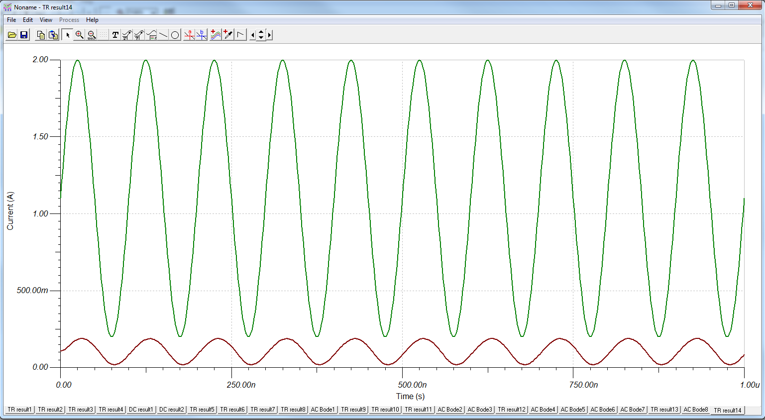

Gast #4734240
Achim S. schrieb:
> Kann sein, dass
> dir das in dieser Schaltung Probleme macht, müsste ich mal länger drüber
> nachdenken.
Was das Nachdenken angeht: ich hab stattdessen simuliert, geht einfacher
tatsächlich verzerrt der ADA4860 in der Simu bei deiner Schaltung
bereits kräftig (1. Oberwelle hat weniger als 40dB Abstand zur
Grundwelle). Wenn Rf in der Simu von 499 auf 100 Ohm geändert wird,
verbessert sich der Abstand von Grundwelle zu Oberwelle um 14dB. Kannst
du ja vielleicht auch mal in deiner Schaltung ausprobieren.
Gast #4734368
Eine Änderung von Rf auf 100 Ohm führt leider dazu, das die ganze
Schaltung bei 150MHz anfängt zu schwingen. Dies konnte ich zwar dadurch
minimieren, das ich den Kondensator von 5p6 auf 18p geändert habe. Ganz
weg bekomm ich das Schwingen allerdings nicht.
Und der Abstand zwischen der 1. Oberwelle und der Grundwelle steigt auch
nicht über 40dB hinaus.
Interessant wäre auch, warum ich das in meiner Simulation nicht sehe.
Das muss ich mir auf jeden Fall nochmal anschauen.
