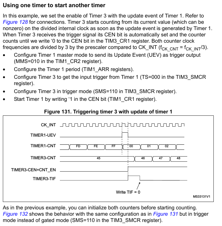

100%ig werden die so auch nicht synchron laufen. Beim F4 kann man den
advance Timer so einstellen, dass er als Taktgeber für andere Timer
fungiert. Dadurch könnte man die synchronsieren.
von Christopher J. (christopher_j23)
Meines Wissens nach geht das auch mit dem F0, ich habe es allerdings
selber noch nicht ausprobiert. Im RefMan des F030/F070 gibt es
jedenfalls ein Beispiel wo genau das gemacht wird. Genauer gesagt dient
der eine Timer da nicht als Taktgeber sondern als Trigger um den anderen
zu starten:
"Using one timer to start another timer" (RM0360 S.334), siehe
Screenshot.
100% synchron sind sie da zwar auch nicht, weil der eine Timer ja
startet und es dann ein paar Takte braucht bis der zweite den Trigger
verarbeitet hat. Eventuell kann man einen dritten Timer (TIM15) nehmen
und den als Master Trigger verwenden, wobei Timer 1 und Timer 3 dann
beide als Slave laufen. Dann sollte es theoretisch 100% genau passen,
aber was sind schon 100% ;)
Wenn es auch in Software klappt ist ja sowieso alles gut.
