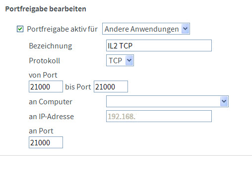

Wenn IL2 es überhaupt erlaubt, eigene Gameserver zu eröffnen, dann ist
Hamachi nicht unbedingt nötig. Ihr müsst Port 21000 für TCP und UDP beim
servenden Teilnehmer auf den Gameserver routen und die anderen verbinden
sich dann mit der WAN IP Adresse des servenden Teilnehmers. Nur der, der
direkt neben dem Server sitzt, benutzt die interne IP - (meistens sowas
wie 192.168.178.NN bei Fritzboxen).

Hab das jetzt mal so in der Fritzbox für TCP und UDP unter Portfreigaben
eingetragen, stimmt das so (siehe Anhang)? "Computer" und "IP" sind
natürlich auch eingetragen...

(Firma: matzetronics) #4735950
Achim K. schrieb:
> Oder verstehe ich das falsch?
Nö, so ist das dann. Euer Server taucht eben nicht in jedem IL2
Gamebrowser auf, sondern man muss ihn wissen. Das ist aber vllt. auch
ganz gut so.
Ach, und sinnvollerweise hat der IL2 Server eine fixe lokale IP Adresse,
sonst muss man immer in der Portweiterleitung rumfummeln.
