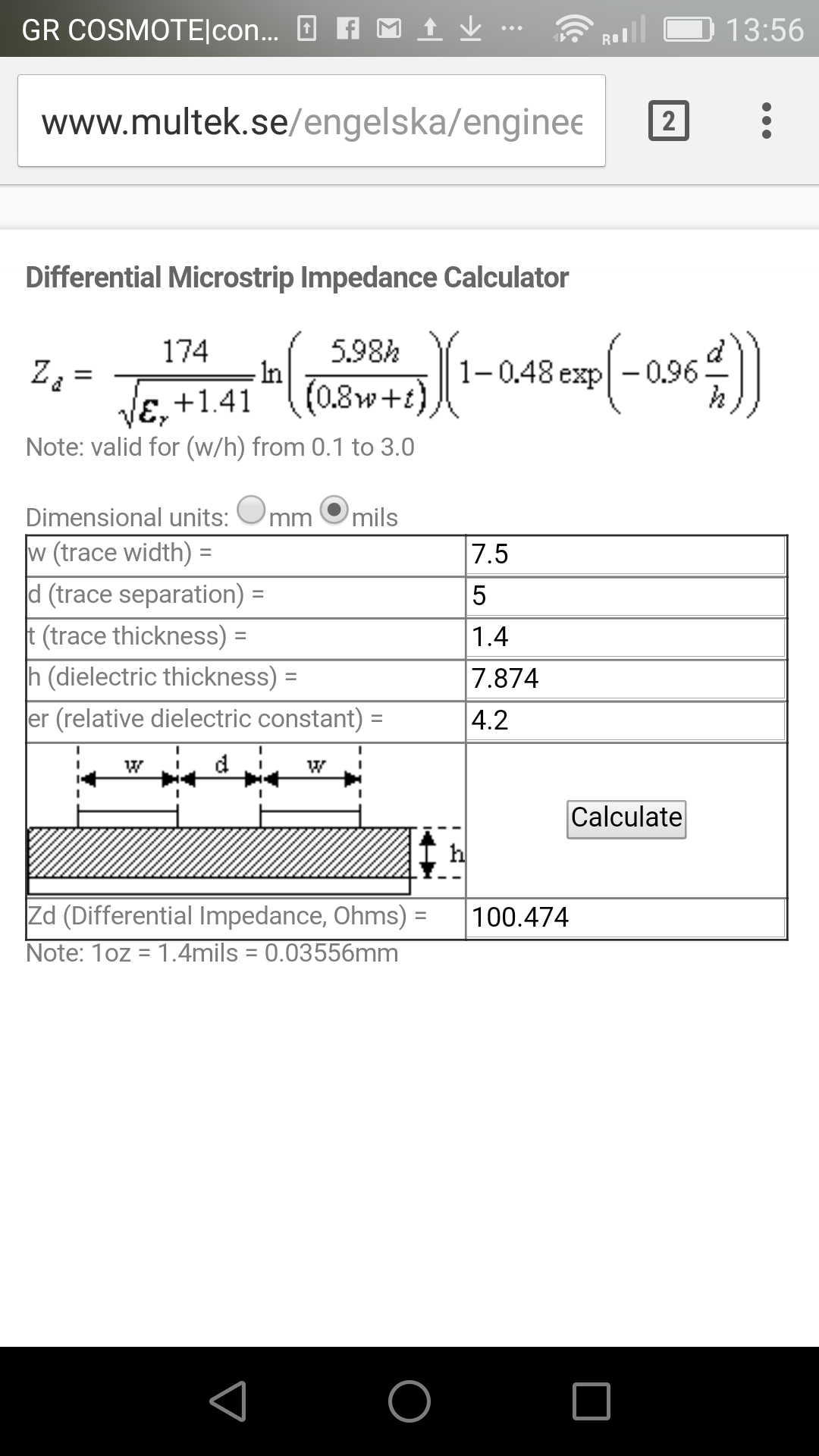

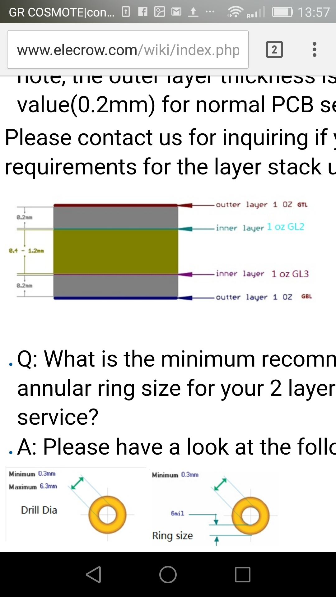

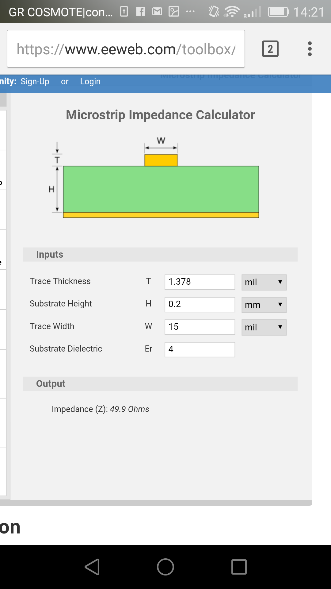

Gast #4734044
Habe eben jetzt nochmal nach gerechnet und habe hier mal den Aufbau der
standard 4-layer elecrow Platine angehängt.
Wenn ich jetzt nicht grob falsch gerechnet habe müsste man mit dem Stack
Aufbau mit relativ realistischen Werte differenzielle 100 ohm Leitungen
machen können. Ich frage mich nur ob das mit der single-microstrip
Leitung passt die für ca 50 ohm recht breit ist. Kann das jemand
verifizieren evtl.?

(Firma: Schweigstill IT) Persönliche Seite #4734070
Du hast bei Deinen Rechnungen den recht großen Einfluss des
Lötstopplacks vergessen, der immerhin ein e_r von ca. 3,5 besitzt. Durch
die Oberflächenspannung bzw. Kapillarkräfte kann man bei differentiellen
Leitungspaaren durchaus davon ausgehen, dass 50%-70% des Spaltes mit
Lack gefüllt sind.
Bezüglich der Single-Ended-Impedanz zur nächsten Masselage spielt der
Lötstopplack aber keine relevante Rolle.
