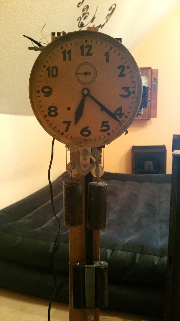

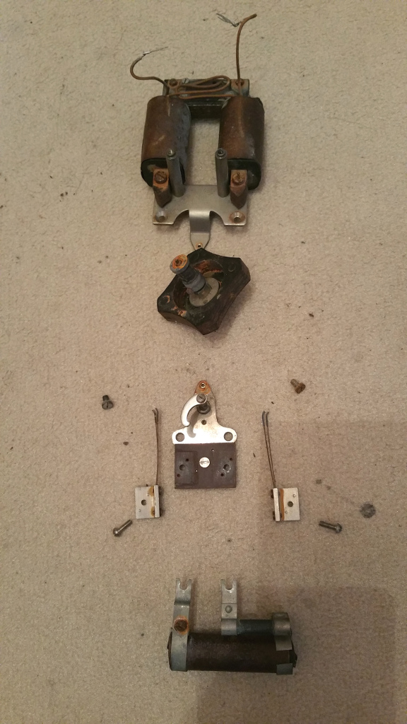

Danke erstmal... Habe Heute leider nicht die Zeit einen Schaltplan zu
zeichnen, kommt morgen. Zum besseren Verständnis: Der Motor dient dazu
die Gewichte wieder nach oben zu bringen, er hat mit der Ganggenauigkeit
der Uhr NICHTS zu tuen. Im Normalfall wird er alle 2 Stunden
eingeschaltet. Die Uhr Läuft ohne Ihn Ca 24 Stunden (Gangreseve). Ich
habe mal 2 Bilder angehängt. Das Erste zeigt den Motor in zerlegtem
Zustand vor der Reinigung, das 2. die Uhr auf meinem Testständer. Das
Gehäuse ist übrigens stark ramponiert... Noch eine Aufgabe...
PS: die RC strecke liegt also schaltungstechnisch über dem Kommutator.
Ich betreibe den Motor mit Wechselstrom... Niemand konnte mir sagen, ob
das richtig ist.

OP #4737339
Zum messen der Kapazität bin ich zu blöd (weiß nicht wie und womit) Ich
habe aber mal Spaßeshalber einen Kondensator (450V 1,8µF) paralell zu
dem alten Kondensator gepackt- dann ist das Feuer weg. Auch habe ich mir
beim Elektroniker meines Vertrauens eine Gleichrichteaustein besorgt,
der 3,1A kann. Ergebnis: läuft mit Gleichspannung bei (unter Last)mit
22,1 V von einem alten Steckernetzteil zuverlässig- mit dem
entsprechenden Kondensator ohne Feuer. Der stammt übrigens aus einer
alten Energiesparlampe...
Ich betrachte das Problem als gelöst und bedanke mich bei allen hier
