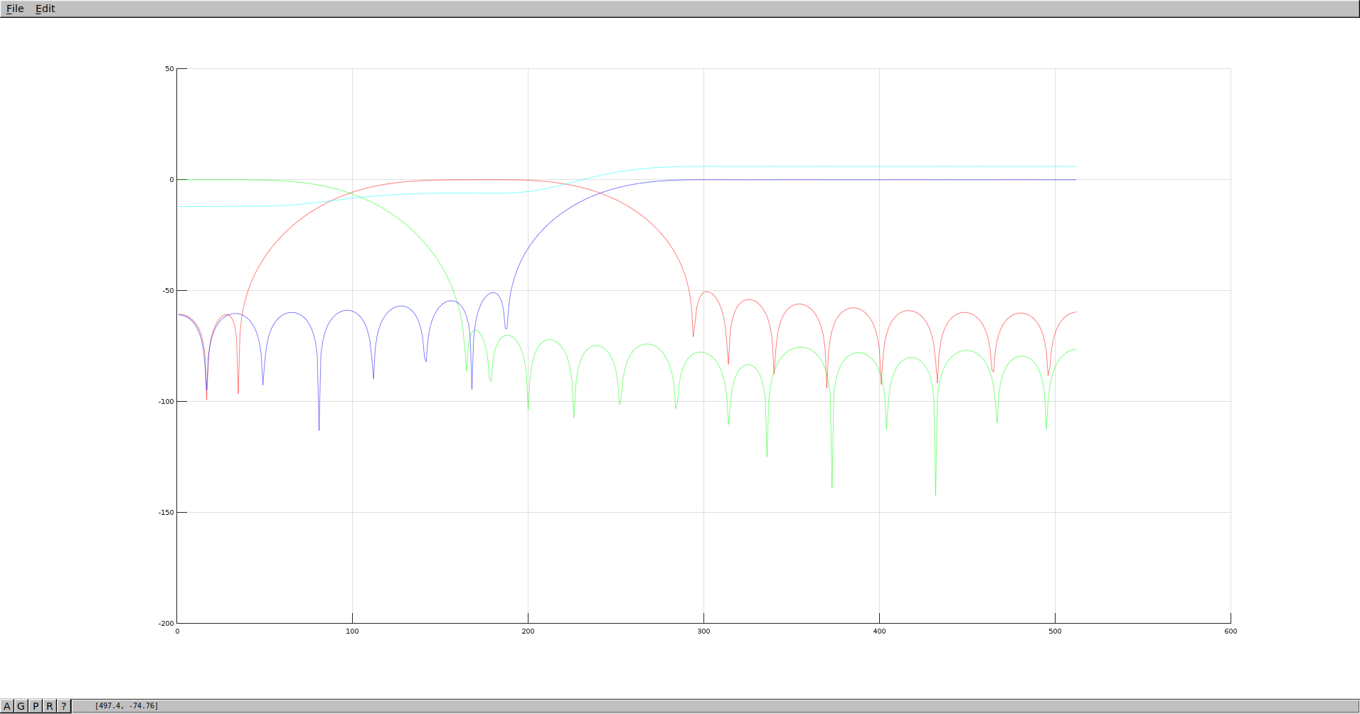

#4826601
Moin,
Beispiel fuer Berechnung der Filter (Koeffizientenrundung auf 8bit) mit
Octave:
lp=(round(256*firls(30,[0 1/16 3/16 1],[ 1 1 0 0]))); %lowpass
hp=(round(256*firls(30,[0 7/16 9/16 1],[0 0 1 1]))); %hipass
es=zeros(31,1);es(16)=256; %shifted dirac
bp=es-lp-hp; %bandpass
clf;
hold on;
plot(20*log10(abs(freqz(bp/256))),"r");
plot(20*log10(abs(freqz(lp/256))),"g");
plot(20*log10(abs(freqz(hp/256))),"b");
plot(20*log10(abs(freqz((lp/4+bp/2+hp*2)/256))),"c"); %example setting low=-12dB, mid=-6dB, hi+6dB
Vorteil dieser so konstruierten Filter: Egal, wie der Frequenzgang dann
tatsaechlich eingestellt wird - die Gruppenlaufzeit bleibt immer ueber
den gesamten Bereich konstant.
Gruss
WK
Gast #4828657
Eine Frage: Die Kurzen sehen für mich grundsätzlich ok aus. Aber der
Überschnitt der jeweiligen Kurven liegt bei -6dB. Sollten das nicht -3dB
sein?
Dann sehe Ich , dass der Verlauf unterhalb von -30dB ziemlich be....ssen
aussieht. Wie kriegt man das in den Griff? Mehr Filterbreite nehme ich
an?
Was bräuchte es für sagen wir -60dB?
#4828829
Moin,
> der
> sein?
Nee, die Ausgangssignale der Filter sollen ja wieder aufsummiert werden
und dann an den jeweiligen Grenzfrequenzen keine Hubbel kriegen.
Wenn das Signal dann ausm Tiefpass mit -6dB rauskommt und das Signal
ausm Bandpass auch mit -6dB (=0.5) und ich addiere beide auf, bin ich
wieder bei genau 0dB - waeren es jeweils nur -3dB (=0.707) kaeme in
Summe +3dB raus. Ist so aehnlich wie bei Linkwitz-Riley Filtern.
> an?
Das kommt daher, weil ich - einer spontanen "Eingebung" folgend - die
Filterkoeffizienten alle auf 8bit Aufloesung runde. Wenn du da mit
hoeherer Aufloesung arbeitest...
Und die Filter kann man natuerlich auch laenger machen oder die
Filterflanken breiter - dann klappts auch mit -60dB.
Bloss fuer den 3-Band-Klangregelbetrieb muss das Filter garnicht so
"gut" sein - ueblicherweise gibts da ja eher nur so +-12...+-18dB
Einstellumfang.
Gruss
WK

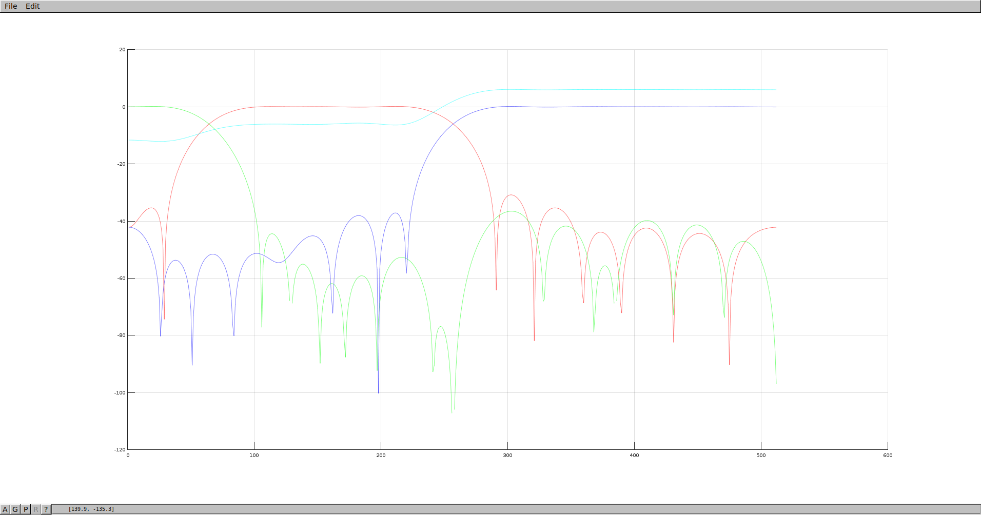

#4829205
Moin,
Ja - aeh - ich weiss nicht so recht... Das Dingens von mir ist
hauptsaechlich als Beispiel gedacht, wie man sowas loesen koennte. Das
muss man nicht exakt so machen, da kann man auch komplett andere Filter
hernehmen, andere Frequenzen, genauere Koeffizienten, etc. Deshalb hab'
ich ja den Octavecode dazugeschrieben, damit jeder damit experimentieren
kann.
Hier ein Bild, wo die Filterkoeffizienten 16bit genau sind und die
Filter auch eine um je 1/8 verbreiterte Flanke haben - aber noch die
selbe Anzahl Koeffizienten wie vorher.
Thomas W. schrieb:
> wie es ausschaut,
> nimmt z.B. der Bassfilter durchaus viele Höhen mit. Das darf auf keinen
> Fall sein. Basslautsprecher vertragen keine Höhen.
Hm? Wo'n?
Zur Erlaeuterung (ich bezieh' mich ab jetzt auf's obere Bild, mit den
8bit Koeffizenten, also nicht das Bild an diesem Post):
Das gruene ist der Tiefpass. Der hat dann von mir aus - wenn er eben nur
mit 8bit breiten Koeffizienten berechnet wird, bei einer normierten
Frequenz von vielleicht 310/512 - das wuerde dann bei 48kHz
Samplingfrequenz einer Frequenz von 14.53kHz entsprechen, seine
"schlechteste" Sperrdaempfung von ca. 36dB. Das heisst dann: Haette ich
eine Endstufe mit 4000W Leistung und ich wuerde einen Tieftoener ueber
so ein Filter anschliessen, dann bekaeme der bei 14.53kHz 1W (i.w. Ein
ganzes Watt) faelschlicherweise aus dem Filter ab.
Da das ganze Dingens aber doch als Klangregler laufen soll, wird doch zu
dem Ausgang des Tiefpasses der andere Kram eh wieder dazuaddiert - mit
dem jetzt geforderten  +/- 6dB Einstellbereich - d.h. die Leistung bei
14.53kHz ist dann einstellbar zwischen 2000W und 8000W. Wen kratzt da
das eine popelige Watt, das der olle Tiefpass auch nur deswegen
durchlaesst, weil er so simpel und ungenau gestrickt ist, dass das alles
wahrscheinlich sogar auf einem AVR laufen wuerde ;-) ?
Gruss
WK

Gast #4830195
Wenn das angesteuerte Signal glatt ist, ja - wenn der Pegel der hohen
Prequenzen aber sehr hoch ist im Vergleich zum Bass, sieht das anders
aus. Trotzdem danke für das Beispiel. Quantitativ scheint es also kein
Problem zu sein.
