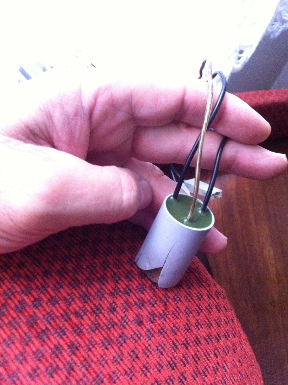

Kann mir jemand sagen was für ein Bauteil das auf dem Foto ist, es ist in einem Boiler verbaut und es hat keine Bauteilbezeichnung

Kann mir jemand sagen was für ein Bauteil das auf dem Foto ist, es ist in einem Boiler verbaut und es hat keine Bauteilbezeichnung Auf den ersten Blick sieht es wie ein Entstörkondensator aus, aber da es nicht beschriftet ist, könnte es etwas ganz anderes sein: Eine Zündspule für einen Gasbrenner? Das war mal der Netzfilter/Entstörkondensator. Die durchsichtige Ader war die Erdung.

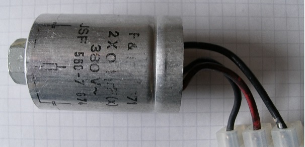

Ben B. schrieb: > Das war mal der Netzfilter/Entstörkondensator. > Die durchsichtige Ader war die Erdung. ACK z.B. eBay 282057103461 Hi, mit Ferndiagnose wäre ich vorsichtig, zumal, da fehlender Aufdruck keinerlei Rückschlüsse auf die Beschaltung und die Werte zulässt. Dreht mal den im Bild gezeigten Kond. um, so dass die Bezeichnung nicht zu sehen ist. Dann ist nach Eurer Auffassung der rote Draht die "Erde". OK. Peng. Es ist aber in Wirklichkeit ein Widerstand von 50 Ohm, sozusagen ein "Doppel-Snubber", der in einem Durchlauferhitzer den Schaltkracher beim Schalten des Venturi- veringern soll. Also auch hier Vorsicht: Aufdruck Spannung 380V~ nicht wie im E-Bay Artikel nur 250V. Ohne Aufdruck kein sicherer Hinweis. Der TO müsste da mehr Tips geben. e pericoloso sporgersi ;-) ciao gustav Zuerst einmal ist es ein Boiler und kein Durchlauferhitzer. Sowas gibts auch ohne Drehstrom. Zweitens - wenn es wie ich vermute ein Entstörkondensator ist - wird der einfach mit der Versorgungsleitung parallelgeschaltet. Wenn ich da ein paar Drähte vertausche passiert gar nichts, außer daß die Endstörung darunter leidet. Aber knallen tut da nichts, solange das Teil nicht so wie auf dem Bild aussieht. hinz schrieb: > Ben B. schrieb: >> Das war mal der Netzfilter/Entstörkondensator. >> Die durchsichtige Ader war die Erdung. > > ACK Nochmal Ack! Karl B. schrieb: > Es ist aber in Wirklichkeit ein Widerstand von 50 Ohm, sozusagen ein > "Doppel-Snubber", der in einem Durchlauferhitzer den Schaltkracher beim > Schalten des Venturi- veringern soll. No Ack! Karl B. schrieb: > Dreht mal den im Bild gezeigten Kond. um, so dass die Bezeichnung nicht > zu sehen ist. Was sollte das bringen? Glaskugel? > > Dann ist nach Eurer Auffassung der rote Draht die "Erde". > > OK. Peng. > > Es ist aber in Wirklichkeit ein Widerstand von 50 Ohm, sozusagen ein > "Doppel-Snubber", der in einem Durchlauferhitzer den Schaltkracher beim > Schalten des Venturi- veringern soll. > > Also auch hier Vorsicht: > Aufdruck Spannung 380V~ Und was willst du damit sagen?

Karl B. schrieb: > Dann ist nach Eurer Auffassung der rote Draht die "Erde". Nein! Weshalb unterstellt du das? Ben B. schrieb: > außer daß die Endstörung darunter leidet. Auch das noch! Karl B. schrieb: > Es ist aber in Wirklichkeit ein Widerstand von 50 Ohm, sozusagen ein > "Doppel-Snubber", der in einem Durchlauferhitzer den Schaltkracher beim > Schalten des Venturi- veringern soll. Die Wahrscheinlichkeit und die extrem frappierende Ähnlichkeit deutet doch überaus stark auf den verlinkten Entstörkondensator hin. Um genaueres sagen zu können, sollte man wenigstens wissen, wie das Bauteil beschaltet war, und welche Klemme wo angeklemmt wird. BTW und OT: Habt ihr das auch schon beobachtet: wenn in einem Post viele "du" und "ich" und ähnliche Personalpronomen vorkommen, geht es nicht mehr um die Sache... Antwort schreiben |
