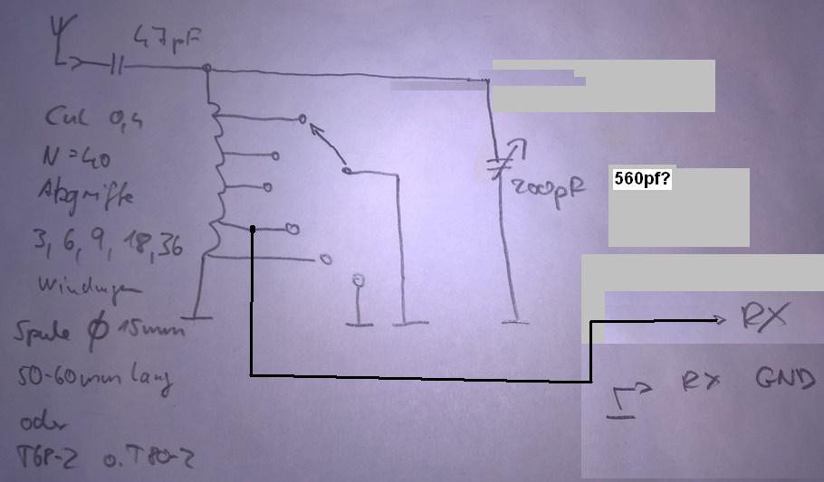

Gast #4735686
Hab die Schaltung mal schnell abgezeichnet aus dem Buch "Technik, Tips
und Tricks rund um den Empfänger".
Einfach den PRE-1 zwischen Empfänger und Antenne klemmen und dann die
gleichen Ergebnisse wie im Youtube Video zu erwarten kann enttäuschend
sein. Die Resultate sind vom angeschlossene Empfänger sowie natürlich
auch der Antenne abhängig, da deren Impedanzen den Schwingkreis
verstimmen.

Gast #4736297
Könnte es sein, dass der RX-Ausgang ebenfalls auf einer Anzapfung liegt
(s. Bild)?
(das würde Sinn machen um die Resonanzspitze des LC-Kreises gut zu
erhalten durch bessere Anpassung an RX-Eingang)
Welche Eingangsimpedanz hat dein RX, eher 450 Ohm oder eher 50 Ohm?
Meiner Erfahrung nach haben solche Drehkos eher Kapazitäten bis 560pF.
Wie wird das Signal vom Preselector zum RX geführt, mit Koax?
Kannst du mal ein Youtube-Video dazu verlinken?
Noch besser wäre übrigens, wenn der RX-Ausgang eine eigene Wicklung
hätte, das würde die Übertragung elektrischer Störungen spürbar dämpfen
(ist das möglicherweise im Orginalschaltplan auch so?).
Gast #4736379
> (s. Bild)?
Nein.
Bei Reiseempfängern liegt die schon irgendwoin dem Bereich.
Nein, die kleine Version (ca. 2cm Kanlenlänge) hat um die 200 pF.
Nein
OP #4736930
Der ADDX-Pre-1 wird in diesem Video https://youtu.be/iypL1CcPl6c
erklärt. Der Empfänger ist der gleiche, den ich benutze.
Es gibt einen Unterschied zur Schaltung von Sven. Er wird nämlich nur
2-polig angeschlossen! Ein Anschluss ist Masse, der andere geht an den
Fußpunkt der Stabantenne des Empfängers. Praktisch sitzt er parallel zum
Empfänger zwischen Antenne und Erde.
Gruß Uwe
