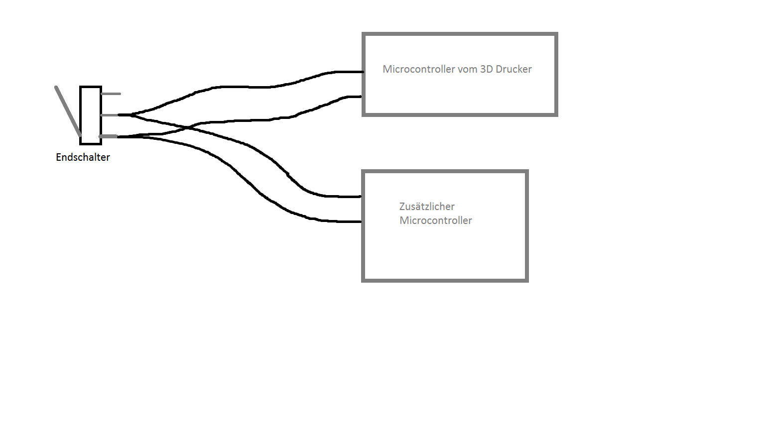

Ich habe hier einen Ultimaker 2 3D Drucker, der Microendschalter jeweils
in der X, Y und Z-Achse verbaut hat, um die Endposition zu erkennen wenn
ein Druck fertig gestellt wurde.
Die Frage klingt nun für jemanden der sich gut mit µC Technik und
Elektronik auskennt wahrscheinlich etwas blöd ... aber ist es möglich,
dass ich das Schaltsignal von diesen Endschaltern zusätzlich mit einem
anderen Microcontroller auch noch abfrage? Also z.B dass ich den X-
Endschalter zusätzlich an einen Arduino hänge (Digitaler Eingang?)und so
auch dort das Signal 0/1 bekomme, je nachdem ob er betätigt ist oder
nicht.
Bin mir nicht sicher ob sich die zwei Controller dann gegenseitig
irgendwie beeinflussen wenn ich den Endschalter doppelt abfrage?
Ich stelle mir das dann so wie auf der Skizze im Anhang vor.
Danke!

Zeichne mal 5V (oder andere Versorgungsspannung) und GND in deinen
"Schaltplan" mit ein :-)

Wenn GND der beiden Controller verbunden ist, geht das, z.B. wenn der
Schalter nach GND schaltet und einen Pullup-Widerstand hat. In dem Fall
würde ich einen Pullup in beiden Controllern vorsehen, die wirken dann
wie ein einziger mit dem halben Widerstand, das macht aber nix wenn sie
hochohmig genug sind, und so funktioniert es auch noch, wenn ein
Controller ausgeschaltet ist. Es kann dann akllerdings sein, dass der
Eingang des ausgeschalteten Controllers durch seine Begrenzungsdioden
das Signal auf Lo zieht, das kann man aber verhindern mit einem
Widerstand vor jedem Eingang.
Ein weniger offensichtliches Problem könnte sein, dass der Schalter
entprellt werden muss, und dass die Entprellroutinen in beiden
Controllern unter ungünstigen Umständen zu unterschiedlichen Ergebnissen
kommen. Das muss man eben prüfen - was passiert wenn ein Controller EIN
erkennt und der andere nicht.
Georg

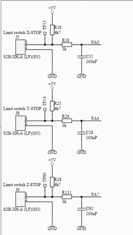

von Frank U. (ultimaker)
Habe den Schaltplan gefunden.
Also zwischen 5V und GND mit Pullup wenn ich das richtig sehe?
von Jochen (Gast)
Da Dein verlinktes Bild nur Schalter mit zwei Anschlüssen zeigt,
schliesse ich messerscharf ;-), dass es sich um den Schaltplan einer der
beiden Platinen handelt. Bitte poste den Schaltplan beider Platinen.

Also das ist der Schaltplan vom 3D-Drucker, so wie die Endschalter
angeschlossen sind.
Hier sind alle Files bzw. der ganze Schaltplan:
https://github.com/Ultimaker/Ultimaker2/blob/master/1091_Main_board_v2.1.1_(x1)/Main%20Board%20V2.1.1.pdf
Und ich würde einen Arduino Mega verwenden, als zweiten µC:
https://www.arduino.cc/en/uploads/Main/arduino-mega2560_R3-schematic.pdf
danke!
von Jochen (Gast)
Sehr schön. Danke.
Also. Da die zweite Platine, der Arduino, Port-Pins ohne externe
Pull-Ups (oder Pull-Downs) hat, brauchst Du elektrisch nichts zu ändern.
Du kannst (unter einer weiteren Voraussetzung, von der ich unten
schreibe) den Arduino ohne weiteres parallel an den Schalter
anschliessen. Elektrisch ist das völlig in Ordnung (etwa an die
unbenutzten Pins von Port A).
Jetzt kommt das zweite Problem mit der Software. Schreibst Du die
selbst? Falls nicht, kommst Du an den Quelltext?
Der Punkt ist nämlich, das der ATMega eingebaute Pull-Up-Widerstände
hat, die sich per Software ein- oder ausschalten lassen.
Jochen schrieb:
> Sehr schön. Danke.
> Falls Du die Software selbst schreibst, ist es einfach. Schalte die
> Pull-Ups einfach nicht ein.
> Falls Du Fremdsoftware verwendest, von der Du den Quellcode /nicht/
> hast, musst Du feststellen, ob die internen Pull-Ups eingeschaltet sind.
> Das ist einfach. Starte die SW und miss mit dem Voltmeter an dem
> jeweiligen Pin.
> Falls Du den Quellcode hast und die Pull-Ups eingeschaltet sind, ändere
> den Quellcode so, dass die Pull-Ups ausgeschaltet bleiben. Da helfen wir
> hier gerne.
> Alles klar?
Danke dir,
ja die Software für den zusätzlichen µC würden wir selbst dafür
schreiben, bzw. ein Kollege von mir der weitaus mehr Ahnung hat von dem
Zeugs als ich (Sollten ja nur ein paar Zeilen sein denke ich).
Die Pullups sind beim Arduino standardmäßig deaktiviert?
LG
von Jochen (Gast)
Frank U. schrieb:
> Danke dir,
Bitteschön.
> LG
Was die internen Pull-Up-Widerstände betrifft, kann ich das nur für den
ATMega2560 im Auslieferungszustand sagen: Dort sind die
Pull-Up-Widerstände nach dem Reset deaktiviert.
Allerdings kann ich nicht sagen, was die Arduino-Firmware tut. Das
sollte aber der von Dir erwähnte Kollege wissen bzw. aus der
Dokumentation ermitteln können. Ich meine mich aber dunkel zu erinnern,
dass das entsprechende Register auch mit der Arduino-API zu ändern ist.
Notfalls kann man ja nachmessen.
Notfalls schmeisst man halt das Arduino-Gewusel (Du siehst, die Dinger
sind mir nicht sympathisch :-) ) raus.
Das sollte kein Problem sein.

von Cha-woma M. (Firma: --------------) (cha-ar-196)
> Danke!
Zwei Eingänge parallel bringt Probleme.
Werde dir klar  über welchen Eingang  soll der Schalter mit +V versorgt
werden, da dürfte zu 99,9% nur die original Spannungsversorung in Frage
kommen.
Und lass den zweiten Eingang nur passiv die Spannung einlesen.
Dazu muß die Schaltung auf der gleichen Bezugsmasse liegen und der
Eingang sehr hochohmig sein.
Am einfachsten wäre es einen Endschalter zu verwenden der 2X Schließer
hat!
Damit dürfte alles eifacher sein.
Wichtig ist noch, das die Endschalter mechanisch  nur durch einen
Anschlag angesteuert werden.
sonst könnte es zu inkonsitenten Signalzuständen kommen. Also Schalter A
erkennt "auf", Schalter B ist immer noch "geschlossen".
Alternative wäre ein Signalvervielfältiger.
Da wäre dann noch die Speisung zu  klären (Wo kommt die
Spannungsversorgung her).
