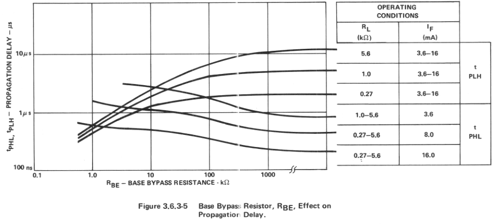

#4736618
Michael K. schrieb:
> mit einem 2.2K wiederstand
Der ist für 5 mA eigentlich zu klein. (t_PHL und t_PLH sollten möglichst
gleich sein.)
> sollte ich noch die beiden Kondensatoren einbauen was haben die
> für eine Funktion ? es geht ja auch ohne! Zwischen PIN 8 und PIN 5
> 0,1uF
HP sagt im Optoelectronics Applications Manual, dass ein
Abblockkondensator eigentlich nur für den 6N137 nötig ist, aber:
> In noisy environments, bypassing may also be required for
> the [6N135] series and for the [6N138] series isolators
> to prevent Vcc transients from being coupled into the
> photodiode. The voltage transients can be large enough to
> cause multiple transitions of the output while the collector
> is switching from one state to another.
Das Datenblatt zeigt diesen Kondensator, damit auch unter den
schlechtesten Bedingungen noch die maximale Rate erreicht werden kann.
Für MIDI ist das eigentlich nicht nötig.
Allerdings belastet der Strom durch den Pull-Up-Widerstand auch deine
Stromversorgung. Dieser Kondensator ist daher normalerweise auch
sinnvoll, um die anderen Teile deiner Schaltung vor den vom OK
verursachten Störungen zu schützen.
> und zwischen PIN 6 und GND 15pF.
NEIN!
Diese Kapazität simuliert die dort angeschlossene Last (den Eingang
deines MCU, oder das Oszilloskop), damit die Messung realistischer ist.
In deiner Schaltung solltest du diese Last nicht noch vergrößern.
