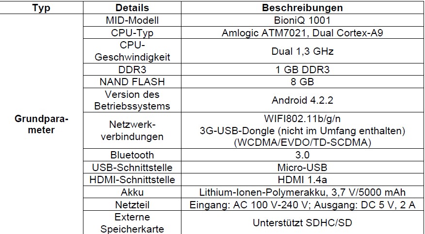

Ich habe dieses Tablet, wovon es nirgendwo noch Treiber gibt. Auch beim
Hersteller nicht. Das Screen bleibt so stehen im Android Schriftzug. Ein
Factoryreset ist nicht möglich habe schon alle erdenklichen
Tastenkombiantionen ausprobiert. Es muss doch möglich sein auf die
Oberfläche der Elekronik zu kommen um dort zu schauen wo es haackt. Was
kann man da machen. Gibt es vielleicht irgendwelche Tools?

Wenn Du nach dem SOC (Amlogic atm7021) in dem Gerät suchst, findest Du
möglicherweise irgendwelche Hinweise, falls das Gerät ausreichend
verbreitet ist.

Das bringt nichts, denn der ist dann auch noch leer. Dein Tablet hat
dann keine Firmware, also kein installiertes Betriebssystem. Damit
funktioniert es dann noch weniger als es jetzt schon funktioniert.
Was willst Du überhaupt bezwecken?
Willst Du Daten von dem Ding 'runterholen, oder willst Du es wieder zum
Funktionieren bringen?
