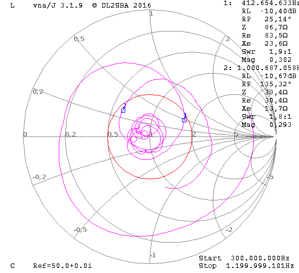

Moderator Persönliche Seite #4737993
Stefan M. schrieb:
> nichtmal eine eindeutige Resonanzfrequenz zeigen
Muss man ja auch nicht haben.  Es gibt schließlich auch echte
Breitbandantennen (LPDA, Discone), die naturgemäß keine eindeutige
Resonanzstelle haben.  Anbei mal das Smith-Diagramm einer LPDA
für 400 … 1000 MHz von WA5VJB.  (Die ist natürlich nicht ganz klein.)
#4738005
@ Jörg Wunsch,
das stimmt, aber wie man sieht, bewegt sich im Smith Diagramm alles
schön in der Nähe von 50 Ohm. Und das über ein breites Frequenzband.
Ich habe aber z.B. auch recht teure 2,45 Ghz Wlan Antennen gemessen (
Luftpatch ) die selbst auf der Sollfrequenz ganz weit ab von gut und
böse waren.
Ein selbstberechneter und gebauter Patch war dagegen gleich so wie man
es erwartet.
Das gleiche hatte ich teilweise mit GSM Antennen oder GPS Antennen. Zum
Vergleich habe ich immer mehrere gemessen, es könnte ja ein Exemplar
defekt sein.
Wie gasagt, es waren immer auch gute Antennen dabei.
