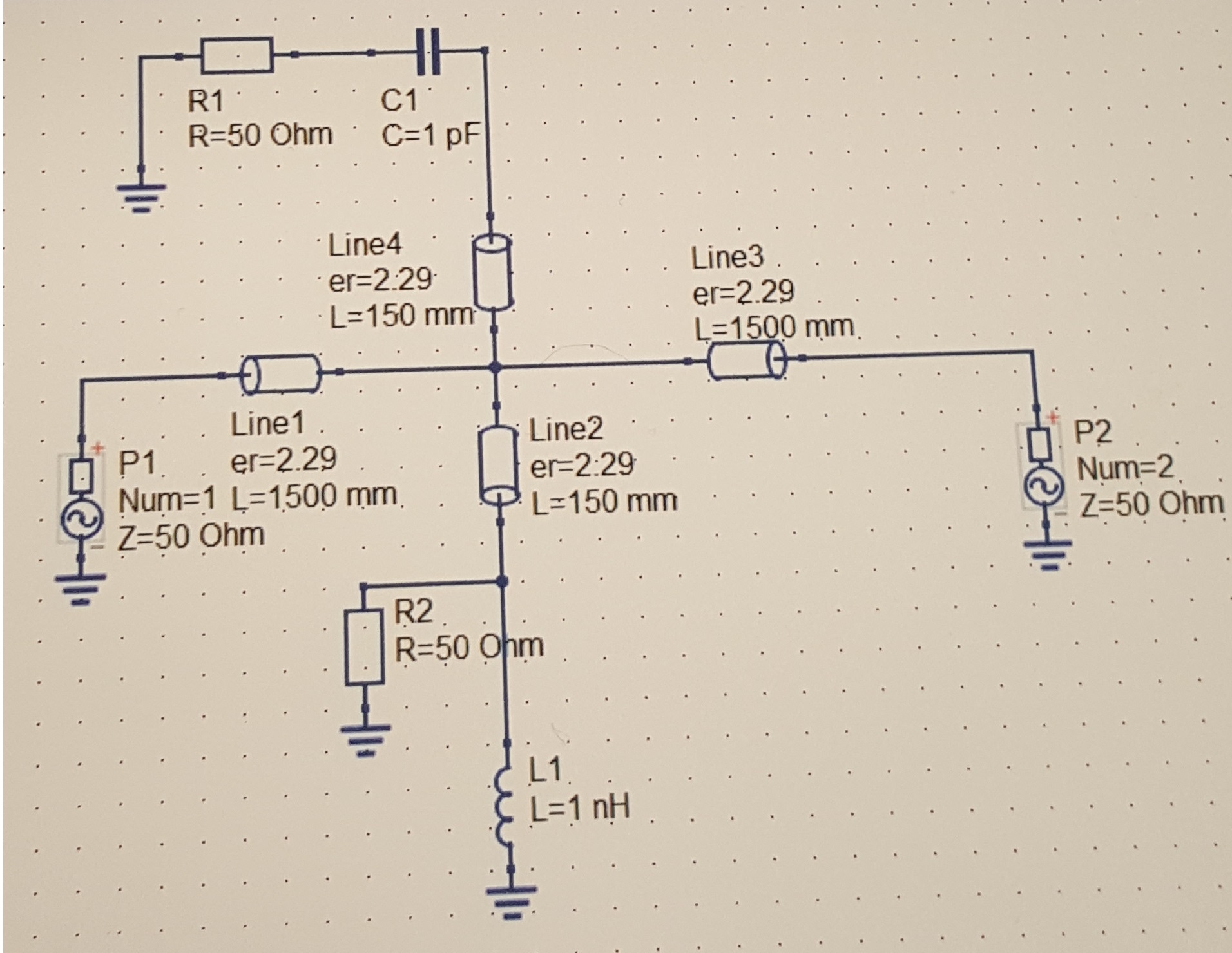

Guten Tag zusammen,
Ich habe Probleme mit der Aufgabe.Aufgabe ist: Berechnen Sie die
Frequenz, wenn C als Leerlauf und L als Kurzschluss gewertet werden
können, dass die Impedanz fuer P1 wie 50 Ohn aussieht.
Ich habe gedacht dass ich mit Lamda/4 oder Lamda/2 die Frequenz
berechnen kann. Aber war nicht so, weil wenn ich mit Lamda/4 berechne
dann wirkt der andere.
Ich habe morgen Klausur und kann so was dran kommen. Deswegen bitte ich
Hilfe.
Schönen Tag
Fikret Yildiz

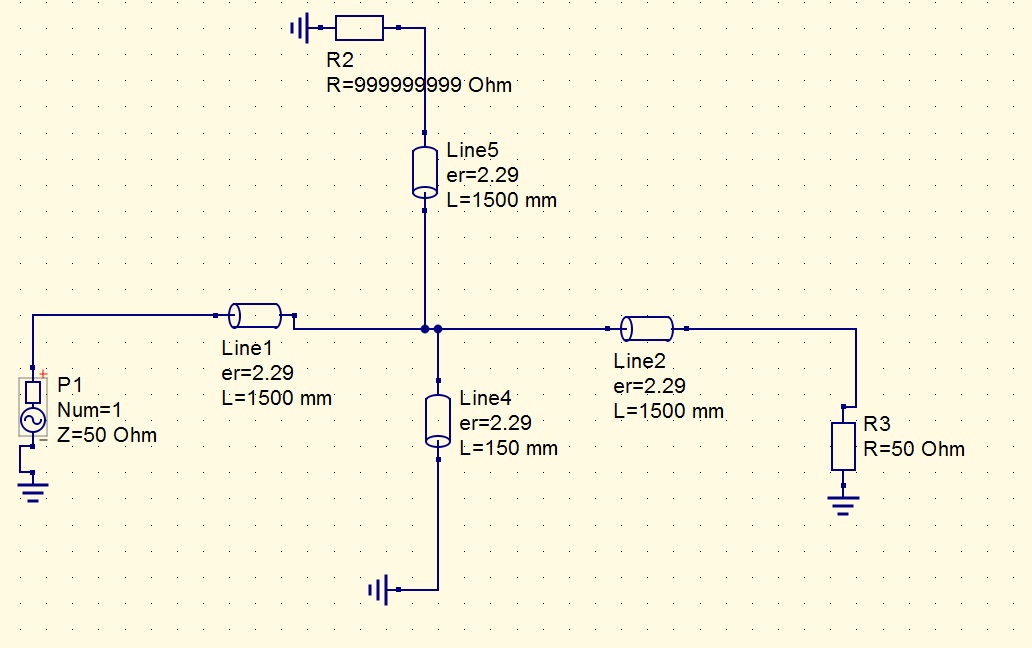

da mich die Aufgabe interessiert hat, habe ich probiert sie zu lösen.
Keine Garantie auf Richtigkeit, aber vielleicht ein guter Denkanstoß. Zu
deinem Ersatzschaltbild, soweit richtig, R2 kann natürlich auch ganz
weggelassen werden und Line5 hat die falsche Länge (sollte 150mm sein,
oder?). Man kann davon ausgehen, dass alle Lines 50Ohm haben. Dann
spielt Line1 keine Rolle mehr in der Rechnung. Das heißt, dass die
Parallelschaltung aus Line5, Line2 und Line4 50Ohm sein muss. Wenn ein
Zweig einen Kurzschluss enthält kann die Impedanz von 50Ohm nicht
erreicht werden. Line5 und Line4 müssen also eine Länge haben die der
Impedanz ermöglichen einen Wert von 50Ohm zu erreichen. Das würde gehen
wenn der obere Zweig z.B. rein Kapazativ und der untere Zweig rein
Induktiv sind. Dann hat man einen Parallelschwingkreis der bei Resonanz
reellwertig ist, da sich dann die beiden Reaktanzen gerade aufheben. Es
wirkt dann also nur noch die Impedanz von Line2 von 50Ohm. Um einen
Leerlauf in eine Kapazität und einen Kurzschluss in eine (Betragsmäßig)
gleich große Induktivität zu wandeln braucht man eine Länge die Lambda/4
entspricht. Das heisst, dass die Länge der Leitung Lambda/8 sein muss
(wegen hin und rücklauf), Lambda ist also 150mm*8=1200mm. über die
Formel: f=(c0*VF)/Lambda erhält man eine Frequenz von 165,1MHz. Mit
c0=Lichtgeschwindigkeit
VF=velocity factor=1/sqrt(2.29)=0.661
Stefan
mit Lambda/2-Transformatoren wird die Impedanz nicht verändert
Z_eingang=Z_ausgang. Die Problemstellung würde sich also nicht
verändern. Der Weg des Leitungsstückes muss immer doppelt gerechnet
werden weil die Welle einmal durch das Kabel muss, dann wird sie am
Kondensator (oder der Induktivität) reflektiert und fließt dann wieder
den Weg duch das Kabel zurück, wenn sie wieder am Z_eingang ankommt hat
sie also zweimal die Leitungslänge durchlaufen. Z.B. bei einem an Ende
kurzgeschlossen Leitungsstück mit Länge Lambda/4 ist der gesammte
zurückgelegte Weg Lambda/2, der Kurzschluss wird also in einen Leerlauf
transformiert.
