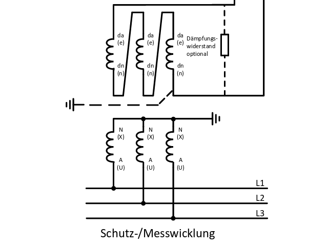

ich hoffe ihr könnt mir weiterhelfen. Und zwar geht es um folgenden
Sachverhalt:
Eine Messung für die Schutz und Leittechnik in Mittelspannungsnetzen
besteht unter anderem aus drei Spannungswandlern. Ein Kern enthält die
sogenannte en-Wicklung. Der Wicklungsanfang (Sekundär) wird mit "da" und
das Wicklungsende (Sekundär) mit "dn" bezeichnet. Primär lauten die
Bezeichnungen "A" und "N".
In meinem Fall wandelt ein Spannungswandler die Mittelspannung wie folgt
um:
20.000V (Phase/Phase (RMS)) zu 100V bzw. 11.547V (Phase/Erde (RMS)) zu
58V.
Die drei Phasen U, V und W sind wie gewohnt um je 120° phasenverschoben.
Zur Überwachung werden die drei Kerne (Sekundär) der Spannungswandler in
Reihe geschlossen. Also die en-Wicklungen der Wandler von U, V und W.
Das Wicklungsende dn von W ist dabei geerdet um ein definiertes
Potenzial zu erhalten.
Jetzt ist die Frage, welche Spannung zwischen dem Wicklungsanfang da von
U und dem  Wicklungsende dn von W, also Erde, zu erwarten ist. Weiterhin
frage ich mich, wie die Berechnungsgrundlage dazu aussieht.
Weiterführende Links würden mir bereits reichen. Meine Suche im Netz war
leider nicht sehr erfolgreich. Auch konnten weder mein Berufsschullehrer
noch mein Ausbildungsmeister mir eine Antwort darauf geben ;)
Ich hoffe ich habe es ausreichend erklärt.
Besten Dank!
Viele Grüße, Sebastian

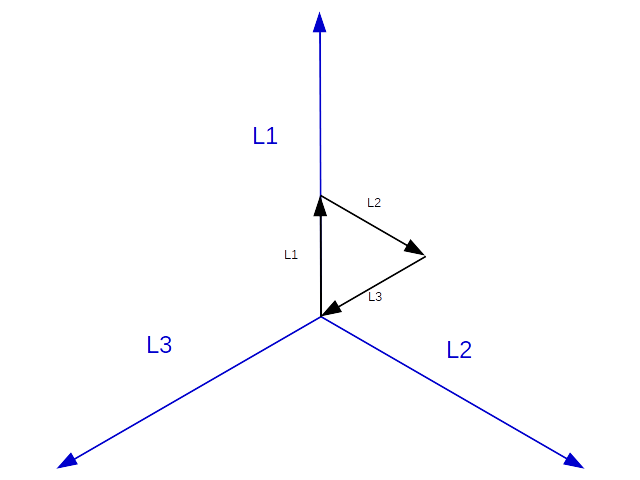

Gast #4735642
Hmm...
Wenn ich so überlege, wie das Vektordiagramm aussehen würde, wäre ich
bei Null? Die drei Zeiger der Phasen bilden dann ein Dreieck und mein
Startpunkt von L1 ist der Endpunkt von L3?
Hab's doch schnell gezeichnet (nicht schön, aber selten). Stimmt das so?
Von den Maßen mal abgesehen...
Wenn dem so ist, warum soll der Dämpfungswiderstand laut TAB min. 625W
aushalten können? Gut, eine "größere" Spannung tritt im Fehlerfall auf,
also wenn die Phasen absolut unsymmetrisch sind
(Erdschlusskompensation). Eine kleine Spannung wird durch die leichte
unsymmetrie im MS-Netz wohl immer anliegen.
Okay, auch hier hilft das Vektordiagramm: Fehlt z.B. eine Phase, liegen
+-58V am Widerstand an.
War die Lösung doch so einfach?
