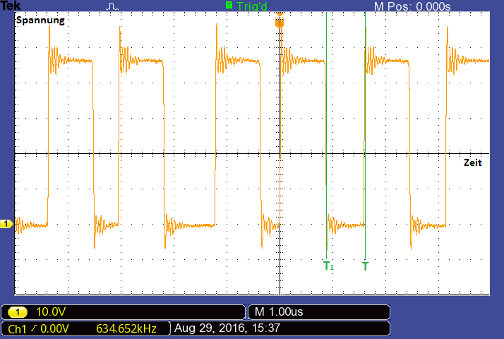

Bei einer geschätzten Frequenz dieser Schwingungen von 10MHz und einer
vermuteten Induktivität von 20uH reicht eine parasitäre Kapazität von
13pF aus, um einen Schwingkreis zu bilden, der ein solches Verhalten
erklärt.
Kein Grund zur Sorge, das ist normal.

akg schrieb:
> Die externe induktivität beträgt 680 uh
Dann reichen sogar 0.4pF
und einen parallelen Kondensator
> zur last gibt es nicht
...glaubst du... ;-)
Selbst PCB Traces stellen schon eine (kleine) Kapazität dar.
Der Effekt nennt sich "ringing", falls du weitere Informationen dazu
suchst.
Abhilfe schafft z.B. ein "snubber", der reduziert aber auch den
Wirkungsgrad.

In dem Fall ist es aber glaube ich auch eher ein Problem mit deiner
Messung.
Zumindest die Unterschwinger unter 0V dürften nicht so groß sein, da die
Diode bei -0.3 .. -0.5V dies verhindert.
Ich vermute du hast dein Oszilloskop-Probe mit einer GND Strippe
irgendwo abseits vom Regler verbunden. Versuche mal mit einem kurzen
Stück Draht direkt am Tastkopf GND zum PCB herzustellen. Die
Schwingungen werden vermutlich weg sein, oder zumindest deutlich
kleiner.
