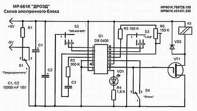

Gast #4736072

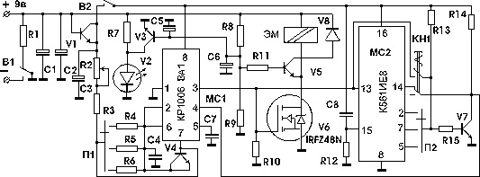

Das ist die Schaltung aus einer russischen Airsoft-Waffe, das ist es
ja,was ich mich frage, was da genau geschieht, könnte ein Timer sein
oder auch ein uC... keine Ahnung...

Schussrate Auswahl von 300, 450, 600 pro Minute.
Schüsse pro Abzug 1,3 oder 6.
Ein komplizierterer Timer oder tatsächlich ein µC.
Ist der defekt?

Der Schaltkreis ist lt. russischen Foren kundenspezifisch. Der steuert
die Schussrate indem er über den E-Magnet die Projektile freigibt.

Also DR0405 ist eigentlich keine gängige russische Bezeichnung für IC's.
Der Bezeichnungsschlüssel für russische IC's beginnt i.d.R. mit einem
Buchstaben - bei IC meist ein K. Dann kommt eine Zahlenfolge aus 3
Ziffern z.B. 561 (entspricht der 4000'er CMOS Reihe). Danach kommen 2
Buchstaben, die die Funktion des IC beschreiben Gatter, Decoder,
FlipFlop etc. - z.B. LA = NAND. Dann kommt noch eine Zahl.
Hast Du auch die Schaltung "körperlich", dann schau doch mal was auf dem
IC steht.
Lt. Schaltung könnte das schon eine Art Timer sein, der auf einem
Oszillator und einem Zähler aufbaut. Der kann über die Schalter S2 und
S3 voreingestellt werden.
Vielleicht eine Belichtungsuhr??
Schreib mal noch ein paar mehr Details.

Hab da noch eine andere Schaltung, siehe Anhang, da weiss ich nich
genau, was der MC2 ist, so viel ich verstanden habe ist es ein 4017, der
MC1 ist wohl ein NE555, bei den frage ich mich, ob da die Pinbelegung
identisch ist, aber da muss ich die Datenblätte soweit es geht
abgleichen.

Ok, das ist wohl ein 4017 und die Pinbelegung scheint bei beiden
identisch zu sein, mir kommt die Idee, dass es im Grunde beides dasselbe
ist, schliesslich sind es beides Schaltungen der selben Airgun, nur dass
in der ersten Schaltung die zweite in einen IC zusammen gefasst wurde.
Was haltet ihr von der Idee?
#4736217
Willi schrieb:
> Aaah Zeno, du hast mir die die letzte Frage ja schon im Voraus fast
> beantwortet, hab die Antwort komplett überscrollt, tschuldige. Sind die
> russischen IC's logischer bezeichnet als "westlichen"?
Jein.
Am Ende sind Namen immer irgendwo willkürlich. Aber auf jeden Fall ist
K561 die russische Variante von 4000er CMOS. IE (ИЕ) ist auf jeden Fall
ein Zähler. Und der IE8 ist in der Tat ein 4017.
Der andere IC - ein KR1006WA1 - war mir bis eben nicht bekannt. Aber aus
der Schaltung geht klar hervor, daß das ein 555 ist. Vermutlich die
CMOS-Version.
Gut möglich. Vielleicht soll DR0405 auch gar kein IC bezeichnen, sondern
ein Modul. Also sowas wie ein Arduino. Oder diese kleinen Platinen die
man in vielen Netzteilen sieht, wo der Schaltregler-Controller und ein
bißchen Zugemüse drauf sitzt und die über eine Kontaktleiste an einer
Seite in die Hauptplatine gelötet ist.
