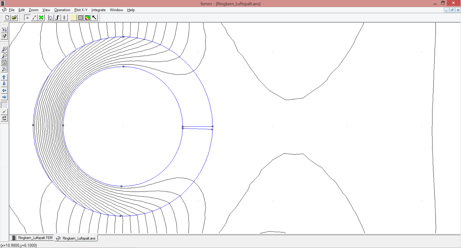

Gast #4737643
Matthias S. schrieb:
> im Rauschen einfach untergehen.
na ja, nicht dass ich dem TO einreden wollte, dass seine Messung klappt.
Aber dass das Rauschen einem unbedingt killen würde glaube ich jetzt
auch nicht.
Rechnen wir mal konkret: man schafft es sicher nicht, das Kabel 100 mal
durch einen Eisenkreis zu ziehen, aber >=10 mal würde ich mir schon
zutrauen. Man landet also bei einer Durchflutung in der Größenordnung
1mA.
Mit einem Eisenkreis von 8 cm Länge (das hat die Stromzange auf meinem
Schreibtisch ungefähr) ergibt diese Durchflutung ein mittleres H von
0,012A/m.
Um daraus auf B zu kommen kann ich leider nicht das µ des Eisenkreises
ansetzen, weil der Luftspalt zu einem deutlich reduzierten µ_effektiv
führt. Aber mit vernünftigen Luftspaltgrößen im mm-Bereich lande ich
immer noch bei einem B von rund 1 µT - und das liegt deutlich über dem
Rauschen von gut ausgewählten Fluxgates.
Externe Störfelder machen einem das Leben natürlich nicht leichter, aber
ganz so aussichtslos wie hier beschrieben ist die Situation auch da
wieder nicht.
Das Erdmagnetfeld z.B. ist zwar deutlich größer als das Feld des
stromdruchflossenen Leiters. Aber allein schon durch den Einsatz des
Eisenkreises mit Luftspalt bekomme ich eine Unterdrückung externer
Felder um Größenordnungen. Das Feld des stromdurchflossenen Leiters
muss nämlich durch den Luftspalt (damit sich die Feldlinien um den
Leiter schließen) und wird vom Fluxgate gemessen. Externe Felder können
sich aber aussuchen, ob sie durch den Luftspalt oder durch den
ununterbrochenen Eisenkreis gehen (und damit nicht am Fluxgate vorbei
kommen).
Und weil Luft das Magnetfeld so dramatisch schlechter leitet als Eisen
gehen "fast alle" Feldlinien auf der anderen Seite durch den Eisenkreis,
der Sensor im Luftspalt sieht die externen Felder von Haus aus um mehr
als eine Größenordnung abgeschwächt. (oben mal ne FEMM-Simu, die ich vor
einiger Zeit zu dem Thema gebastelt hatte: ist schon irgendwie nett, wie
sich alle "externen" Feldlinien links zusammen drängen, damit sie nicht
rechts durch den Luftspalt müssen.)
Wenn das noch zu viel ist, dann kann man schirmen oder (alles was
niederfrequent ist) kompensieren. Helmholtzsspule in jeder Raumrichtung
im den Sensor und die passend angesteuert, und schon bleibt von externen
Feldern innerhalb meiner Regelbandbreite sehr wenig übrig (das hat vor
Ewigkeiten bei meiner Diplomarbeit schon funktioniert :-)
Und schließlich zählt noch Lurchis Argument: bei DC Strommessungen
brauche ich keine hohe Bandbreite. Wenn bei der Arbeitsfrequenz des
Fluxgate keine wesentlichen Störer sind, kann man "beliebig lange" das
Ausgangssignal aufintegrieren (die Messbandbreite um die Arbeitsfrequenz
herum beliebig klein machen), so dass Rauschen und Störer ihren
Schrecken etwas verlieren.
Deshalb bleibe ich bei meiner vorherigen Einschätzung: es ist technisch
machbar. Aber es wäre sicher anspruchsvoll und der Aufwand stünde in
keinem Verhältnis zum Nutzen (jemand mit Erfahrung müsste Wochen oder
Monate investieren und ordentlich Geld in die Hand nehmen).
Mit einer kleinen Bastelei eines Neulings ist es garantiert nicht getan.
Und am Ende ist der Aufwand so groß, dass man eine andere Methode
vorzieht, bei der halt doch ein Shunt im Kabel landet :-)
