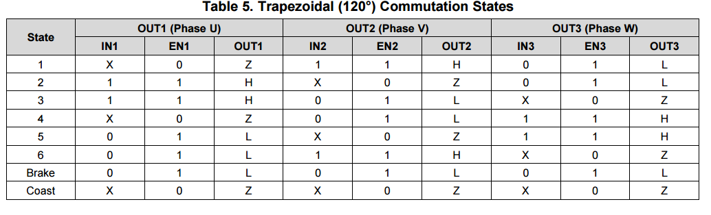

Ich versuche die Tabelle im Anhang auf einem STM32 zu implementieren und
habe noch ein paar Fragen:
1.) Was haltet ihr von der Idee, einen Timer laufen zu lassen, der alle
paar us einen Interrupt auslöst und ich somit von StateX mod6 in
StateX+1 mod6 übergehe und somit die GPIO Pin Konfiguration verändere?
Dann könnte ich über die Interruptgeschwindigkeit auch die BLDC
Motorgeschwindigkeit einstellen.
2.) Reicht es für einen Richtungswechsel (BLDC Motor) einfach die
Tabelle rückwärts zu gebrauchen, also von StateX mod6 nach StateX-1 mod6
zu gehen?
Grüsse Sebastian
Nimm dafür einen DMA-Kanal, der über einen Timer angestoßen wird. Somit
ist das Timing optimal und der µC nicht belastet.
> zu gehen?
Wenn Dein Motor das mitmacht, ja. Falls Du DMA verwendest, schreibe die
Tabelle noch einmal in umgekehrter Reihenfolge. Wenn ich mich richtig
erinnere, kann DMA beim STM32 (blöderweise) nicht rückwärts laufen.
