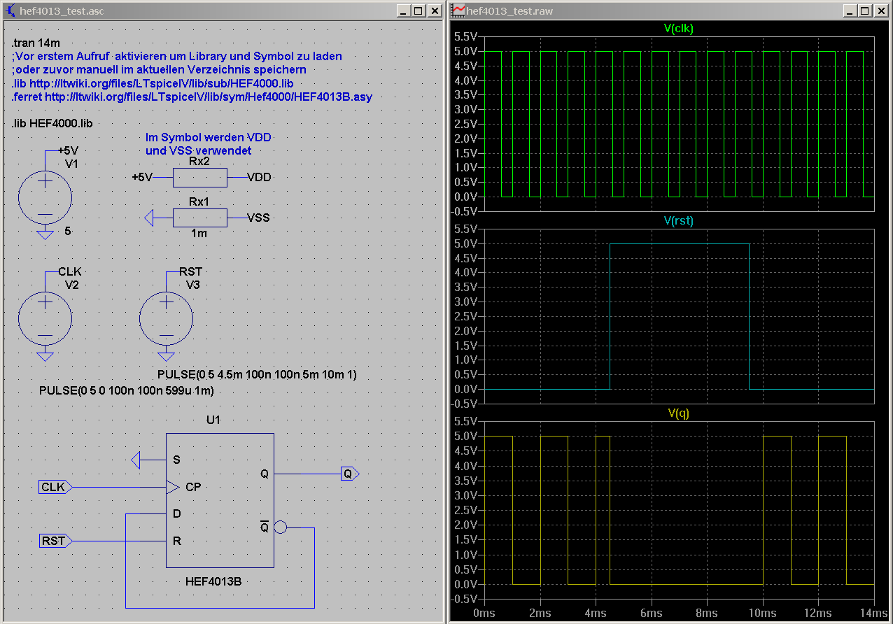

mein Name ist Andreas und ich befinde mich im 3. Semester einer
Weiterbildung zum Techniker FR Mechatronik.
Im Rahmen einer Projektarbeit soll die Schaltung (Siehe Bild) realisiert
werden und ich würde sie vorerst simulieren wollen.
Hat jemand ein Tipp mit welcher Software das möglich wäre?
Danke im voraus
Andreas

Fuer ein 4013 sollte wohl das lesen des Datenblatt reicht.
Fuer die ganze Schaltung koenntest du LT-Spice verwenden. Allerdings
vermute ich das du dann als naechstes fragst wo du einen 4013 her
bekommst. :-)

Ich würde dennoch LTspice empfehlen. Ist für digitale Schaltungen nicht
unbedingt das komfortabelste Programm, es gibt aber hier sehr viele
Anwender, die bei Problemen weiterhelfen.
Unter http://ltwiki.org/files/LTspiceIV/lib/sub/
gibt es mehrere libs für die 4000er-Serie. Ich habe z.B. Alexander
Bordodynovs HEF4000.lib eingebunden.
Dazu noch das Symbol HEF4013B.asy von
http://ltwiki.org/files/LTspiceIV/lib/sym/Hef4000/ im aktuellen
Verzeichnis der asc-Datei speichern.
