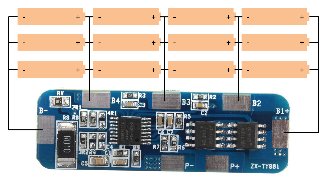

Carsten S. schrieb:
> Hallo,
> ist es möglich, die Zellen (siehe Bild) so miteinander zu verbinden?
> Es würde sich dabei um Li-ion Akkus von Panasonic handeln. NCR18650b,
> 3400 mAh.
> Grüße Carsten
Wird in Laptop-Netzteilen gerne so gemacht. 4S3P in Deinem Beispiel. Die
Platine dazwischen ist ein Balancer?
#4736736
Ja, das kannst Du.
Nur aufpassen, dass die Zellen beim Parallelschalten die gleiche
Spannung haben. Wenn nicht, mit Widerstand die "Leerere" aus der
"Volleren" laden, bis kein nennenswerter Strom mehr zwischen den Zellen
fließt.

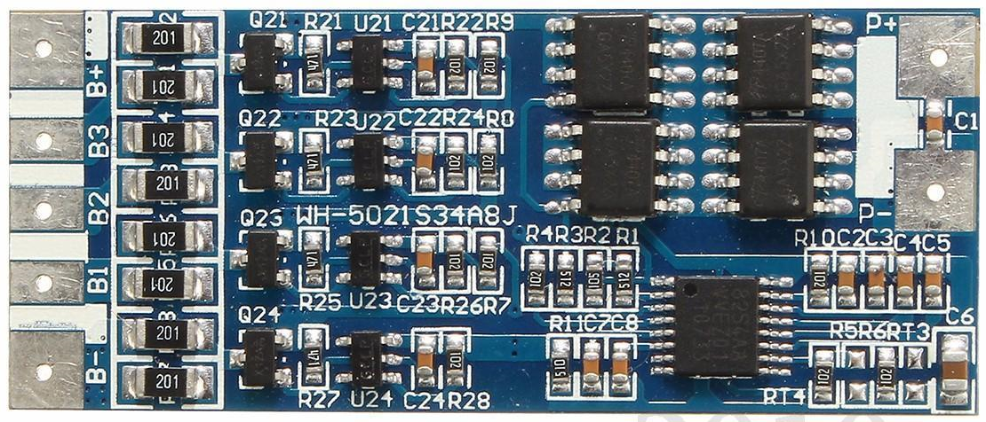

Gast #4737529
Die Platine ist kein Balancer!
Die dient nur der Trennung der Zellen vom Verbraucher bei drohender
Unter- bzw. der Ladegerätes bei drohender Überspannung.
Balancieren tut da nix. Dazu wären zusätzliche Transistoren und
Widerstände notwendig.
ichbin
OP #4738349
Rainer U. schrieb:
> Die Platine dazwischen ist ein Balancer?
Hat "ichbin" ja schon beantwortet ;)
T. F. schrieb:
> Ja, das kannst Du.
> fließt.
Danke dir!! Wie groß sollte denn der Widerstand sein?
Liege ich in der Annahme richtig, dass dieses Lademodul einen Balancer
mit integriert hat? Dieses Modul ist für 4 Zellen gedacht und hat somit
eine Ladespannung von 18V. Ich vermute mal, dass es keine Probleme geben
wird, wenn ich nur 3 Zellen anschließe. Wie wirkt sich das auf die
Ladespannung aus? Muss diese dennoch 18V betragen, oder kann diese dann
auch geringer sein, bzw. was passiert wenn 18V anliegen, aber nur 3
Zellen angeschlossen sind? Ich hoffe ihr versteht worauf ich hinaus will
Carsten
Gast #4739109
Ob sich deine Annahme bewahrheitet sagt das Datenblatt des Bausteines.
Wenn der meint, dass vier Zellen angeschlossen sein MÜSSEN wird dein
Vorhaben nicht funktionieren. Auch die Verdrahtung zu den Anschlüssen
muss ja dafür ausgelegt sein. Sprich es müsste bei deinem Ansinnen ja
der dritte Batterieanschluß mit dem P+ verbunden sein...
Außerdem lädt man einen 4S-Akku mit nur max 16,8V!
