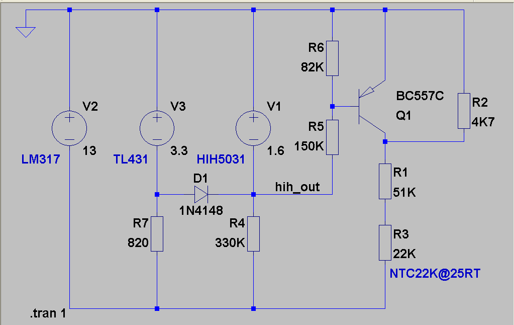

Hallo Experten, was hat der HIH5031 für einen Ausgang? Offener PNP Collector oder NPN Emitter? LG old.

OXI T. schrieb: > was hat der HIH5031 für einen Ausgang? > Offener PNP Collector Offensichtlich nicht. > oder NPN Emitter? Das oder Push-Pull. Kann natürlich auch in CMOS-Technologie gefertigt worden sein. Wozu brauchst du aber die Innenbeschaltung? Er liefert eine Ausgangsspannung, die Last darf nicht niederohmiger als 65kOhm sein.

John D. schrieb: > Wozu brauchst du aber die Innenbeschaltung? Weil ich wissen will wie ich das Teil mit minimalem Aufwand in meine automatische Kellerlüftungsschaltung einbinden kann. Momentan schwebt mir diese Beschaltung vor: LG old.

Wie willst du in der Schaltung denn den HIH5031 versorgen? Da bräuchtest du eine isolierte Versorgung (Batterie oder DC/DC-Konverter).

John D. schrieb: > Wie willst du in der Schaltung denn den HIH5031 versorgen? Mit dem TL431 als Schuntregler. Steht doch im Schaltplan. LG old.

Daten zum Ausgang gibt es nur auf Anfrage. Du kannst bestenfalls den maximalen source current aus Ausgangsspannung und minimalem Lastwiderstand rechnen und darauf achten, darunter zu bleiben. Sink current sind 4-20µA (bei den 5V-Typen). http://sensing.honeywell.com/index.php?ci_id=51482

zenoga schrieb: > Lastwiderstand rechnen und darauf achten, darunter zu bleiben Das habe ich auch gemacht. Den Sensor habe ich heute bei RS mitbestellt. Dort findest Du auch ein Datenblatt mit der Angabe Last >65K. Macht bei 2V5 40µA maximal. Computer sagt ich bekomme 12,5µA bei 0% rel. Feuchte und 33µA bei 90% rel. Feuchte bei der Schaltung oben. Wenn das Teil da ist, messe ich mal ob die Ausgangsspannung innerhalb dieser Grenzen stabil bleibt. Ich denke aber schon. Jetzt versuche ich das noch thermisch in den Griff zu bekommen. Der Transistor macht mir 5% Fehler bei 15Kelvin und das IC 7,5% die sich leider addieren. Mal simulieren ob das über den Shuntregler machbar ist. Die Simu 002 ist leichter, weil man für V1 direkt die Werte aus Fig.3 eingeben kann. Ich möchte, dass der Transistor zwischen 60%-70% rel. Feuchte hochohmig wird. LG old.

Der Sensor ist heute angekommen. :-))) Der Ausgang Pin2 kann sowohl nach Minus Pin1 als auch nach Plus Pin3 belastet werden. Also R4 und D1 brauche ich nicht. Die Abhängigkeit von der Betriebsspannung ist stark. Zwischen Ausgang und Pin3 ist sie geringer als zwischen Ausgang und Pin1 was mir gelegen kommt. LG old.

OXI T. schrieb: > Jetzt versuche ich das noch thermisch in den Griff zu bekommen. X Habe mich inzwischen für einen Operationsverstärker entschieden. UFB LG old. Antwort schreiben |
