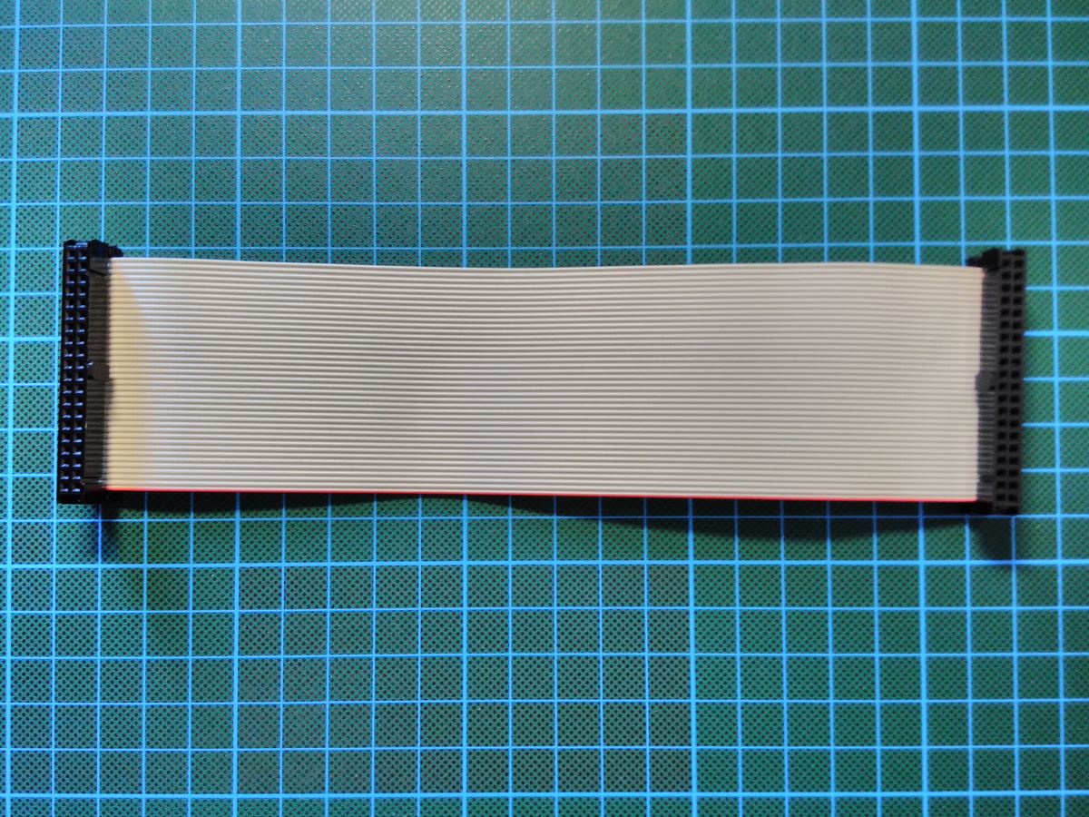

Guten Tag,
was muss man bei der Montage der Federleisten (2x20)
auf ein 40 poliges Flachbandkabel berücksichtigen ?
(Betrachtung von oben auf die Pinbuchsen)
Muss die Feder auf beiden Enden nach außen zeigen ?
oder müssen sie in die gleiche Richtung zeigen ?
oder müssen sie nach innen Zeigen ?
(das angehängte Bild zeigt diese Variante)
Wenn sie beide nach außen zeigen sind dann nicht die Pinbelegungen
spiegelverkehrt ?
PS: Habe bereits 2 Stk zerstört da ich nich bedacht habe,
    dass das Kabel durch den Bügel wieder zurückgeführt werden
    sprich sich um 180 ° wenden.
Nein.
Ja.
Nein.
> Pinbelegungen spiegelverkehrt ?
Ja.
>     habe, dass das Kabel durch den Bügel wieder
>     zurückgeführt werden sprich sich um 180 ° wenden.
Sehr gut. Lob und Anerkennung.
Unbedingt die Zugentlastungsbügel montieren. Das ist mein
voller Ernst. Unzuverlässige Kabel sind ein Furunkel am
Arsch.
Stefan U. schrieb:
> Und nicht mit einer Rohrzange zusammen drücken, sondern mit einem
> Schraubstock - wenn man die dazu vorgesehene Spezialzange nicht hat.
Hehe - das dürfte wohl der Klassiker sein. Da hab ich schon zahlreiche
zerstört. Mangels passender Zange und Schraubstock vor Ort :-)
