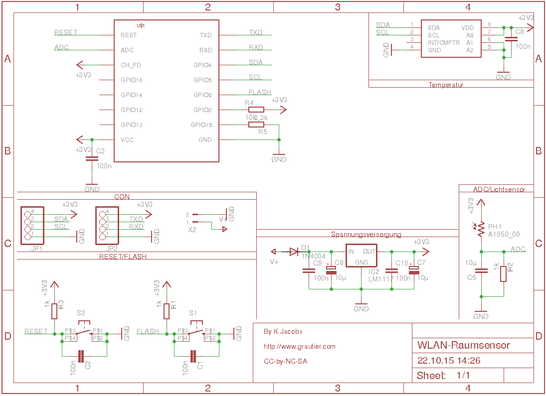

von Richard B. (r71)
Oyoyo schrieb:
> Was ich nicht ganz verstehe ist, was genau Du überhaupt für ein Problem
> hast. Die serielle Verbindung funktioniert doch?
Nein, eben nicht bzw. nur in eine Richtung.
Diese Meldung von weiter oben habe ich nach Reset mit IO0 auf High.
Danach wechselt er auf 115200 baud und gibt noch ("Ai Thinker OK" aus).
Meine AT Abfragen werden aber nicht beantwortet.
Setze ich IO0 auf High bekomme ich nach Reset das hier:
ets Jan  8 2013,rst cause:2, boot mode:(1,6)
Oyoyo schrieb:
> Mit dieser Beschaltung muss ich auch zum Flashen etc. keinerlei Knöpfe
> oder so drücken, das macht die Software bei mir dann automatisch.
Das habe ich auch so vorgestellt.
Oyoyo schrieb:
> Gerade für die ersten Schritte mit dem ESP8266 (aber auch ganz generell)
> kann ich übrigens nur das "NodeMCU-Development-Board" empfehlen. Gibt's
> bei Ali für nur knapp über 3 Euro und ist wirklich ein tolles Board für
> den Preis.
Ja, das wäre sicher klüger gewesen.
Jetzt möchte ich aber nicht wieder 4-6 Wochen warten.
Hast du das so gemeint?
Wie in dem Schaltplan? Keine Ahnung, ich persönlich benutze einfach so
einen fertigen USB-UART-Konverter, und verbinde einfach die
entsprechenden Pins, ohne irgendwelche zusätzlichen Bauteile oder so...

Elko 100-220µ direkt an der Betriebsspannung hilft da.
Beschaltung wurde ja schon erwähnt, GPIO15 über 10k an GND, CD_PD/EN an
+3,3V.
Damit muß sich die AI-Thinker-Software melden, es sei denn, man hat ihn
schon irgendwie mit Müll geflasht.
Im Zweifel die NodeMCU-Software mit dem NodeMCU-Flasher draufspielen,
damit sich überhaupt wieder was meldet.
2 Taster an Reset und GPIO sind zu empfehlen, PullUps sind nicht nötig.
GPIO0 festhalten, Reset kurz drücken, kurz danach kann GPIO0 freigegebn
werden.
Gruß aus Berlin
Michael

von Timmo H. (masterfx)
hier noch das Bild

von K. J. (Gast)
Hast du Pullup/Downs an den Tastern und entprellt (100n parallel zum
Taster)?
Vielleicht Floden die Pegel am GPIO vom Taster etwas, ich hab mal ne
Schaltung angehängt, bei mir geht es auch wenn ich den Taster Loslasse.
Ich hab kein Problem wen die ungenutzten GPIOs un-beschaltet sind.

von Joachim S. (oyo)
@theborg0815:
Hat jetzt nichts mit dem Threadthema zu tun, aber: Die in Deinem
angehängten Schaltplan verwendete Schaltung zum Messen der Helligkeit
hat gerade mein Interesse geweckt, weil ich für ein eigenes
ESP8266-Projekt ebenfalls eine Helligkeitsmessung per Photowiderstand
über den ADC-Pin machen will, dafür aber instinktiv eine leicht andere
Schaltung benutzen wollte.
- Was ist der Sinn des 10µF-Kondensators C5? Das Signal glätten?
- Ist es aus irgend einem Grund sinnvoll, wie in Deiner Schaltung den
Photowiderstand mit VCC zu verbinden und den festen Widerstand mit GND?
Mir erschien das anders herum irgendwie naheliegender, weil bei starken
Licht der Widerstand des LDR ja gegen 0, und die am ADC anliegende
Spannung dann nahe bei VCC/3.3V liegt, der ADC des ESP8266 ja aber nur
Spannungen im Bereich 0...1V messen kann

von K. J. (Gast)
Oh ist nen Tippfehler, da ist ein 100n verbaut, hatte das Problem das
jede Messung einen Anderen wert hatte, weil die Widerstandswerte für den
ADC einfach zu groß waren, der dient nur dazu beim Sampeln dafür zu
sorgen das die Spannung nicht einbricht.
Jain ich hab den a905014 benutzt der kleinste Widerstand sind 70k den
genauen Widerstand von R2 kann ich dir gerade nicht sagen, aber der
müsste ziemlich hoch sein, glaub ~8k müsste ich nochmal genau schauen
aber damit komme ich nicht über 1V, finde gerade spontan meine
Berechnungsgrundlagen nicht wieder, im Prinzip ist das glaube ich nicht
so das Problem, ich hatte das damals mal Ausgemessen finde es aber
gerade nicht wieder.
