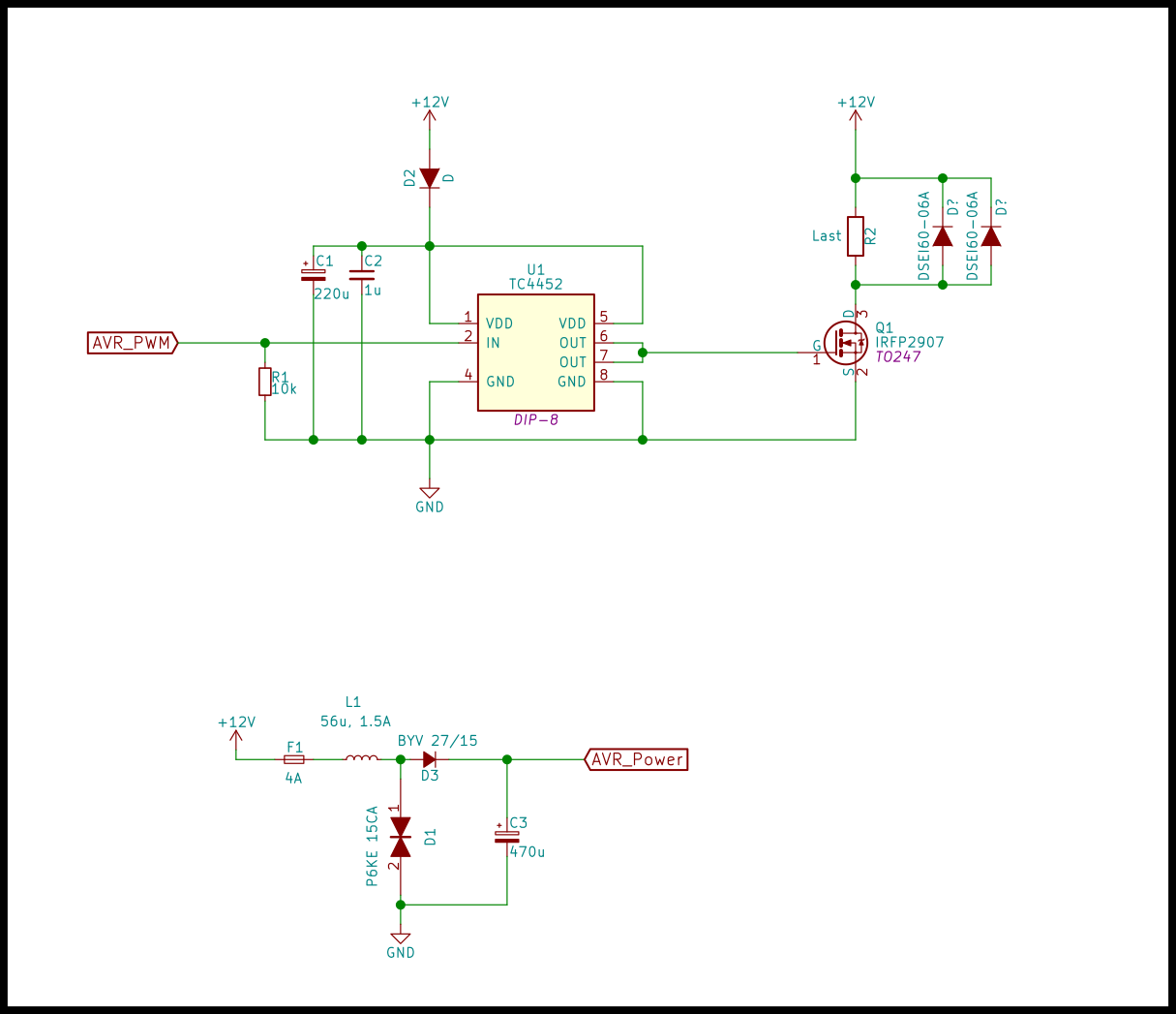

Bei meinem aktuellen Projekt bin ich mal auf die Schwarmintelligenz
angewiesen.
Ich baue gerade eine PWM Steuerung für ca. 80A (schon mit ordentlich
Luft) bei 12V.
Der Strom kommt hierbei von einer Batterie die zusätzlich von einem
laufenden KFZ geladen wird (13-polige Steckdose), es sind also leichte
"KFZ-Störungen" vorhanden.
Geschalten wird mit einem AVR, MOSFET-Treiber und dickem MOSFET, siehe
Schaltplan!
Nun raucht mir hier regelmäßig bei Tests unter Last etwas ab. Zuerst
Treiber (Kurzschluss) und Transistor (schaltet nicht mehr ganz ab),
heute nun nur der Treiber. Dabei werden im Normalbetrieb bei momentan
ca. 50A weder Treiber noch FET warm. Im Moment hängt die Schaltung
alleine an der Autobatterie.
Beide Male traten die Defekte nach dem Anklemmen der Batterie und
"hochdrehen" der PWM auf. Dann leuchtet meine Last (Halogenbirnen) ohne
Bezug zur PWM voll auf und die betreffenden Teile werden heiß.
Da ich mit Hochstromelektronik nicht besonders viel Erfahrung habe: Wo
sollte ich bei der Fehlersuche anfangen?

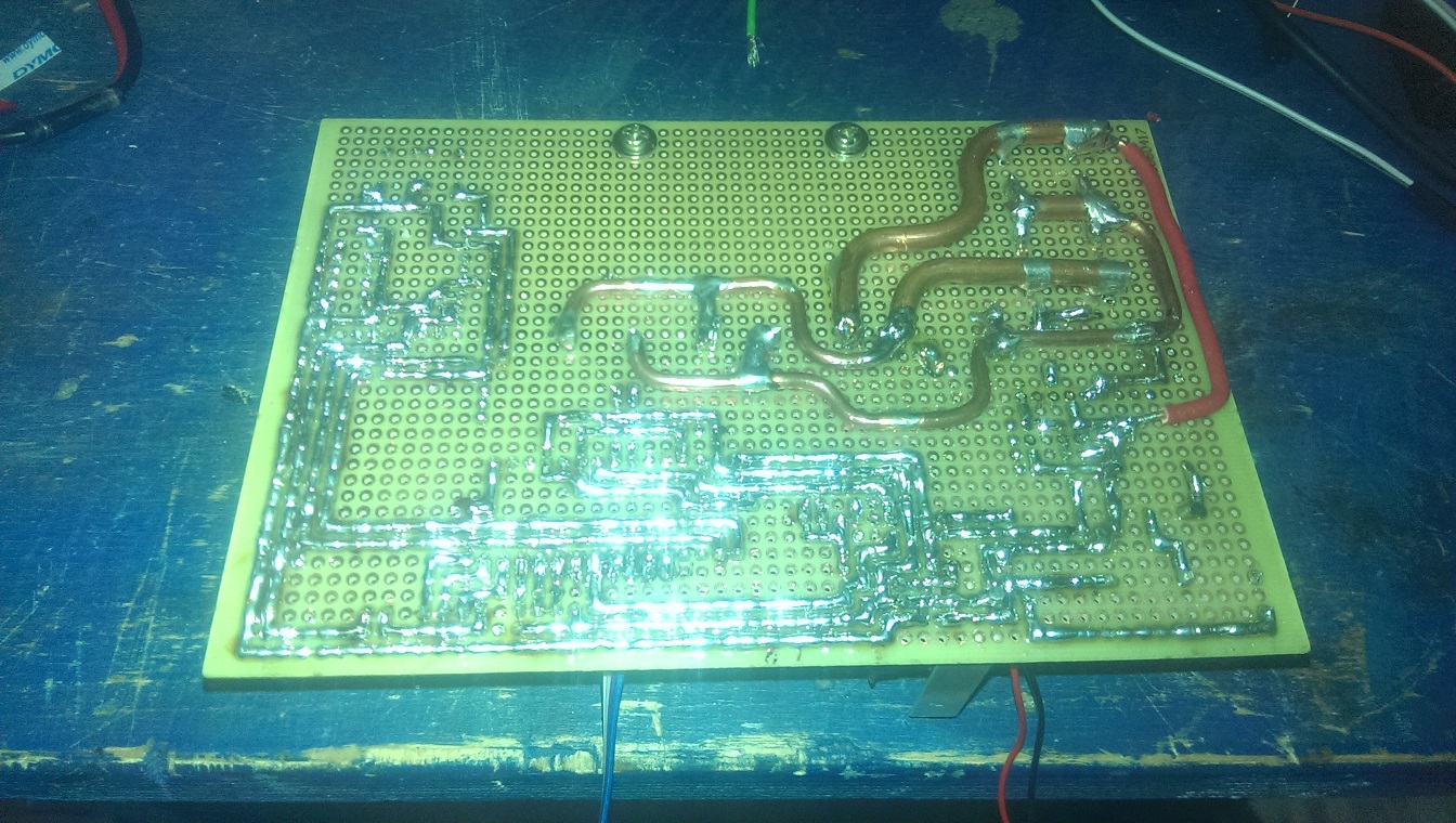

Die Schaltzeiten sollten eigentlich kurz genug sein, da der Treiber 13A
ab kann und relativ kurz über eine 1,5mm² Kupferbrücke angebunden ist
(siehe Fotos, der Treiber ist schon ausgelötet).
Glaubt ihr, dass ich den Treiber ähnlich wie den uC vor Spannungsspitzen
schützen sollte? Wie groß (Strom) müsste ich wohl die zugehörige Spule
auslegen?
Sollte ich an der Gatebeschaltung spielen (bzw. eine einfügen)?
Sonst Vorschläge?
Grüße,
Luggi

1.  Schaltplan entspricht nicht der Platine die ich sehe. Wenn du etwas
weglässt und es daran liegt werden wir das nie rausfinden.
2.  Willst du mit der Überspannungsschutzdiode ne
Spannungsstabilisierung bauen? Laut Datenblatt ist das ein 15V Typ,
soviel kann der AVR wohl nicht. Auf der Platine siehts so aus, als ob
danach noch ein Spannungsregler kommt…
3.  Ich würde sowas nie auf Lochraster aufbauen. Ich würde ne Platine
fertigen lassen mit ner Massefläche und die Schaltsignale durch die
Masse von dem Leistungsteil schirmen.
4.  Überprüf mal ob es nicht zu einem Schwingungsaufbau kommt, der den
MOSFET oder Treiber grillt (ringing). Du kannst dann die Dämpfung in
deiner Schaltung erhöhen.
5.  Ebenfalls möglich dass der Mosfet durch schnelle Stromänderungen
selbst wieder schaltet.
6.  Die Verlustleistung musst du selbst für jedes Bauelement berechnen
und schauen ob es da nicht zu thermischen Problemen kommt. Ebenso kann
der MOSFET und Treiber sicher auch nur einen maximalen Peak-Current, der
könnte überschritten sein.
7.  Vielleicht gehen deine Sachen auch im Nichtbetrieb kaputt?
Elektrostatische Entladungen?
8.  Bricht dir die Betriebsspannung bei solchen Strömen nicht ultra weg?
Wo ist denn das Netzteil und wie weit entfernt ist es? Die Elkos sehen
mir bisschen mickrig aus, um da was zu stabilisieren.
9.  Sind die MOSFETS parallel geschaltet? Ich kann z.B. nicht erkennen
wie du die verschraubt hast. Du hast ne Silikon-isolier dingens drunter
getan, aber die Schraube ist aus Metall der Kühlköper auch…
Just my thoughts…

3. Möglich, aber da der AVR und weiter Elektronik noch keine EMV
Symptopme zeigen glaub ich da eigentlich nicht dran. Gedruckte Platine
hab ich aus Preisgründen keine, für dickes Kupfer wollen die ja Geld...

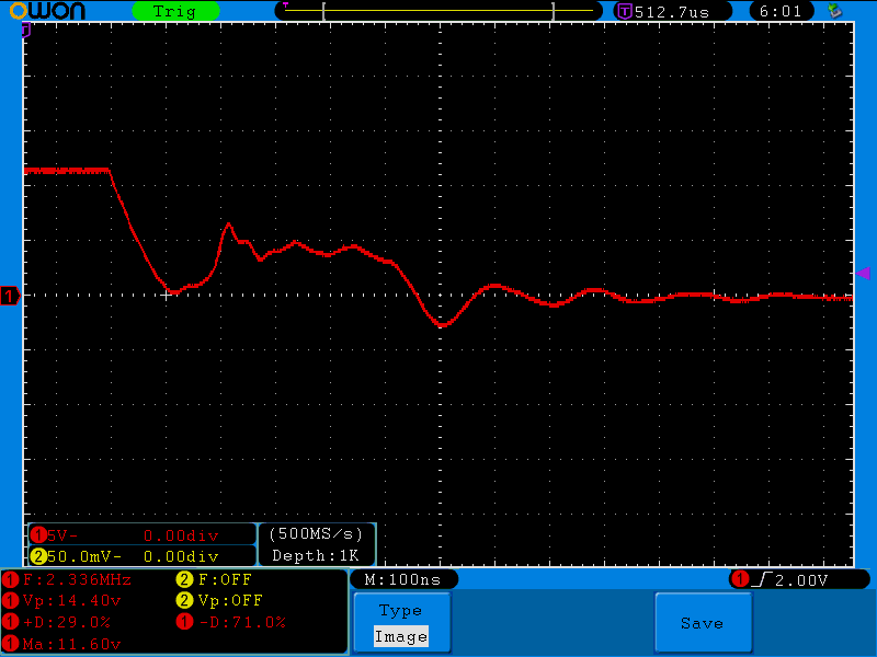

4.,5. Werd ich morgen mit dem Oszi checken!
Ei sehr gut. Wenn du weiter systematisch durchcheckst bleibt am Ende der
Fehler übrig. Ich würde übrigens für den Test die Steuerelektronik
entfernen und mir das Rechtecksignal aus einem Funktionsgenerator holen.
Vielleicht liegts doch an der Ansteuerung...

von Joe F. (easylife)
Ich würde Q1 für die Einschaltphase einen Pulldown am Gate spendieren
(zB. 10K).

Luggi F. schrieb:
> Sonst Vorschläge?
Ja. Der Treiber ist ausgangsseitig zwar recht nah beim Mosfet, aber
seine Masse bezieht sich auf die Eingangsklemme. Das ist unterm Strich
noch viel schlimmer, als wenn zwischen Gate und Treiber die dreifache
Strecke läge.
Leg mal den roten Draht direkt an Source!
Ein 4,5mR/75V-Mosfet ist für 12V und 80A inzwischen unsportlich. Da gibt
es heute locker 1mR und weniger.
Ausserdem passiert folgendes: Wenn die Last induktiv ist (reicht schon
längeres Kabel) und du trennst die 12V von der Batterie während Strom
durch die Last fliesst, will der Strom nach +12V zurück. Da die Batterie
nicht mehr da ist, ist der Treiber das Opfer. Hier muss auch eine TVS
rein.
von Wolfgang (Gast)
Luggi F. schrieb:
> Gedruckte Platine hab ich aus Preisgründen keine, für dickes Kupfer
> wollen die ja Geld.
Auch bei gedruckte Schaltungen kann man über die stromtragenden
Leiterbahnen "Stromschienen" löten, wenn man die Leiterbahnen in der
Stopmaske frei läßt. Dann kann der Rest in Standardstärke gefertigt
werden.
von Mani W. (e-doc)
Ein sehr oft vernachlässigter Punkt bei MosFet PWM ist die
fehlende Unterspannungserkennung der Gateansteuerung -
Gatespannung zu klein, MosFet erledigt - MosFet tot, Treiber tot...

Andere Sache, dir mir gerade aufgefallen ist und danach gehts wirklich
ins Bett!!!
Vielleicht knackt dir deine Konstruktion auch schon beim Einschalten
weg.
12V 80A --> 0,15 Ohm.
Mosfet RDSon ~3,5mOhm.
Lampen sind kalt, kaltwiderstand ist viel kleiner laut wiki nur 7% des
Nennwiderstands.
--> R_halo_kalt = 10,5mOhm
Theoretischer Gesamtwiderstand 14mOhm --> Einschaltstrom 12V / 14mOhm =
857A
Datenblatt schnell assimiliert sagt "Pulsed Drain current: 840A".
Mir ist klar, dass durch deine kreative Konstruktion
(Kontaktwiderstände,(
sowie Induktiväten, Leitungen, ggf Glühwendel) der Einschaltstrompuls
niedriger ist. Trotzdem würd ich die Junction nicht grillen.
Vielleicht hilft ein Softstart?
Weiterhin bist du mit den 80A schon nahe am maximalen Strom fürs Package
(90A).

von Alexxx (Gast)
wie JoeF schon geschrieben hat, fehlt eine Kondensatorkombination auf
der Platine von 12V (Last) zu Last-GND - mit minimaler Leitungslänge!!
Z.B. >100µF low-ESR + 1µ Tantal + 100nF.
Zusätzlich eine SMA5J15A parallel.
Masse des Treibers darf nicht vom Laststrom durchflossen werden - also
Leistungsmasse über Sternpunkt (an S von Q1) extra. Von diesem
Sternpunkt (S-Q1) separate, kurze Leitung zum U1. DIESE Leitung ist auch
deine AVR-Masse.
Die F1 ist mit 4A wirkungslos! <=0,5A mittelträge sind geeigneter.
L1 mit 56µH ist etwas klein, besonders wenn C3 kein Tantal ist!
Also eher >=220µH und 2x 100µF Tantal (Kein Elko)!
von Pandur S. (jetztnicht)
Ohne richtige Leiterplatte wuerd ich das nicht mal probieren. Und nein
man benoetigt nicht grad eine Dickkupfer Platte, sondern vielleicht
Stromschienen, die kann man ja unten aufschrauben. sodass die Strecken
nicht Centimeter, sondern Milimeter sind.
Und ja. Wie schon gesagt, alle Signale bei reduziertem Strom, ohne Auto
mit dem Oszilloskop nachmessen. Nicht von vorne weg Annahmen treffen.
von Axel R. (Gast)
Steht schon da: Sourcedraht viel zu lang.
es heist U_gs und nicht U_ggnd_irgendwo.
der Mosfet sperrt nach dem Abschalten nicht vernünftig, weil sein
sourcepotential nach negativ gegen gnd gezogen wird. das ist kein
vernünftiger Pegel dann an der Stelle.

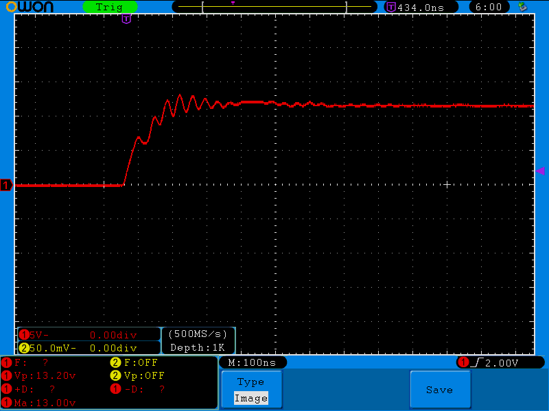

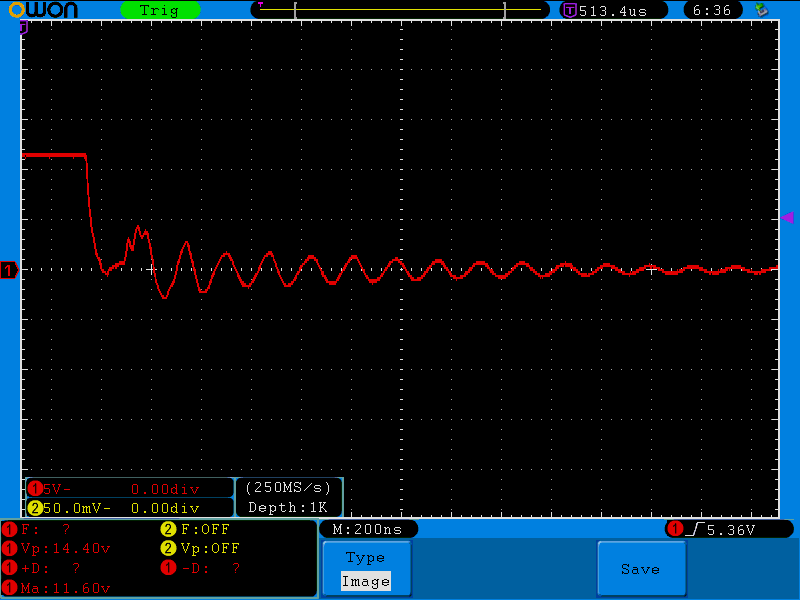

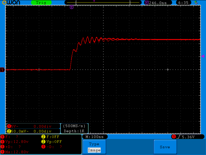

Was ich jetzt gemacht habe:
- neuen Treiber eingelötet
- Signale an der Schaltung wie gehabt angeschaut, bei ca.20A und 50%
Duty Cycle. Oszilloskop direkt zwischen Source und Gate. (->Bilder)
- Masse des Treibers direkt am MOSFET angbunden (den roten Draht weg und
auf der Platinenoberseite eine kurze Brücke)
- Wieder angeklemmt (noch alles ok) und PWM langsam auf 50%
hochgefahren. Last leuchtet aber wieder sofort auf und der nächste
Treiber ist tot.
- Da mir die TC4452 ausgegangen sind, ist jetzt ein IXDD609 drin...
- Signale zum Vergleich aufgezeichnet. (Bilder)
- Zusätzlich noch die Spannung über die Last angeschaut. (Bild)
Erkenntnisse:
- Es schwingt ja wirklich ziemlich stark, oder? Was dagegen tun?
- Die Spannung an der Last zeigt ab und zu recht große negative Spitzen.
Hiergegen wäre ja die vorgeschlagene Lösung mit Kondensatoren und TVS
parallel zur Last angebracht. Richtig?
- Auch wenn der MOSFET momentan nicht mitstirbt, sollte ich das Gate
gegen unpassende Spannungen schützen. Einfach noch eine TVS P6KE mit 15V
dran? Die hätte ich halt da...
Komisch finde ich halt immernoch, dass mir der Treiber jedesmal beim
hochfahren der PWM nach erneutem Anklemmen der Batterie stirbt...
Zur Wärmeentwicklung kann ich nur sagen, dass nach 10 Minuten bei
20A/50% mit dem Finger am Transistor nichts spürbar ist, der Treiber
wird ganz leicht warm.
Das "Anklemmen" der Batterie ist ja nicht wirklich ein 0V->12V.
Du gehst vermutlich mit so einer wackeligen Starterkabelklemme an die
Batterie, und da hast du beim Anklemmen mehrere kurze Ein- und
Ausschaltphasen. Wenn jetzt deine Zuleitung eine gewisse Länge hat, hast
du ordentlich Peaks > 12V auf der Versorgung deines Treibers. Der hängt
ja ungeschützt nur über eine Diode an den 12V (im Gegensatz zum uC).
Warum hängst du denn den Treiber nicht auch an "AVR_Power"?
Die 10K Pulldown am MosFET Gate sind für den Fall, dass die
Versorgungsspannung <4.5V ist. Dein Push-Pull Treiber arbeitet da evtl.
noch nicht richtig, und das Gate floatet eventuell in dieser Zeit ->
unkontrolliertes Verhalten im Linearbetrieb ist möglich.
Was die beobachteten Schwingungen angeht, oft sind das auch nur
Messfehler durch eine zu lange Masseverbindung zum Oszilloskop - schwer
zu sagen.
Den negativen (-20V!) Peak auf der Ausgangsseite kann ich mir allerdings
nicht erklären, und der ist in jedem Fall gar nicht gut.

von Helmut L. (helmi1)
> Gut, macht Sinn. Löte ich mal rein, kost' ja nix.
Und am besten noch eine kleine Z-Diode (20V) zwischen Gate und Source.
Und die so nahe wie moeglich an den MOS-FET. Das schuetzt das Gate.
Zwischen Treiber und Gate noch einen kleiner Widerstand von so 10..20
Ohm. Das bedaempft den Kreis.
von Seppel (Gast)
den Peak bekommst Du wegen der Induktivität,... mach mal eine messung
mit dem Oszi und dann vergleiche es mit eine einfachen LT-Spice
simulation.
Grüße
Seppel
von Luggi F. (luggi_f)
So... Jetzt habe ich den Treiber mit an die "AVR_Power" Versorgung
gelötet. Nachdem ich noch schnell den AVR gekillt und getauscht habe
läuft die PWM jetzt wie ich mir das vorstelle!
Auch nach einigen Malen ab- und anklemmen ist noch alles ganz und bei
60A/75% wird der FET auch auf Dauer nur lauwarm. Mehr kann ich gerade
nicht testen, die Zuleitungen stinken schon...
Zusätzlich werde ich noch das Gate mit Pulldown und Diode beschalten.
Aber der Peak ins Negative ist mir tatsächlich noch nicht ganz klar...
Ja, das war mir schon klar. Aber sollten nicht die großen Dioden "D?"
genau diese Peaks ableiten? Eine negative Spannung von 12V nach Drain
ist doch in deren Flussrichtung! Oder sind die einfach zu langsam?

Da wäre Überspannung denkbar, allerdings sprechen seine Oszillogramme
dagegen.
Dennoch, der Treiber ist, so wie alles Andere ja auch, nicht an einen
fetten Elko angebunden, sondern plus bekommt der über die Diode ja erst
nach einer langen Zuleitung, über die auch noch der Laststrom fließt.
Schaltet der Mosfet nun das erste Mal ab, entsteht in dieser Leitung ein
recht ordentlicher Spike, den praktisch nur der 220µ auffängt.
Der Verbrauch des Treibers könnte nur ganz knapp über der Energie aus
der Leitungsinduktivität liegen, aber bei einer ganz bestimmten
Pulsweite ändert sich das, die Eingangsspannung des Treibers pfeift
dadurch kurz nach oben...
Bei dem Aufbau mit ungewisser Masse können aber gut und gern auch
plötzliche Doppelpulse o.ä. entstehen. Wenn diese gleich zerstörerisch
wirken, sieht man die rein gar nicht...
Um eine Überspannung auszuschließen, könnte D2 testweise mal durch einen
Widerstand ersetzt werden, oder die 56µH kommt kurzerhand mal raus, dann
fängt die TVS das ab.

Auch die sind nur ein Provisorium am Werkstatttisch. Aber da die
wirklich kurz sind (ca. 40cm) sinkt die Spannung am Gate nie unter etwa
10V (kann man auch am Oszi anschauen).
