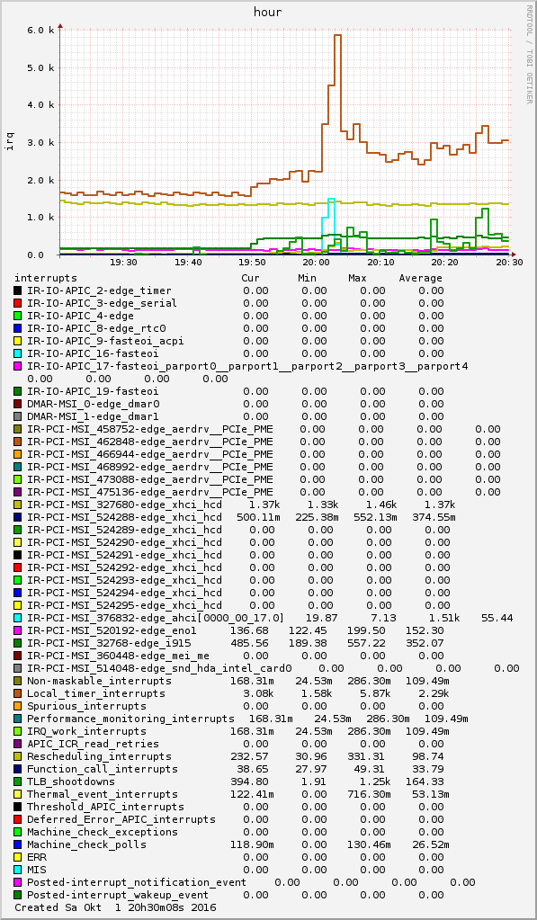

Um festzustellen ob zeitweise sehr viele IRQs ausgelöst wurden möchte
ich die Frequnzen der Interrupts aufzeichnen und die Werte jede Minute
speichern, also sowas wie
date/time         IRQ 0  IRQ 1  IRQ 2  IRQ 3 ...
2016-09-29 20:00  0.00   0.00   1.00   2.34   ...
2016-09-29 20:01  0.02   0.16   2.00   3.45   ...
Welche Programme/Skripte können das?

Das ist trivial selber zu schreiben, indem man regelmäßig auf
/proc/interrupts schaut. Ganz ohne Eigeninitiative geht es
allerdings nicht.

Inzwischen habe ich im Linux-Magazin etwas passendes gefunden:
Webminstats.
Die davon erzeugten Grafiken sehen ganz brauchbar aus, wie man an dem
Bild sieht.
Die SMIs werden nicht angezeitgt, aber das geht ja bisher nur mit einem
speziell dazu gemachten Kernel-Modul.
Daneben werden auch dutzende andere Werte brauchbar aufgezeichnet; nur
ein paar sind immer null oder NaN.
