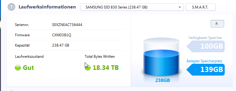

#4738142
entwicklungs-PC, läuft ca 10h/d
dieser firefox-bug scheint hier nicht einzuschlagen.
