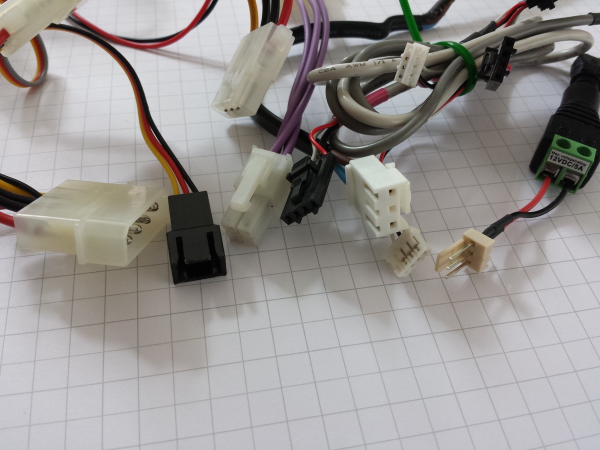

OP #4737914
Ich hab jetzt mal fix ein Bild gemacht mit den Steckern, so etwas sollte
alles schon gehen mit einer Zange damit es mal ordentlicher aussieht :-)
Naja aber es muss doch irgendwie eine passable Lösung geben außer
Isolierband, löten oder verknoten :D
Schreibt einfach eure Vorschläge, wenn ihr zufällig Zangen habt die auf
so etwas passen oder mit dem ihr ggf. arbeitet. Dann muss ich halt einen
Mittelweg finden.
Gast #4737961
S. K. schrieb:
> so etwas sollte alles schon gehen mit einer Zange damit es
Tut es nicht. Alles unterschiedliche Hersteller und jeder Hersteller hat
für jede seiner Steckerserien eine eigene Zange.
Warum sollten die sich auch einigen? Dann würden sie ja weniger
verdienen.
