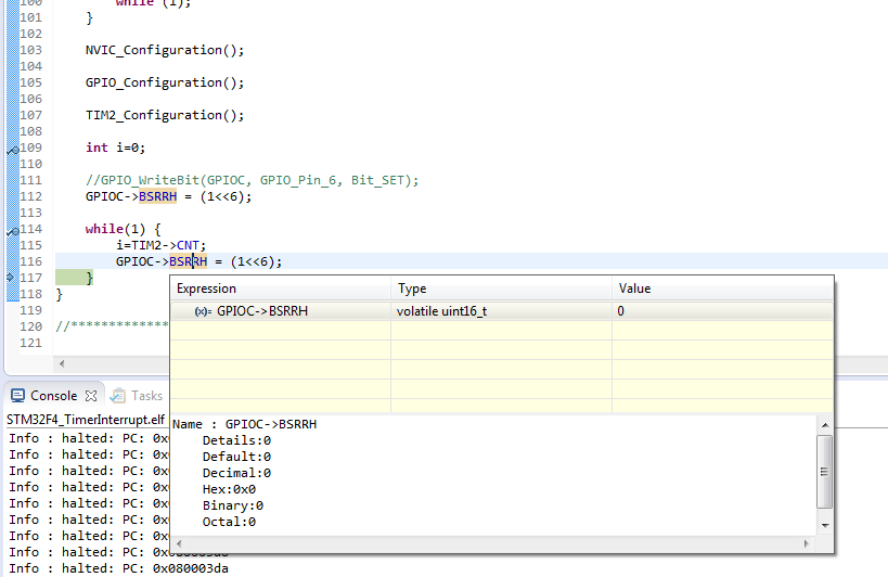

OP #4738743
Ich habe hier mal ein Debug Bild, der Wert in GPIOC->BSRRL bleibt immer
0, irgendwie kann ich also den Ausgang nicht mehr setzen. Am Anfang
bleibt der Ausgang PC6 ganz kurz auf high, dann fällt er auf low und
bleibt für immer dort. Hat Jemand schon mal so etwas gehabt? Finde im
Netz nichts dazu.
Edit: es muss natürlich BSRRL sein, nicht BSRRH, doch der Effekt ist der
selbe. irgendwie werden also gleich zu Beginn alle Ausgänge
zurückgesetzt, nachdem der Timer Interrupt aktiv wird, ohne das der
Counter bereits einen Interrupt auslösen würde.

>   } else {
>     GPIOC->BSRR = GPIO_BSRR_BS_6;
>     b=1;
Du meinst vermutlich
GPIOC->BRR = GPIO_BSRR_BS_6;
bei einer der beiden Zeilen. Es reicht aber auch ein
GPIOC->ODR ^= GPIO_Pin_6;
Damit toggelt es. Und nicht vergessen , in der ISR das Flag zu löschen,
wie oben schon von dir geschrieben. Sonst wars das mit der ISR.
