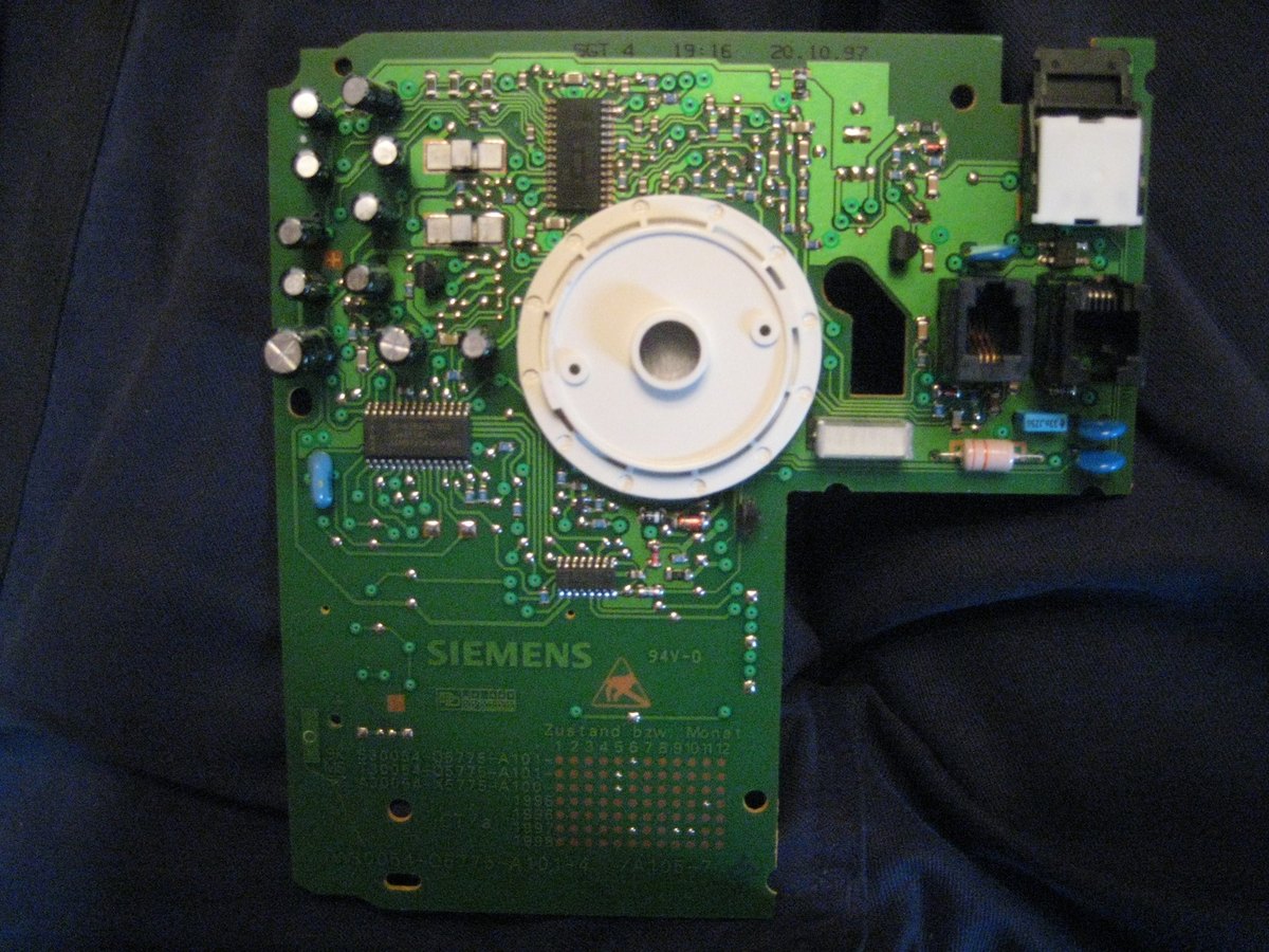

Wir haben im Flur ein schönes, altes, analoges Telefon "Actron B" von
der Telekom. Kein Display, kein externe Stromversorgung. Hängt an einem
analogen Ausgang von der FritzBox.
Hat bis dato seinen Dienst getan, nur von heut auf morgen mochte es
nicht mehr. Es gab beim Hörer abheben kein Freizeichen, sondern nur
Stille. Geklingelt hat es allerdings laut Aussage meines Vater noch
sporadisch.
Da ich TAE-Anschlusskabel, Hörer und Hörer-Anschlussschnur an einem
anderen Telefon geprüft hab und sie dort funktionieren muss es am
Telefon selbst liegen.
Ich weiß  jetzt aber zugegeben nicht, wo ich mit der Fehlersuche
anfangen soll. Kann mir da jemand einen Tipp geben? Spontanes Googlen
hat keine Hinweise auf Fehler bei diesem Telefon gebracht.

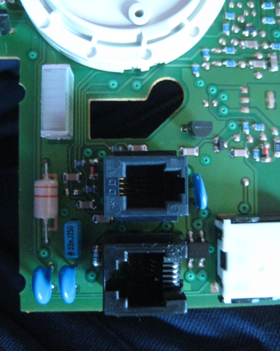

Im Anhang zwei Fotos von der Platine, einmal Gesamtansicht und einmal
der Bereich um die Anschlussbuchse.
Danke schonmal im Voraus.
Gast #4738279
Das könnte das gleiche Problem sein welches mein altes analoges auch
hatte.
Die Durchkontaktierungen scheinen auch so ein Polymerzeugs zu sein.
Davon hatten bei meinem einige sehr hohen Widerstand bzw. sogar
Unterbrechungen.
Probleme:
1. kratzen im Hörer
2. sporadische halbe Klingeltöne
3. nix mehr
Muss bei deinem nicht so sein, kannst aber zur Probe einige DuKo messen.
OP #4738347
Andreas M. schrieb:
> Schön, daß du die Einzelteile an einem anderen Telefon getestet hast.
> Es wäre aber auch nicht falsch gewesen,
> gleich das ganze Telefon an einem anderen Anschluß zu testen.
Ich hab das Telefon auch an dem anderen analogen Ausgang der FritzBox
(wo ein anderes Telefon hängt) getestet, dort tat es auch nicht. Dafür
hat das andere Telefon am Port, wo das defekte Telefon hing, es getan.

Meß-/ Prüfgerät den Stromweg nach dem GU zu prüfen.
Ein defektes Bauteil wirst du wahrscheinlich nicht herausprüfen können?
Hier in dem Forum wird es wahrscheinlich etwas eng mit hilfreichen Tips,
das wasser.de/telefon-alt wäre vllt. besser geeignet.

#4740474
Reinhard S. schrieb:
> . Die Kenntnisse von
> damals brauch ich in meinem jetzigen Beruf bspw. grad mal zu ca. 0,5%.
Naja, systematisches Fehlersuchen hat nicht nur mit Elektronik zu tun.
Das kann man immer gebrauchen. AUch die Fähigkeit, strukturiert zu
denken und zu beschreiben, ist vierlerorts vorteilhaft.
In dem ganzen Gezänk oben gehen sachliche Informationen verloren bzw.
werden nur angedeutet dargestellt. Bitte beschreibe bzw bestätige noch
mal von vorne, z.B. so:
Es handelt es sich um ein Telefon mit Freisprech-Lautsprecher.
Das Telefon funktioniert nur eingeschränkt. Es ist angeschlossen an
einer Fritzbox,  wobei ein anderes (baugleiches?) Telefon an genau dem
Port funktioniert, an dem das defekte Teil nicht funktioniert
(kreuzweise getauscht). Das Fehlverhalten bleibt weiterhin bei dem
vermuteten defekten Gerät. Insofern liegt die Vermutung nahe, daß die
Fritzbox nicht "schuld" ist, sodnern wirdklich das Endgerät irgendwie
kaputt ist.
Der Fehler äußert sich am defekten Telefon wie folgt:
Mikrofon und Lautsprecher am  _Hörer_-Teil funktionieren (wenn man
darüber anruft oder angerufen wird)
"Klingel" und Freisprech-Lautsprecher funktionieren nicht. Die "Klingel"
ist anscheinend ein Tongenerator, welcher seinen Klingelton über den
gleichen Lautsprecher wieder gibt wie der Freisprecher (einen anderen
Ton erzeugenden Schallwandler konnte nicht entdeckt werden)
--> Wenn das alles so wäre wie ich es beschrieben habe dann würde ich
mal in der Verstärker Endstufe, gegebenenfalls vorher im Lautsprecher
suchen.
#4740656
> suchen.
genau umgekehrt - wenn du den 1.Post gelesen hast!
Und da wir inzwischen auch wissen das beim Abheben des Hörers keine
Schleife aufgebaut wird (am anrufenden Telefon weiterhin Rufzeichen),
währe wie schon vorgeschlagen erst mal der Gabelschalter genauer zu
untersuchen.
Sascha

OP #4741212
Rufus Τ. F. schrieb:
> Im Post unmittelbar vor Deinem sieht das anders aus:
Für das Problem müsstest du dich aber auf den ersten Post beziehen.
Wegstaben V. hat da nur sein Verständnis wiedergegeben :)
Stimmt, in meinem jetzigen Fachgebiet mach ich da mMn auch keine
allzuschlechte Figur. Und schlecht beschrieben finde ich mein Problem
hier auch nich :)
Die Leiterbahnen hier nachzuverfolgen ist leider, aufgrund Überbauung
nicht ganz einfach/eindeutig, zudem ist mir nicht immer ganz klar, wofür
die Bauteile da sind, bzw. was für Messwerte ich da erwarten kann/soll.
> kaputt ist.
...einen eigebauten Piezo oder soetwas ähnliches wiedergibt. Der
Freisprechlautsprecher ist davon unabhängig. Der Rest ist richtig.
> suchen.
Ich bekomme am Telefon auch keinen Wählton und die Reaktion, wenn ich es
anrufe und den Hörer abhebe ist gleich null.
Am Gabelschalter liegt es nicht, den hab ich mit Durchgangsprüfer vom
DMM durchgeklingelt.
