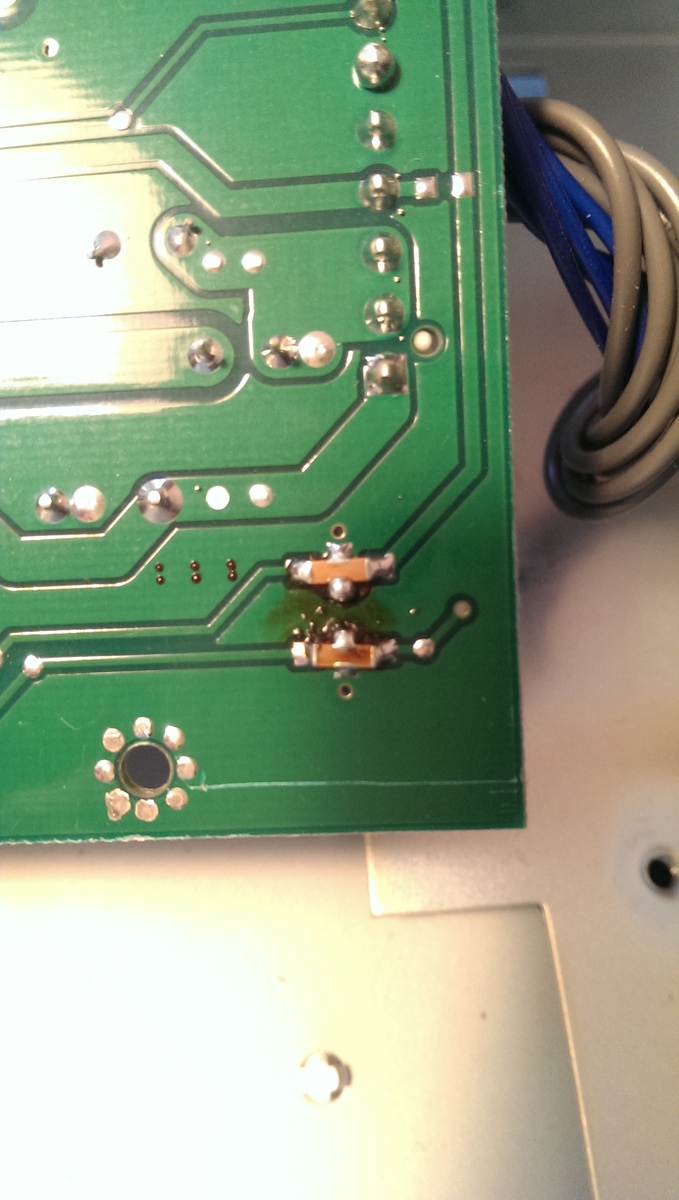

Was ist das für ein Bauteil?
Gast #4738730
noch ein Foto. Rufus und crazyhorse haben das richtig erkannt. Jetzt
geht es darum es genau zu bestimmen. Ich werde es mal auslöten. Es hat
vier Kontakte und ist 4mm*1,5mm groß. Braun, quaderförmig. Vielen Dank
schonmal....
(Firma: Spezialeinheit) #4738734
Auslöten? Die Teile müssen in längsrichtung durchgang haben, die
seitlichen Anschlüsse sind auf Masse. Wenn zwischen Masse und der
Längsrichtung durchgang ist deutet das auf ein Kurzschluß, der kann aber
auch von ganz anderen Teilen kommen.
Gast #4738741
Ich habe sie mal durchgemessen. Alles in Ordnung. Masse an Masse.
Durchgang in Längsrichtung. Es sind die einzigen Bauteile bei denen die
Lötstellen etwas unschön sind und die Platine etwas verfärbt ist. Ich
würde inzwischen auf BLM41PGxxxSN1 tippen, murata, aber  das hilft jetzt
nix.
Gast #4738770
Ich tippe auf Sicherungen.
Aber ich würde wegen der Flussmittelreste sagen die hat schonmal jemand
getauscht.
Oder zumindest hat sie jemand von Hand eingelötet.
