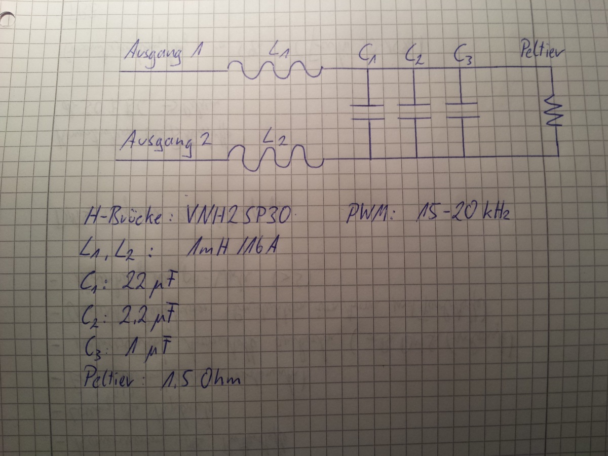

Ich versuche derzeit ein Peltierelement über einen AVR (Atmega 2560) zu
regeln. Den fraglichen Teil meiner Schaltung habe ich einmal skizziert
und angehängt(Ich hoffe, man kann erkennen, was ich da verbrochen habe)
Um die Spannung zu invertieren nutze ich eine H-Brücke (VNH2SP30) in
Form eines Arduino Breakoutboards.
Der PWM Takt liegt bei ~19kHz.
Für die Spannungsglättung habe ich den LC Filter gebastelt, der in der
Zeichnung zu sehen ist.
Diversen App Notes habe ich entnommen, dass die Spannungsrippel
möglichst klein sein sollten.
Aus diesem Grund habe ich die Grenzfrequenz für den Filter mit 1kHz
angenommen und die Werte für L und C mit einem online tool berechnet.
Bei der Spule handelt es sich um eine einfache Entstördrossel, die
Kondensatoren stammen aus dem Audiobereich und sind bipolar.
Wenn ich die Grenzfrequenz des Filters nun auf ~1/10 des PWM Takts lege,
sollten die Rippel dann ja nur noch 1/100 (-40dB/Dekade) der
ursprünglichen Spannung betragen, oder bin ich da schief gewickelt?
In der Praxis habe ich nämlich leider ziemlich heftige Spannungsrippel
und auch das Ausgansignal an der H-Brücke ist verzerrt.
Darüber hinaus wir das IC bei einem duty cycle <90% sehr schnell heiss.
Ich bin mit meinem Hobbylatein am Ende und hatte gehofft, dass mir hier
jemand auf die Sprünge helfen könnte.
LG
André
von umang (Gast)
Das ist nicht zufällig eine stromkompensierte Drossel?
Wenn die beiden Wicklungen gegensinnig vom Strom durchflossen werden,
ist nur die Streuinduktivität wirksam. Wenn gleichsinnig geht der Kern
in die Sättigung.
Wie auch immer, deine wirksame Induktivität ist wesentlich geringer als
berechnet.
von Homo Habilis (Gast)
umang hat m.M.n. den richtigen Verdacht: Ich halte es bei der
Kombination "(2x) 1mH bei 16A" für sicher, daß es sich um besagte Art
von Drossel handelt.
Diese Art (in dieser Beschaltung auch "Gleichtaktdrossel", oder
"Common-Mode-Choke" genannt) ist für den Einsatz in Netzfiltern da, wo
die besondere Beschaltung dafür sorgt, daß speziell *dem*
Gleichtakt-Störstrom auf jeder Leitung eine sehr hohe Impedanz im Weg
liegt.
(Gleichtakt-Störungen sind hochfrequente Wechselströme, die gleichzeitig
auf beiden Leitungen "in die gleiche Richtung wirken/fließen". Also
immer gleichzeitig auf die Quelle zu oder von dieser weg, zum Beispiel.
Ganz anders als der Laststrom, der z.B. "oben v. Quelle weg" und "unten
zu Quelle hin" fließt.)
...werden sie ja auch, wenn man die Drossel "wie im Datenblatt", also
wie in jedem (wofür die gedacht wären) Netzfilter, verschaltet.
...also nur die "parasitäre", sozusagen die
"nebenbei-auch-noch-da"-Induktivität - mit verschwindend kleinem Wert,
also für Dich praktisch nutzlos.
Aber auch, wenn Du die Drossel - Wicklungen nun gleichsinnig
angeschlossen - sozusagen "für Deinen Fall richtig herum" anschließen u.
betreiben wollen würdest, hast Du ein Problem:
Das Kernmaterial ist recht hochpermeabel (gibt zwar leicht
unterschiedliche Drosseln, aber nur leicht), und dabei geht noch dazu
schon bei geringen Flußdichten (Originalanwendung kein Problem) in
Sättigung.
Auch/deshalb ist die D. zwar mit 16A max. recht hoch spezifiziert - aber
das wird Dir bestimmt nichts (oder zumindest kaum etwas) nützen - die
geht schnellstens "in die Knie", schon bei geringsten Strömen.
Und natürlich sinkt auch bei - schon bei beginnender - Sättigung die
Induktivität schnell ab. (Und das, obwohl die Drossel recht groß ist...
also, wer weiß - evtl. würde sie ja funktionieren. Aber nur mit viel
Glück, und jedenfalls ginge das alles mit einem/zwei passenden
Drossel/n weit sicherer und v. allem viel kleiner.)
Also: Die...
umang schrieb:
> wirksame Induktivität ist ...
- wie auch immer Du diese Drossel anschließen wollen würdest -
umang schrieb:
... wesentlich geringer als berechnet.
Das liegt halt daran, daß für diese Drosseln der Wert gilt/aufgedruckt
ist, den sie - "korrekt" angeschlossen - für die Gleichtakt-Störung
haben/hätten. Dieser Wert ist ja bei Deiner "mißbräuchlichen" Verwendung
bedeutunglos.
Du bräuchtest also entweder eine (reicht für LC-Filter) "ganz normale"
Mini-Power-Drossel, oder zwei davon/#/, oder aber eine
"Differential-Mode-Ckoke"/#/. (/#/: An die "gewohnte Stelle".)
Wenn Du zwei einzelne (gleiche), oder die Differential Mode Drossel,
verwendest, kannst Du die beiden einzelnen L-Werte für Deine Formel
einfach addieren.
MfG
von André B. (abl)
vielen lieben Dank für die schnellen Antworten!
Es handelt sich um keine common mode Drossel, sondern um zwei einzelne
Spulen.
Allerdings sind diese, wie ihr schon gemutmaßt habt, für die Filterung
von Netzspannung vorgesehen.
Ich habe einmal das Datenblatt angehängt.
Dann liegt das Problem also dort begraben...
Inzwischen überlege ich, ob es sinnvoll wäre, eine diskrete H-Brücke
aufzubauen, um diesen unsäglichen VNH2SP30 loszuwerden. Eine diskrete
Lösung würde es mir ja erlauben die Schaltfrequenz deutlich anzuheben
und auf kleinere Bauteile zurückzugreifen.
Hättet ihr eventuell Vorschläge bezüglich geeigneter Spulen bzw. worauf
ich bei der Auswahl zu achten habe?
Meine Bemühungen eine Powerinduktivität mit einer Belastbarkeit von ~10A
zu finden waren bislang erfolglos (zumindest wenn man den finanziellen
Ruin vermeiden möchte ;-))
MfG
André
Vermutlich zumindest zum (Groß-)Teil.
Mit anständigen Drosseln (am besten wäre Ferrit mit Luftspalt - hätte
die niedrigsten Verluste; wichtig bei Peltier? ...es gehen auch
Pulverkerne, brauchen aber mehr Wicklungen, und das bei niedriger
Spannung + hohem Strom... naja, lieber nicht - schon gar nicht bei
höherer Frequenz...) sollte das schon besser sein.
Auch platziert man - wenn man schon mehrere  macht - die kleineren in
richtung Ripple-Quelle.
Noch dazu (obwohl das wohl das Problem nicht löst, nur weiter
"entschärft") würde ich zusätzlich einen weiteren Kondensator parallel
mit um die 100nF dazu setzen - die vorhandenen sind wert- und
eigenschaftsmäßig etwas zu nahe beeinander. Oder, da Du eh mit der Freq.
rauf willst, gleich drei andere nehmen: 100nF, 1µF, 10µF, z.B.
Übrigens sollte man immer die Anschlüsse so weit wie möglich kürzen, die
Drähte sind ein großer Teil des ESL solcher FoKos - moment, es SIND doch
FoKos, und keine ELKOs???
Mir fiel grade der explizite Hinweis "bipolar" auf - was sich bei FoKos
von selbst verstünde, warum also dieser Hinweis?
Wenn das Tonfrequenz-ELKOs sind, dann liegt das Problem eher DA.
Und wird mit steigender Frequenz nicht wirklich besser...

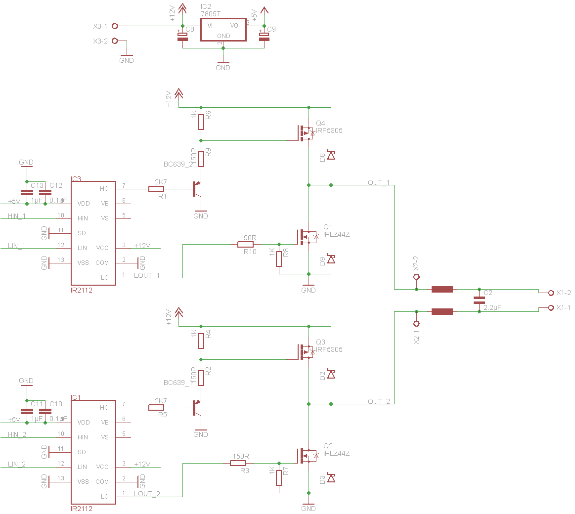

Ich versuche alternativ auch gerade eine Vollbrücke mit P-Fets in der
Highside zu basteln, da ich einige Teile dafür schon im Fundus habe.
Die Idee ist es eine Frequenz von 100kHz zu verwenden.
Ich muss allerdings gestehen, dass ich so etwas noch nie gemacht habe.
Könnte ich den Schaltplan, wenn er denn fertig ist, einmal hier posten,
sodass sich ein Fachmann das Ganze mal ansieht?
Käme dieser Spulentyp für meine Anwendung in Frage?

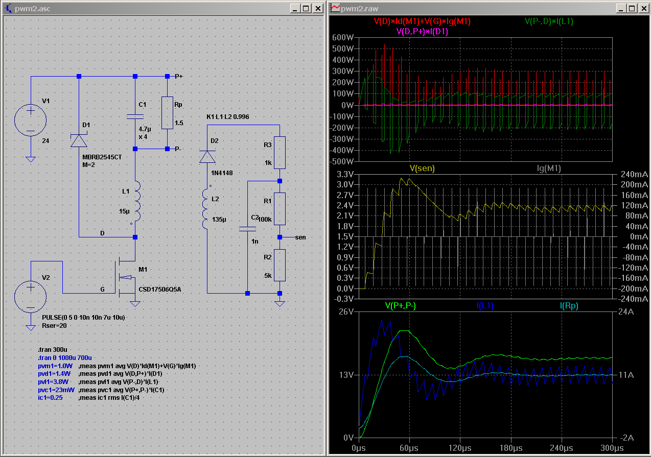

Da hast Du natürlich Recht.
Wenn ich jetzt eine Frequenz von 100 kHz nehmen würde, dann müsste die
Induktivität aber größer sein als 15 µH, oder?
Ich habe mal mit verschiedenen L & C Kombinationen in LtSpice
herumprobiert. Die besten Ergebnisse im Hinblick auf Überschwinger und
Restwelligkeit hatte ich mit Werten von 100 µH und einer Kapazität von
4.7 / 6.8 µF.

Inzwischen habe ich mich am Entwurf einer H-Brücke versucht.
Damit wäre ich ja in Bezug auf die Betriebsweise(stetig/unstetig) auch
flexibel.
Die Schaltung basiert auf diesem Beispiel:
http://www.talkingelectronics.com/projects/MOSFET/images/H-Bridge.gif
In meiner Schaltung habe ich für jede Halbbrücke noch einen Treiber IC
vorgesehen (IR2110 nicht 2112 wie im Bild).
Damit hätte ich zum einen das Levelshifting für die Lowside abgehakt und
zum anderen hat der Treiber eine eingebaute Totzeit.
Die Pull-Up/Pull-Down Widerstände an den Gates habe ich mit je 1K Ohm
angenommen. Beide Fet Typen haben eine Gate Ladung von 63 nC.
Das müsste dann einer Ausschaltzeit von 5,25 µs entsprechen, oder?
Der Widerstand zwischen Kollektor und P-Fet Gate beträgt 150 Ohm, um den
CE Strom auf 92 mA zu begrenzen. Den Basiswiderstand habe ich mit einer
Verstärkung von 25 berechnet.
Da ich ja leider nicht vom Fach bin, habe ich mit analogen Schaltungen
leider keinerlei Erfahrung. Es wäre toll, wenn ihr mir sagen könntet, ob
das Ganze so funktionieren kann und ob meine Rechnungen/Annahmen
überhaupt stimmen.
MfG
André
von Achim S. (Gast)
leider nicht. Du kannst beim IR2110 nicht einfach VS und VB offen
lassen. Das ist die Versorgung des Highside-Ausgangs. Bei deiner
Schaltung kann HO kein Ausgangssignal treiben.
Eigentlich ist der IR2110 für den Bootstrap Betrieb gedacht, der aber
bei deiner Schaltung nicht benötigt wird. Wenn du trotzdem den IR2110
nutzen willst, musst du VB an 12V  und VS an GND anschließen.
Der Bipolartransistor als Levelshifter hinter dem IR2110 ist auch nicht
sinnvoll: das Gate des FETs treibt der IR2110 besser selbst also nochmal
einen solche Stufe dazwischen zu schalten.
Äh: nö, hat er nicht. Er hat auf der Lowside ein Delay eingebaut damit
beide Schalter (high und low) gleich schnell schalten. Aber für die
Totzeit bist du in der Ansteuerung zuständig. Wenn du HIN und LIN falsch
schaltest, dann schließen deine FETs die Versorgung kurz.

Hallo Achim,
danke für den Hinweis, wird sofort erledigt.
Ich dachte der Transistor dient nur dazu das Steuersignal zu invertieren
und den P-Fet mit einem High anzusteuern?
Gut zu wissen, dann würde ich in der Software nochmal extra Sorge dafür
tragen.
MfG

von Achim S. (Gast)
bei deiner Beschaltung invertiert er das Signal nicht: wenn HO auf low
geht, dann steuert auch der pnp das Gate mit low an und schaltet so den
pFET an. Ohne den Bipolar wäre das genau so (-> dieser Transistor
invertiert nicht).
Wenn du damit invertieren wolltest, dann müsstest du einen pnp mit
Emitter an Masse nehmen. Aber lass ihn ganz weg: wenn invertieren nötig
ist, dann machst du das am besten in der Software. Wenn du es dort aus
welchen Gründen auch immer nicht willst, dann am Eingang des IR2110,
nicht an dessen Ausgang.
von Achim S. (Gast)
Grr: sollte heißen "dann müsstest du statt des pnp einen npn ..."

von André B. (abl)
Oh, das sehe ich jetzt auch. Es sollte eigentlich auch ein NPN
Transistor sein. Aber wenn die Beschaltung eh nicht notwendig ist, dann
ist das natürlich umso besser. Das heißt, ich kann den P-Fet einfach
über ein HIGH am IR2110 sperren?
Das hatte ich Anfangs auch angedacht, aber dann war ich total
verunsichert, weil ich in einer der vielen App Notes aufgeschnappt habe,
dass für das Treiben eines P-Fets eine negative Spannung notwendig wäre.
MfG
André
von Achim S. (Gast)
ja, über ein High am Ausgang (also +12V am Gate des pFET), welches du
mit einem High am Eingang bekommst.
Wobei, da fällt mir ein: der IR2110 hat am Eingang keine üblichen
Logikpegel. Für ein High musst du den Eingang auf > 9,5V treiben - das
wird dein Controller kaum schaffen.
Einfache Mehrkanal-Gatetreiber mit Standard-Logikeingängen wären wohl
besser für dich (Bootstrap benutzt du ja nicht).
negativ bezogen auf die Source, die auf 12V liegt. 0V passen dafür
perfekt.

von umang (Gast)
André B. schrieb:
> Harald W. schrieb:
>> Brauchst Du die überhaupt? Von Kühlen auf Wärmen kannst Du auch
>> per Relais umschalten.
> Ich müsste die Relais allerdings extra anschaffen...
Ist auf jeden Fall weniger Aufwand, da man mit einer einfachen
Lowside-Ansteuerung, einer Diode und einer Induktivität auskommt.
Die Schaltung um L2 ist nur eine Spielerei, wenn du die Spannung messen
möchtest. Zusätzlichen Wicklung (~3*N1, 15µH/40²*120²) aus dünnem Draht.
Da aber noch ein OPV als Spannungsfolger erforderlich ist, könnte man
auch eine direkte Highside-Messung verwenden.
Die Teile sind ebenfalls nur als Beispiel gedacht - in LTspice (und auch
bei Mouser) verfügbar. So ist z.B. D1 eine hier unnötige Doppeldiode,
und der für die Verlustleistung relevante Parallelwiderstand f. L1
stammt von einer Coilcraft SER2918H-153.
Pv mit Tastgrad 70% bei 24V-Versorgung (wollt ich nicht mehr ändern) im
eingeschwungenen Zustand (700-1000µs).

von André B. (abl)
Hallo zusammen.
Tut mir leid, wenn ich euch schon wieder belästige, aber ich hätte da
nochmal ein Frage.
Wie ich ja bereits geschrieben hatte, funktioniert die neue Schaltung
soweit.
Soll heißen, dass das Peltierelemnt kühlt und sich über den µC steuern
lässt.
Ich habe das Peltierelement nun aber vor Kurzem etwas länger laufen
lassen.
Dabei ist mir aufgefallen, dass der jeweils nicht aktive Mosfet einer
Halbbrücke warm wird, während die anderen deutlich kühler bleiben.
Es ist immer der Mosfet, der sich mit dem jeweils getakteten Mosfet
einen Treiber IC teilt.
Es spielt dabei keine Rolle, ob ich den P-Fet oder den N-Fet per PWM
anspreche. Pole ich das Peltier um, so ergibt sich der selbe Effekt, nur
das dann halt die anderen Bauteile betroffen sind.
Offenbar hängt dies mit dem LC Filter zusammen, da sich das Problem
nicht ergibt, wenn ich eine einfache Glühbirne (als Ersatz für das
Peltier) ohne den Filter betreibe.
Inzwischen habe ich auch ein weiteres Filter mit kleineren Bauteilen
gebastelt (10 µH / 10µF Keramikkondensatoren).
Die neuen Spulen sind geschirmt, für hohe Frequenzen (getestet bei 100
kHz) und hohe Ströme (Isat = 15 A) ausgelegt.
Auch mit diesem Filter besteht das Problem.
Ich habe meinen Code schon zig mal durchgesehen und bin mir sicher, dass
das timing soweit stimmt. Einen shootthrough aufgrund falscher
Ansteuerung kann ich somit ausschließen (ansonsten würde der normale pwm
betrieb ja auch nicht funktionieren).
Da es aber irgendiwe danach aussieht, als würde der "gesperrte" Fet
sporadisch leiten,habe ich mit dem Oszi ein paar Messungen durchgeführt.
Das Signal, das den Treiber verlässt ist sauber. Messe ich jedoch hinter
dem Gatewiderstand, so sind Spannungspitzen zu erkennen, die zusammen
mit den Flanken des pwm Signals auftreten.
Eventuell sind es diese Spitzen, die den eigentlich gesperrten Fet
leiten lassen? Komisch wäre dann nur, dass alle anderen Fets kühl
bleiben.
Ich habe einmal den Schaltplan der H-Brücke angehängt.
Eventuell verbirgt sich hier ja schon ein Fehler.
Wenn jemand etwas Licht ins Dunkel bringen könnte, wäre ich sehr
dankbar.
LG
André

von Lurchi (Gast)
Die Schaltung mit FET Brücke und Induktivität zum glätten ist eine Art
Schaltwandler, nur halt noch ohne eine Rückkopplung zur Regelung des
Strom, sondern mit vorgegebenem PWM-Wert. Die Regelung des Stromes
erfolgt dann später ggf. indirekt über die Temperaturregelung oder halt
ggf. auch über einen extra Regelkreis für den Strom (erlaubt exaktere
Regelung, weil man nichtlineare Effekte besser berücksichtigen kann).
Der MOSFET gegenüber dem aktiv getaktetem MOSFET arbeitet als
Freilaufdiode und hat dabei Verluste, die durchaus höher werden können
als beim geschalteten FET. Man hat zumindest die Verluste von der
Vorwärtsspannung (z.B. 0.7 V) und dann ggf. noch zusätzliche beim
Ausschalten, denn die Dioden in den MOSFETs sind i.A. nicht besonders
schnell. Wenn es sein muss könnte man diese Verluste noch per
Schottky-diode parallel zum FET reduzieren.
Der Abfall mit -20dB/Dekade kommt daher dass man näherungsweise einen RL
filter hat. Der Kondensator ist einfach relativ kleine im Vergleich zum
Widerstand des Peltierelements.

Du könntest die Verluste deutlich verringern, indem Du den FET für die
Zeit, die er als Freilaufdiode arbeitet, einfach einschalten würdest.
Die Arbeitsweise nennt man "synchron" und wird bei Buck/Boost Konvertern
und bei Gleichrichtern verwendet.
Ansonsten wäre eine Schottky-Diode sicher besser als Freilaufdiode
geeignet, als die UF4007. Wie hoch ist Dein Strom? Die 1A Diode scheint
mir auch etwas knapp zu sein.

Würde ich das erreichen, wenn ich High- und Lowside eine Halbbrücke mit
komplementärer PWM ansteuere, während die gegenüberliegende Highside
durgeschaltet ist? Oder wie muss ich mir das vorstellen?
Ja, genau so.

von André B. (abl)
Hallo Thomas.
Vielen Danke für Deine Ratschläge.
Ich habe die Dioden ausgetauscht und der betroffene FET wird, auch ohne
Kühlkörper, nur noch lauwarm bzw. es ist kein Unterschied mehr zu seinen
aktiven Kollegen zu spüren.
Ich glaube jetzt verstehe ich auch wo mein Denkfehler lag.
Wenn z.B. die Eingangsspannung doppelt so hoch ist wie die
Ausgangsspannung, dann geht ja die Hälfte der Zeit der Strom über die
Diode, die dann natürlich auch für selbigen ausgelegt sein muss.
Wenn ich dann eine komplementäre Steuerung verwende, habe ich während
dieser Zeit einen Weg parallel zur Diode und reduziere so die dort
enstehenden Verluste, oder?
Die komplementäre Steuerung werde ich auf jedenfall einmal
programmieren, auch wenn sie in diesem Projekt wohl nicht zum Einsatz
kommen kann, da mir nicht genügend 16bit Timer zur Verfügung stehen.
Danke nochmals für die tolle Hilfe
von Thomas E. (picalic)
Der wesentliche Punkt ist, daß über der Freilaufdiode, selbst wenn es
eine Schottky-Diode ist, eine Flußspannung im Bereich von mehreren 100
mV abfällt, multipliziert mit ein paar Ampere Strom gibt das eine
ordentliche Verlustleistung. Ein eingeschalteter FET hat aber nur ein
paar Milliohm, wodurch hier viel weniger Spannung abfällt. Oft braucht
man dann gar keine separaten Freilaufdioden mehr, denn die
Verlustleistung der "schlechten" FET-Bodydiode fällt nur kurz im
Umschaltmoment an und ist dann im Mittel nur noch gering.
Es gibt auch (Halb)Brückentreiber, die die FETs im Gegentakt ansteuern,
wofür dann nur ein einzelner, "normaler" PWM-Ausgang notwenig ist (z.B.
MIC4605). Der Treiber sorgt auch für korrektes Timing beim Umschalten,
denn beide FETs dürfen natürlich nie gleichzeitig eingeschaltet sein,
aber auf der anderen Seite sollte die Totzeit bei Umschalten so kurz wie
möglich sein.
