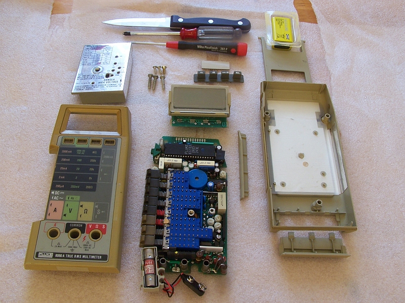

von Marko ⚠. (mos6502) Benutzerseite Flattr this
Das Allererste was ich machen würde, wäre das Multimeter zerlegen und
alle Drehschalterkontakte und vor allem die PTF-Kontakte auf der
Rückseite der Platine reinigen. Oft behebt das schon alle Probleme.
Lies dir mal diesen Blogeintrag durch:
http://mrmodemhead.com/blog/fluke-83-dmm-repair/
(und danach am besten das ganze Blog).
Leider hast Du schon das Kalibrierpoti verdreht, so dass Dir nach der
Reparatur eine Kalibrierung nicht erspart bleibt. Bei den alten Flukes
geht das zum Glück in Heimarbeit mit ein paar Präzisionsspannungsquellen
und -widerständen.

Old P. schrieb:
> Ich nochmal...
> Ich habe einen ganzen Sack voller Flukes (von 8020 über 8062A bis zum
> 87).
Hmmmm, nette Bilder - Handmultimeter mit Tastensatz. Das habe ich auch
in der Schublade, war mal richtig teuer und hat verdammt gute Daten!
Peter M. schrieb:
> Im Gegensatz zu Dir kenne ich das Gerät nicht, habe weder Handbuch noch
> Reparaturanleitung und prüfe nur das Offensichtliche.
Wenn Du hier vollständig liest, fällt Dir auf, dass OldPapa einen Link
zum Manual gepostet hat!
Ja, das Ding wurde mir (hier im Forum?) für Audiomessungen empfohlen,
ist prima.
Old-Papa
