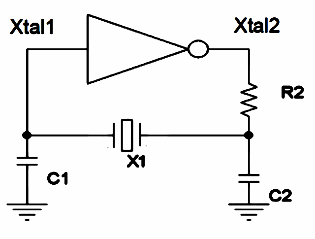

3,3V Quarz an 5V µC? Geht das mittels Widerstand?
OP #4738843
Ich habe eine µC Schaltung die mit 5V läuft (ATMega16M1, MCP2551) da
hier auch Fets angesteuert werden sollen möchte ich mit der Spannung
nicht so weit runter. Es gibt aber kaum kleine 5V SMD Quarze.
Kann man hier etwas tricksen in dem man den Strom durch den Quarz
mittels Widerstand begrenzt oder hat man da mit anderen Problemen zu
rechnen. Wäre der Pegel evtl. nicht mehr ausreichend das ein Takt
erkannt wird?
Oder hat vielleicht schonmal jemand 5V SMD Quarze entdeckt die kleiner
als diese HC49 Bauform ist?

Da stimmt leider heutzutage nicht mehr. Die meisten der kleinen
SMD-Quarze vertragen nur noch 1/10 der Verlustleistung gegenüber
größeren Quarzen, z. B. 100uW. Das ist zu wenig für 5V Betrieb bei
16MHz, wenn der Oszillator da mit voller Amplitude arbeitet.

Edit: der 16M1 hat übrigens nur einen Low-Power Oszilator
Wer tut soetwas auch. Nicht ohne Grund gibt es bei vielen
Mikrocontrollern für den Betrieb des Oszillators den Unterschied
zwischen "Low Power Crystal Oscillator" und "Full Swing Crystal
Oscillator".

ich habe beide Bauteile hier, da ich erst Bedenken wegen des
Anschwingens hatte hatte ich auch einen Quarzoszillator bestellt. Bin da
auch mal durcheinander gekommen.
Quarzoszillator 3,3V
http://www.mouser.com/ds/2/3/ASV-24925.pdf
der Quarz
http://www.mouser.com/ds/2/3/abm2-44771.pdf
Ich hatte in einem Datenblatt folgenden Satz gefunden
/Sometimes a resistor is inserted between the amplifier output
and the crystal in order to limit the power applied, avoiding the
destruction of the crystal/
Jetzt stellt sich mir die Frage wann wird es für den Quartz gefährlich?
Beim Quarzoszillator werde ich es einfach ausprobieren, Spannungsteiler
oder Widerstand um auf 3,3V runterzukommen und dann mal sehen ob dem µC
der Aufgrund von FET Ansteuerung mit 5V läuft der Taktpegel reicht.
