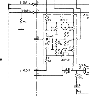

bei Tonbandgeräten trat immer mal wieder das Problem auf, dass der
angeschlossene Endverstärker ins Overload/Clipping gefahren wurde beim
Umschalten von Aufnahme auf Wiedergabe. Der Schaltknacks war so gross.
Dafür wurde dann serienmässig ein Muting circuit eingebaut.
Das zeigt, dass das Prob. garnicht so weit hergeholt ist.
Evtl. kann die vom TO vorgestellte Relaisschaltung die Relais mit
definierter Verzögerung schalten. Sprich, zuerst Signal "muten", dann
umschalten.
ciao
gustav
