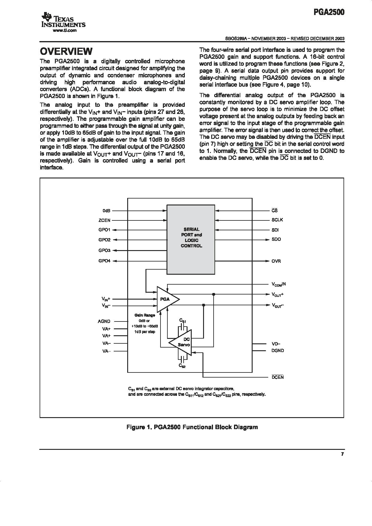

Ich habe folgendes Problem:
Ich habe einen AudioVerstärkerChip von TexasInstruments, und zwar den
PGA2500.
Über die serielle Schnittstelle kann man bei dem IC die Verstärkung
einstellen...Als mein Lehrer das Datenblatt sah, meinte er, dass der
Chip mit I²C angesprochen wird. Ich habe zwar noch nie über I²C eine
serielle Kommunikation aufgebaut, aber wie ich mir das Protokoll von I²C
angesehen habe, hab ich doch etwas Zweifel bekommen. Denn für die reinen
Daten sind beim I²C-Protokoll nur 8 bit vorgesehen, und die
zuvorkommende Adresse sind incl. R/W auch insgesamt 8 bit.
Aber wenn ich bei meinem Datenblatt-Auszügen (Anhang, 2.jpg) nachsehe,
sehe ich weder start,adresse, stop, ack etc. angegeben, sondern nur 16
Datenbits mit denen ich noch weitere Pins High oder Low schalten kann
etc. Und wenn ich auf Seite 1 nachsehe, steht die Serielle Kommunikation
als "four-wire-serial-port-interface" beschrieben, aber I²C ist doch nur
2 Wire...
Kann mir jemand sagen, ob es sich bei der seriellen Schnittstelle
tatsächlich um I²C-Protokoll handelt, und wenn ja, wie ein Befehl dafür
aussehen müsste ?
Danke vielmals,
mfg Felix

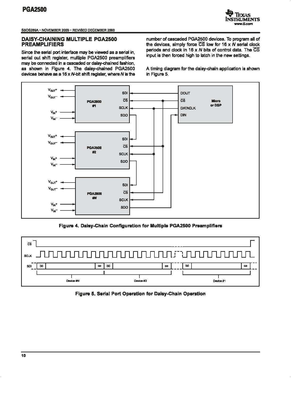

Dann hätte ich noch eine Frage: Bei SPI werden doch die Slaves alle mit
einer eigenen SlaveSelect -Leitung an einen jeweiligen Pin des
Microcontrollers gehängt. Bei I2C haben alle Slaves aber gemeinsame
Leitungen. Warum haben dann beim Anhang 3.jpg , wo mehrere ICs im
Daisy-Chaning zusammenhängen eine gemeinsame "ChipSelect" bzw.
SlaveSelect - Leitung,wenn es sich um spi handeln sollte?
Danke Vielmals,
mfg Felix
Gast #4739122
Weil die SPI aller Bauteine für eine Daisy chain eingeschaltet
("selected") sein müssen. Sonst kommt kein Signal an.
#4739172
SPI ist im Prinzip nichts anderes als die Ansteuerung eines
Schieberegisters. Du kannst die Bausteine als Daisy-Chain verschalten
oder jeden einzeln ansprechen. Dementsprechend ändert sich auch die
Verschaltung der Datenleitungen.
Eventuell ist es für dich auch hilfreich einmal ein Schieberegister
(z.B. 74hc595) anzuschauen. Wenn du das Ansteuern kannst, dann sollte
SPI auch kein Problem sein.
