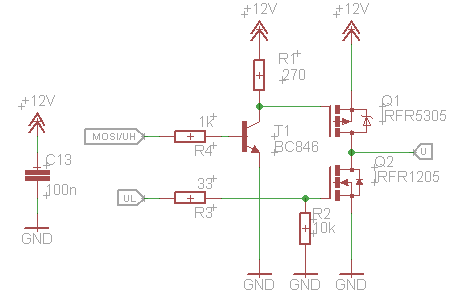

Hallo Leute,
vielleicht kann mir mal jemand helfen.
Ich habe mir den "AVR Brushless Motor Controller" von Ulrich Rading
nachgebaut.
Allerdings würde ich den Motor gerne mit 27Volt, anstatt mit 12V
betreiben.
Das funktioniert soweit auch ganz gut, allerdings werden die
Gatevorwiderstände (R1= 270 Ohm) der High-Side sehr sehr heiß.
So wie ich das verstanden habe, stellen diese ja zusammen mit der
Gatekapazität die Zeitkonstante "Tau" dar (Tau=R*C).
Nur habe ich bei 27V eine deutlich höhere Verlustleistung als bei 12V am
Widerstand.
Könnte jetzt einen dickeren Widerstand benutzen, aber das kann ja nicht
die Lösung sein. Wie würde man es richtig machen bzw. es richtig
berechnen.
Den betreffenden Ausschnitt habe ich mal angehängt, hoffe Herr Rading
nimmt es nicht übel.
Gast #4739117
> betreiben.
Mit der gezeigten Schaltung? Dann dürfte wohl die maximale
Gate-Source-Spannung des p-Kanal-Mosfet überschritten werden.
Man verwendet in diesem Fall eine andere Schaltung. Der T1 bekommt einen
Emitterwiderstand, der Basiswiderstand entfällt. Der Emitterwiderstand
wird so dimensioniert, dass bei High-Pegel am Eingang ein Emitterstrom
von ~45mA fließt (RE=100R). R1 wird nun so dimensioniert, dass an ihm
bei 45mA etwa 10...15V liegen (R1=270R).
Gast #4739217
Danke ArnoR, hab es mal umgezeichnet.
Der Basiswiderstand ist raus, und einen Emitterwiderstand R4 von 100Ohm
eingefügt.
Habe ich deine Antwort damit richtig verstanden und auch umgesetzt?
Gast #4739268
Naja, das hängt von den 12V da links ab, die Schaltung an sich ist
richtig. Eigentlich bin ich von einer Eingangsspannung von 5V
ausgegangen. Bei 12V wäre die Dimensionierung anders.
Gast #4739276
Walter J. schrieb:
> und, hätte ich jetzt nicht einen Spannugsteiler durch mit 270R und 100R?
> Dann würden am Gate von Q1 ja nur 7,3Volt anliegen und nicht 10-15V
Nein. Bei einer Spannung von 5V an der Basis von T1, liegen am RE 4,3V
und es fließt ein Konstantstrom von 43mA durch R4 -> Emitter ->
Kollektor -> R1. Dieser Strom erzeugt dann an R1 11,6V. Die restlichen
27V-4,3V-11,6V=11,1V liegen an der Kollektor-Emitter-Strecke von T1. Der
T1 ist nicht gesättigt, somit ist die Schaltung kein Spannungsteiler
zwischen R1 und R4.

Gast #4739283
Ups, die habe ich vergessen zu ändern. Über dem eingezeichneten
Kondensator liegen auch 27V Volt an.
An der Basis von T1 das 5V-Schaltsignal des Mikrocontrollers.
Vielleicht könntest du dir die Mühe machen und mir nochmals die richtige
Dimensionierung aufzeigen und vielleicht auch rechnerisch darstellen,
falls du die Zeit dazu findest.

Gast #4757102
ArnoR, und alle anderen, auch wenn ich nerve.
Die Schaltung funktioniert wunderbar.
Aber ich würde gerne noch mehr verstehen.
1. Warum wird der Emitterstrom auf 45mA festgelegt. Kann mir das bitte
nochmal jemand genauer erklären (warum gerade 45mA) oder auch sagen, wo
ich diesen Wert im Datenblatt ablesen kann?
2. Wie verhält es sich bei dem LowSide Treiber?
Hier habe ich einen Spannungsteiler aus 33Ohm und 10kOhm vorm Gate.
Bei 5 Volt würden also 4,984V am Gate anliegen. Warum dann überhaupt ein
Spannungsteiler?
Gast #4757330
Die Basisspannung beträgt 5V
Die Emitterspannung liegt 0,7V tiefer (also 4,3V)
Wenn 4,3V an 100Ohm abfallen, dann fließen 43mA
> Spannungsteiler?
Die beiden Widerstäne sind nicht als Spannunsgteiler gedacht (auch wenn
sie natürlich die Spannung etwas runterteilen).
R2 dient dazu, das Gate definiert auf 0V zu ziehen, wenn am Eingang noch
kein definiertes Signal anliegt (z.B. direkt nach dem Einschalten).
R3 dient dazu, den Umladestrom fürs Gate zu begrenzen, damit der
µC-Ausgang nicht überlastet wird.

> der FET minimal leitfähig wird.
Oberhalb der UGS(th) beginnt der lineare Abschnürbereich,
er ist dort mitnichten im Schaltbetrieb eingeschaltet,
das ist erst beim etwa doppelten erreicht.
> Auch sind die 10V im Datenblatt nur ein Beispielwert und kein absoluter
> mindest- bzw. Spitzenwert für die der Hersteller seine Daten erfasst hat
> und garantiert.
Falsch. Bei den angegebenen (hier 10V) misst der Hersteller im
Bauteiltest die Daten des MOSFETs, also den maximalen Strom bzw. RDSon.
Er garantiert die Einhaltung nur und genau bei diesen 10V. Er garantiert
rein gar nichts bei der "typical" Kurve.
Walter J. schrieb:
> warum die Schaltung von Herrn Radig deiner Meinung nach MaWin
> (bezogen auf die LowSide-FETs), nicht funktionieren soll.
Muss ich jetzt wirklich auf die Seite von Radig ?
Er muss nur einen LogicLevel MOSFET an Stelle des IRFR1205 nehmen,
ist die Bedeutung von LogicLevel so schwer verständlich ?
Auch Radig will seine Motoren nicht mit nur 250uA bestromen.
