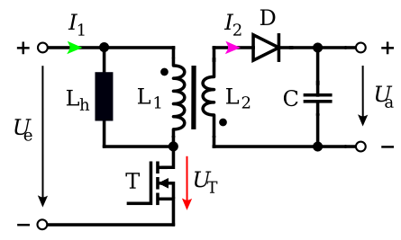

ich arbeite grade an einem Battery-Managment-System mit aktivem
balancing (für die  Uni).
Meine Aufagebe ist es im Prinzip nur ladungen hin- un herzuschicken .Da
die einzelnen Batteriezellen ja in reihe geschaltet sind muss dies
allerdings unabhängig von den potentialen von quelle und ziel erfolgen
können, sprich abwechselnd von grösserem potential zu kleinerem aber
auch von kleinerem zu grösseren.
die einzige idee wie ich das realisieren kann ist mittels eines
sperrwandlers der ein-und ausgang galvanisch voneinander entkoppelt.
Dies will ich nun erstmal durchprobieren suche für diesen zweck einen
sperrwandler einfachster bauform  der in der lage ist mit ein-und
ausgangsspannungen im Bereich von  je 2,7V bis 13V  zu arbeiten (das
Ganze bei max 2 A und ohne Rücksicht auf Wirkungsgrad ).
Ich Scheitere grade jedoch daran da ich bislang nur IC´s finde welche
lediglich die Option haben auch als Flyback Converter betrieben zu
werden ,und zwar mit teils enormem Schaltungsaufwand Aufwand wo ich dann
trotzdem noch zB die Spulen selbst besorgen muss und letzlich mehr
Arbeite habe als beim Eigenentwurf.
Meine Frage ist jetzt ob mir jemand mir einen Rat geben kann wo ich
diese Bauteile evtl doch noch in simpler Bauformorm finden kann oder ob
ich nicht drumherum komme mir einen Sperrwandler selbst zusammenzubauen
bzw zu entwerfen.

OP #4740021
Marc E. schrieb:
> Linear hat das schon erledigt für dich ltc 3300 brauchst nur noch Würth
> spulen und mosfets extern
Die Anforderung für das Projekt lauetet dass jede Zelle ihren eigenen
Überwachungsprozessor hat welcher sämtliche Daten der Zelle ermittelt
,wobei mich erstmal nur die Klemmspannung interessiert.Ein
Hauptprozessor soll das ganze überwachen und steuern und es soll ein
System entwickelt werden welches eine einfache Skalierbarkeit bzw
Erweiterung der Batterie erlaubt ,zB von 4 Zellen auf 24.Meine .
Es handelt sich bei dieser Form laut Betreuer um einen Prototyp,weshalb
ich praktisch von A-Z das meisste selber zusammenstellen muss und den
ltc 3300 nicht benutzen kann.
Und JA: mir ist klar dass mir die Zellen abfackeln können falls einer
der vielen Prozessoren ausfällt :-)
Meine Idee dazu:
Das eigentliche Balancing soll jeweils in 4er-Gruppen erfolgen,wobei
diesen Prozess dann die uC an den Zellen selber steuern und dies in
einem gewissen Maaße autark erledigen.
 In jeder dieser 4er-Gruppen sollen dann 1-2 Sperrwandler vorhanden sein
: die Überwachungsprozessoren beschalten dann je nach Bedarf welche
Zelle grade an Ue und welche an Ua angeschlossen ist und somit welche
Zelle jetzt ge-und entladen wird.
Der Hauptprozessor hätte in dieser Form erstmal nur die Aufgabe
sämtliche Spannungen an der Überwachungsprozessoren abzufragen und diese
werte widerum an alleanderen Überwachungsprozessoren weiterzugeben,auf
dieser Grundlage würden diese dann die Beschaltung vornehmen.
Bei der Erweiterung von 4 auf zB 12 Zellen würde der Hauptprozessor dann
die Aufgabe übernehmen zwischen den einezelnen 4er-Gruppen zu balancen.
Der Quellcode und die Anzahl der Ausgänge am Hauptprozessor sollen
dabei klein und übersichtlich bleiben.
Eigentlich ist dies eine Masterthesis die seit längerem niemand
übernehmen will . Ich prüfe jetzt halt ob dies mit einfachen Mitteln
klappen kann würde das dann als Bachelorthesis in Angriff nehmen.
Ich baue mir diese Woche nun einen Sperrwandler in Grundform da es diese
anscheinend nicht zu kaufen gibt und probiere das ganze aus. Wobei ich
die schaltvorgänge dann erstmal " manuell " voornehmen und prüfen werde
ob die lade-und entladevorgänge so funktionieren wie ich mir das erhoffe
Gast #4740070
balancing (für die  Uni)...
>> ...dass jede Zelle ihren eigenen
Überwachungsprozessor hat welcher sämtliche Daten der Zelle ermittelt...
>> ...Ein Hauptprozessor soll das ganze überwachen und steuern und es soll ein
OK, möglichst viel Aufwand und umständlich!
Vieleicht schaust du dir mal die Innenschaltung des LTC3300-2 an (S.11)
und versuchst das nachzubauen!!
"Prototyp" bedeutet hier wohl, dass die (eigene) Schaltung zuerst mal
nicht funktionieren darf - sonst kein Lerneffekt??
OK.
Es gibt was tolles, fertiges, das genau das macht was gefordert ist UND
"Stackable Architecture Enables >800V Systems" erlaubt - also die 24
Zellen "mit links macht".
Aber der "Betreuer" will anscheinend, dass man an der Uni "das
viereckige Rad neu erfindet" - OK, prima! So muss Ausbildung!
Ja nicht lernen, wie es die "Cracks" einer großen, renomierten Firma
machen - da müsste ja vlt. der Prof/Betreuer noch was dazulernen...
