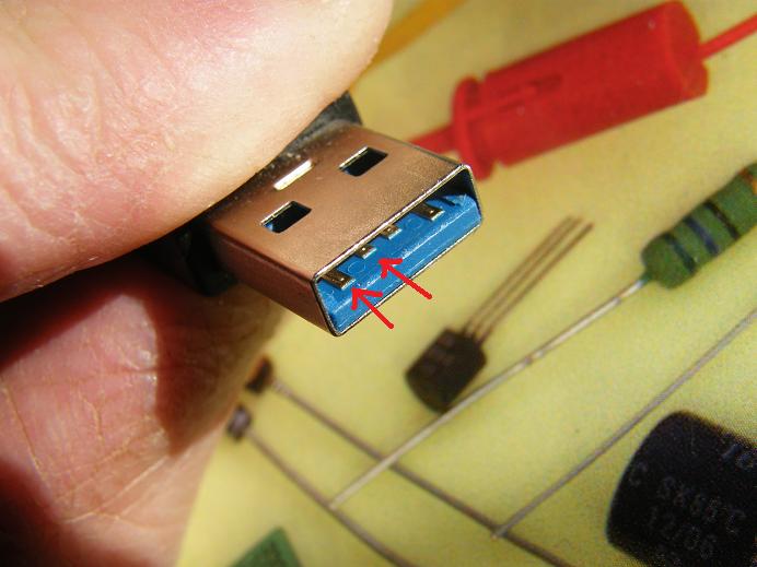

Wolfgang schrieb: > Hans schrieb: >> Das ist nicht unbedingt eine gute Idee. Bei USB werden Datenleitungen >> nach der Stromversorgung verbunden und beim trennen wieder vor der >> Stromversorgung getrennt. > > Natürlich sollte man die Datenleitungen auch abkoppeln, bevor man die > Versorgung weg schaltet. Ich will mit einem uC einen USB Port einfach abschalten... da kann ein Handy dran hängen welches lädt, aber auch eien USB Maus oder ähnliches Mit einem FET sollte das kein Problem sein. ... aber schau' Dir mal den USB-Stecker ganz genau an. Da wirst Du dann sehen, wie Hans schon erwähnt hat, dass die Kontakte unterschiedlich lang sind. Damit wird erzwungen, dass erst die Stromversorgung kommt und dann erst die Datenleitungen verbunden werden. In USB steckt viel Elektronik, und diese verlässt sich auf diese Reihenfolge.
#4739320
Sebastian S. schrieb: > dass erst die Stromversorgung kommt und dann erst die Datenleitungen Siehe Bild. USB 3.0=4000 Mbit/s erfordert HF-mäßige Leitungsführung.
#4739326
oszi40 schrieb: > Sebastian S. schrieb: >> dass erst die Stromversorgung kommt und dann erst die Datenleitungen > > Siehe Bild. USB 3.0=4000 Mbit/s erfordert HF-mäßige Leitungsführung. ok... wie mach ich es denn am besten?.. es muss schon vernünftig sein... ohne etwas kaputt zu machen
