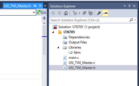

ich möchte grad eine USI TWI lib von Atmel in AVR Studio 7 verwenden.
Der Compiler sagt mir ständig dass er allemöglichen Variablen nicht
findet, obwohl diese im Header vorhanden sind.
Mach ich einen rechten Mausklick darauf und sag "GoTo Implementation"
findet er es auch und springt in die verlinkte .h Datei.
Beim Compilieren allerdings kennt er es nicht.
Jemand eine Idee?? Ich verzweifle so langsam... :(

Ja, hier rechten Mausklick, add Existing und die .c und .h Files
ausgewählt.

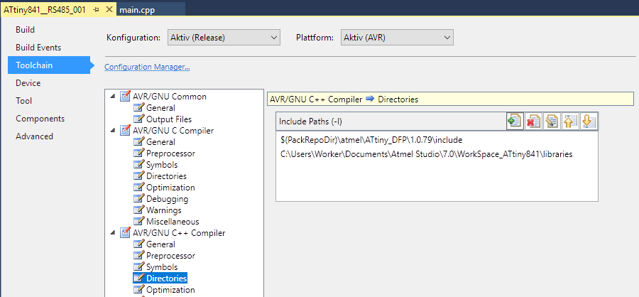

Ich hatte auch mal verzweifelt versucht eine fremde Lib in AS
einzubinden.
Weil die in einem anderen Lib Ordner liegt.
Ich mußte den Pfad in Toolchain angeben.
Dann hat er sie beim tippen automatisch vervollständigt usw.
Projekt Explorer > Projektname rechte Maustaste  > Eigenschaften >
Toolchain, dann gibts das doppelt für C und C++ Compiler. Bei mir C++
Compiler, weil mein Projekt als C++ angelegt ist.
Dort dann Dirctories und Pfad angeben bzw. prüfen.
