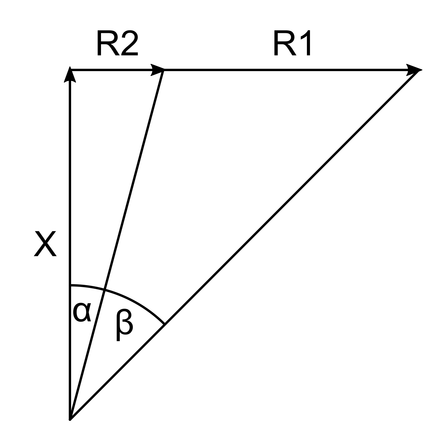

Phasenwinkel RL Hochpass mit Vorwiderstand
Gast #4739784
Mir ist grad kein aussagekräftiger Titel eingefallen.
Wir sind momentan in der Abendschule bei Zeigerdiagrammen, wir haben
dazu auch Übungsaufgaben bekommen.
Eine ist davon auf meinem Bild abgebildet.
In der Aufgabe ist der Vorwiderstand R1 gesucht, dieser soll so gewählt
werden, dass der Phasenwinkel Ue zu Uab 30 Grad beträgt.
Ich habe daneben versucht dieses Zeigerdiagramm darzustellen. Ich bin
mir jedoch nicht sicher, ob das korrekt ist, vielleicht hat da jemand
einen Tipp.
Zeichnerisch ablesen kann ich(Maßstab:0.5cm/Ohm) Ca 8,4Ohm ablesen.
Rechnerisch wäre dies ja:
R1 = Z * Tan phi (Z = sqrt(x^2+r2^2))
R1 = 8,755 Ohm
Scheint ja zu passen.
Jedoch Trau ich dem Braten nicht so recht, weil das Zeigerdiagramm sieht
echt merkwürdig aus.
Im Internet findet man auch nirgendwo mal eine Erklärung zu solchen
Schaltung, immer nur die einfache Variante.
Vielleicht habt ihr ja Tipps für mich.
Vielen Dank!
#4739849
Dann hatte ich ja doch richtig geraten.
Beim Zeichnen muust du einen Strom, z. B. 1A annehmen.
Dann miz der Spannung an R2 und X anfangen.
Uab/Ue = (R2+jX)/(R1+R2+jX)
Uab/Ue = (R2+jX)*(R1+R2-jX)/((R1+R2)^2+X^2)
Uab/Ue = (R1*R2+R2^2-jR2*X+jR1*X+jR2*X+X^2)/((R1+R2)^2+X^2)
Uab/Ue = (R1*R2+R2^2+X^2+jR1*X)/((R1+R2)^2+X^2)
phi = atan(Imaginärteil/Realteil)
phi = atan(R1*X/(R1*R2+R2^2+X^2))
tan(phi) = R1*X/(R1*R2+R2^2+X^2)
1/Wurzel(3) = R1*X/(R1*R2+R2^2+X^2)
R1*(X-R2/Wurzel(3)) = (R2^2+X^2)/Wurzel(3)
R1 = (R2^2+X^2)/(X*Wurzel(3)-R2)
-->R1 = (R2^2+X^2)/(X*sqrt(3)-R2)
   R1 = 11.915678
Im Anhnag ist zur Kntrolle die Simulation mit LTspice.

#4740145

Moderator #4740276
Es geht auch etwas geradliniger:
Ich habe das Zeigerdiagram mal so gezeichnet, dass R1 und R2 direkt
beieinander liegen (s. Anhang). Man sieht jetzt zwei rechwinklige
Dreiecke, in denen gilt:
Einsetzen der ersten in die zweite Gleichung:
Auflösen nach R1:
Das war's auch schon. Hier kann man die Werte einsetzen und das Ganze
dem Taschenrechner übergeben.
Schöngeister werden allerdings noch mit Hilfe des Additionstheorems für
den Tangens den hässlichen Arcustangens wegzaubern:
Für X=15Ω, R2=5Ω und β=30° ergibt sich also
Gast #4740430
Hallo ihr Lieben,
Helmut deine zweite Lösung, sieht unheimlich komplex aus, erinnert mich
gerade an eine Aufgabe, wo wir nur mit Maschen und Knoten
Widerstandsnetzwerke ausrechnen..
Das man dann nix ablesen braucht ist natürlich genial, aber dann doch
lieber deine Komplexe "Lösung", wenn ich die irgendwann mal verstehen
sollte ;-)
Yalu, deine Lösung ist natürlich der Knüller. Kann man das
Zeigerdiagramm so malen? Ich dachte bisher wenns nach unten geht, wird
es kapazitiv. Gut zwar zeigt der Pfeil nach oben, naja da muss ich wohl
nochmal nachschauen.
Ist natürlich dann einfacher zu rechnen, weil man dann die Standard
trigo Funktionrn anwenden kann und nix ablesen muss.
Vielen Dank ihr beiden !
