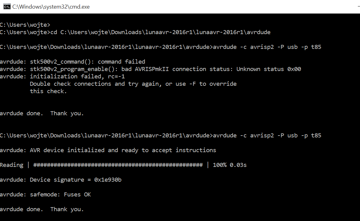

Bei lunaavr habe ich es geschafft durch das einfügen folgender Zeile in
Einstellungen/Kommandozeile: -c avrisp2 -P usb -p t85
mit der Gui über avrdude mit dem Controller zu kommunizieren (attiny
85).

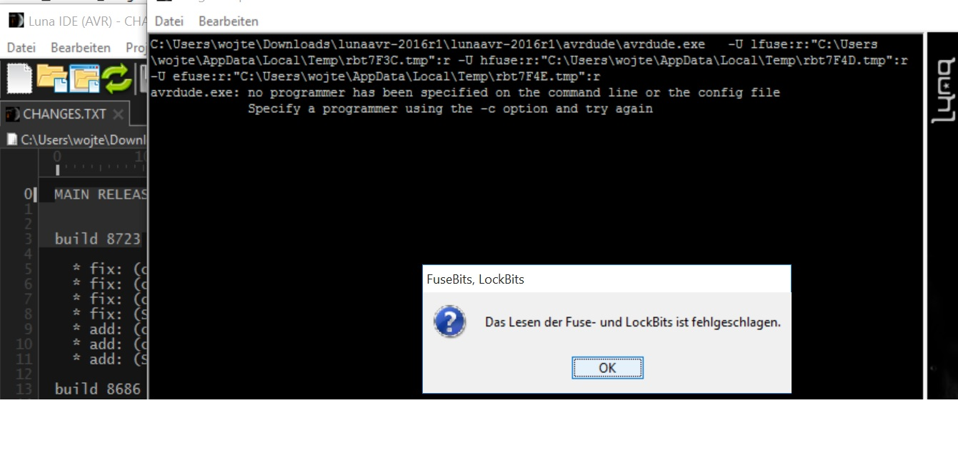

Das umstellen auf einen anderen Controller funktioniert nicht mit dem
gui menü, sondern nur über Einstellungen/Kommandozeile.

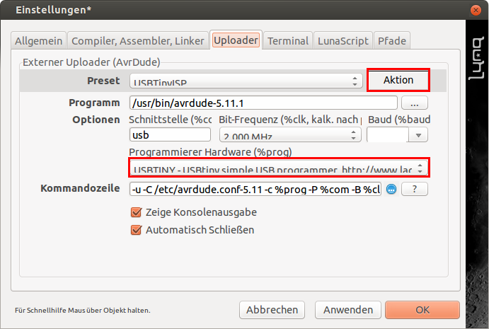

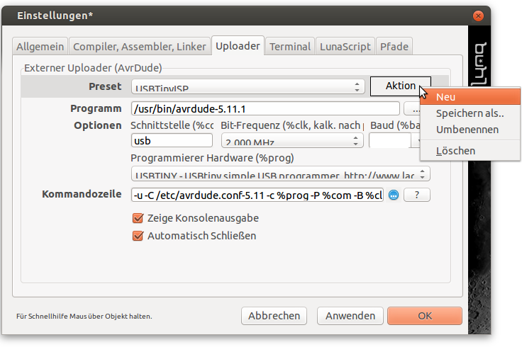

Ich habe 6 ISP-Programmer mit LunaAVR über Presets verfügbar gemacht und
kann alle ISP-Programmer auch direkt über die LunaAVR IDE auswählen.
Gast #4739932
Wie macht man die Programmer über presets verfügbar? Bei mir taucht dort
kein Programmer auf.
Muss man es irgendwo einstellen ?

>kann es sein dass, Du eine sehr sehr alte LunaAVR Version verwendest ?
MAIN RELEASE 2016.r1
build 8723
Danke für die screenshots,
wie ich sehe der Eintrag in der Kommandozeile fehlt bei mir.
Wie kommt er dort zu Stande? (automatisch/manuel?)
Ohne diesen Eintrag in der Kommandozeile geht es nicht, siehe meine
screenshots, 1 und 2.
In kommandozeilenmodus geht es, siehe anhang.

Jan Jan,
ja konfigurieren musst du das schon, woher soll die IDE den Speicherort
von AVRDUDE kennen ?
Und in die Kommandozeile müssen noch die AVRDUDE "Macro"-Parameter
gesetzt werden.
Fehler:
Wann stellst Du den richtigen ISP-Geschwindigkeit ein ?
Die maximale ISP-Geschwindigkeit steht, abhängig von der
CPU-Geschwindigkeit, im Datenblatt.

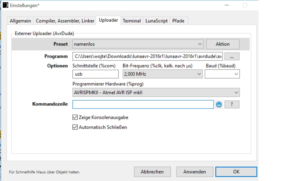

AVRDUDE ist im lunaavr packet.
Das Feld Programm im Fenster Einstellungen Uploader/Programmer wird
sogar automatisch gefüllt.
In meinem Fall steht dort :
C:\Users\wojte\Downloads\lunaavr-2016r1\lunaavr-2016r1\avrdude\avrdude.e
xe
Im Feld Programmierer Hardware (%prog)
Wähle ich den Programmer aus.
In meinem Fall : AVRISP2
Das Feld Kommandozeile ist leer. Warum wird es nicht automatisch
ausgefüllt?
<Und in die Kommandozeile müssen noch die AVRDUDE "Macro"-Parameter
<gesetzt werden.
Es sind doch alle Informationen vorhanden. ??
Wenn ich es selbst ausfülle funktioniert es, dazu muss ich aber die
avrdude syntax kennen.
-c %prog -P %com -p %dev . . . . .
was muss da alles noch in die Zeile. (hex feile name, read/verify/write
Wo finde ich diese Zeile?
