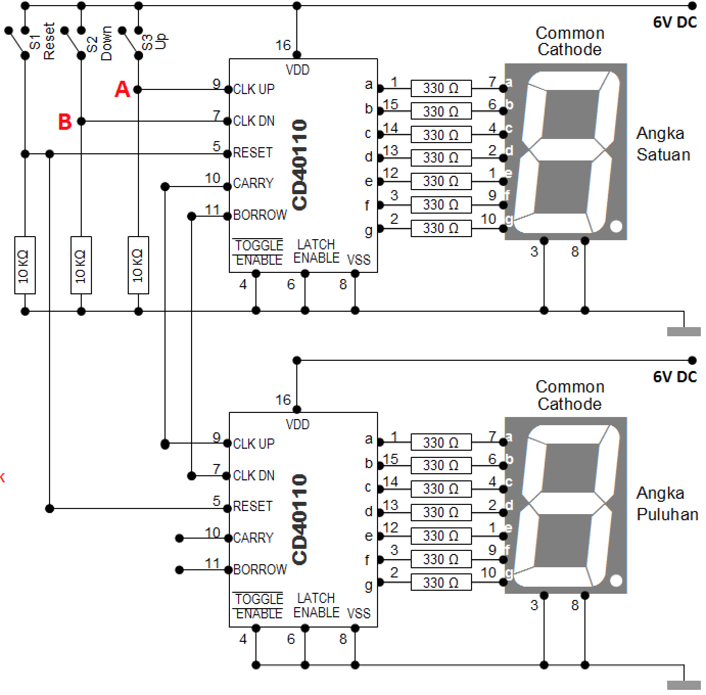

von Marcus S. (marcus_s80)
Hallo Jörg,
ich habe mir jetzt mal alles angeschaut. Das mit dem uC werde ich wohl
"erstmal" ausschließen. Da möchte ich erstmal Erfahrung sammeln bevor
ich das versuche.

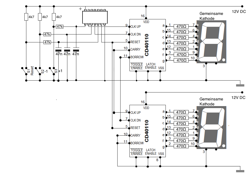

Die Variante von MaWin mit dem IC gefällt mir recht gut. Sie ist für
mich erstmal relativ simple.
Ich habe mir dazu noch etwas im Internet heraus gesucht (siehe Anhang).
Entschieden habe ich mich für ein 7-Segment. Da habe ich schon
mitbekommen das ich dieses direkt an den IC hängen muss und da muss es
ein Segment, mit gemeinsamer Kathode, sein.
Du sagtest gemeinsame Anode wäre besser. Wie müsste ich das dann
bewerkstelligen? Bitte für Anfänger erklärt :)  Danke.
Des weiteren noch die Frage. Betreiben kann ich den IC ja auch mit 12V
wie ich das verstanden habe. Nun noch die Frage ob ich das nur die
Widerstände für die Segmente anpassen muss oder auch die an den Tastern
bzw. wie kommt man auf die Werte der Taster?
Wenn die Fragen beantwortet werden komme ich bestimmt Gedanklich erstmal
weiter :)
Danke
Mit freundlichen Grüßen
Marcus
von Jörg R. (solar77)
Hallo Marcus,
welches Display verwendest Du in der Schaltung? Es kann kein großes
Display sein weil die Spannung zu gering wäre.
Jörg
Warum hast Du seine Tastenentprellung dann rausgeschmissen?
Jobst
ja sorry das war mein Fehler. Ich habe den Anhang mit reingestellt um
möglichst erklären zu können wegen dem Segment. Das soll nicht die
endgültige Schaltung sein. Ich würde MaWin seine Schaltung nehmen. Es
sollte nur zu Veranschaulichung sein.
Wie gesagt ich bin Neuling und würde mir gerne auch erklären lassen was
die Tastenprellung genau ist. Ich wäre dir euch sehr verbunden wenn es
mir jemand erklärt.
Danke

von Michael B. (laberkopp)
Die Schaltung ist schlimm, da die Tasteer nicht entprellt sind (aber
natürlich besser geiezchnet).
Richtig, das darf 1 bis 6 in Reihe geschaltete LEDs bis 20mA beinhalten.
Die benötigt man, wenn man hinter den CD40110 einen ULN2803 schaltet
wenn man mehr als 25mA/15V benötigt, denn der kann bis zu 250mA/48V.
die Worte "Satuan" und "Puluhan" gebene einen Hinweis  auf das Land, in
dem dei Zeichnung erstellt wurde.
Ja, die Widerstände musst Du anpassen. Ich habe jetzt nicht in das
Datenblatt des CD40110 geschaut und weiß nicht welchen Strom er max.
kann. Daher mache ich die Berechnung mal für 10 mA Segmentstrom bei
einer Versorgungsspannung von 12 Volt.
Rv = Uv-Uled/Iled = 12 Volt - 7,4 Volt / 10mA = 460R
Der nächste Wert in der Widerstandsreihe ist 470R.
Hier noch etwas zum lesen:
https://www.mikrocontroller.net/articles/LED#Vorwiderstand
Wenn Du die Dezimalpunke auch ansteuern möchtest weicht die Berechnung
etwas ab. Die DP bestehen nur aus 2 Led in Reihe und haben daher nur die
halbe Spannung für die Berechnung.
Du musst testen ob Dir die Anzeigen bei 10mA hell genug sind oder ob es
mehr sein muss. Dann musst Du aber nachsehen was der CD40110 liefern
kann.
Diese Variante ist wesentlich kompakter und schneller umzusetzten als
die von mir vorgechlagenen IC's. Der CD40110 ist ein interessanter Chip.

In dem Beitrag von MaWin sind, an der Tasterschaltung zur Entprellung,
Bauteile mit 47n, 47k und 4k7 gekennzeichnet.
Liege ich jetzt richtig das 47n der Kondensator ist?
Bei 47k und 4k7 ein Widerstand gemeint ist?
Und dann noch die Frage zum Schmitt Trigger. Dieser hat ja mehrere
Ein/Ausgänge somit brauche ich ja nur einen für alle Taster?
Ja.
Ja, ein IC.

ich melde mich nach längerer Zeit zurück, da ich viel um die Ohren
hatte.
Ich habe versucht das Modell von MaWin mal in die Zeichnung zu
übernehmen.
Die Frage an euch ob dies so richtig ist. Oder ob ich etwas falsch
interpretiert habe.
Die Widerstände für das Segment habe ich von Jörg erstmal übernommen
aber ich rechne nochmal nach.
Danke liebe Gemeinde
> interpretiert habe.
Hallo Marcus,
Du hast die Taster und 4K7 Widerstände vertauscht. Siehe dir nochmal die
Skizze von MaWin an.
Du hast einige Eingänge unbeschaltet belassen, das kann zu
Fehlfunktionen führen.
Die Beschriftung (Werte) der Widerstände würde ich anders machen:
47000 Ω = 47K
4700 Ω = 4K7
Gruß Jörg
von MaWin (Gast)
Nun ja, er hat einfach mal den CD40106 Schmitt-Trigger unterschlagen,
der hätte invertiert. Ihn wegzulassen, und die Taster andersrum
anzubringen kann aber Probleme mit prellenden Signalen ergeben.
Das ist ein Problem. Alle offenen Eingänge müssen an GND angeschlossen
werden.
LATCH ENABLE auf GND, TOGGLE ENABLE auf GND, CARRY und BORROW des
zweiten auf GND.
von Jobst M. (jobstens-de)
MaWin hat auch invertierende Schmidttrigger verbaut. Das würde ich
aufgrund der Flankensteilheit auch so machen.
Jobst
Stimmt, den 40106 habe ich in Deiner Skizze übersehen. Den würde ich
aber schon verwenden, aus dem von Dir beschriebenem Grund. Alternativ
kann auch ein CD4093 verwendet werden, falls der CD40106 nicht zur Hand
ist.
Hallo Gemeinde,
so ich starte mal einen neuen Versuche ;-)
Ich habe den Schmitt Träger sehr einfach dargestellt aber ich denke ihr
wisst schon was ich meine.
Nun nur noch die 3 offenen Eingänge des ST auf GND oder +
Den Rails könntest Du noch pro IC einen Blocker 100nF spendieren.
Jobst

von MaWin (Gast)
Auch hier solltemn die unbenutzen 3 Eingänge an (GND) angeschlossen
werden.
Und ein 100nF Vielschicht-Keramikkondensator zwischen VCC und GND (an
jedem IC) ist nicht verkehrt.

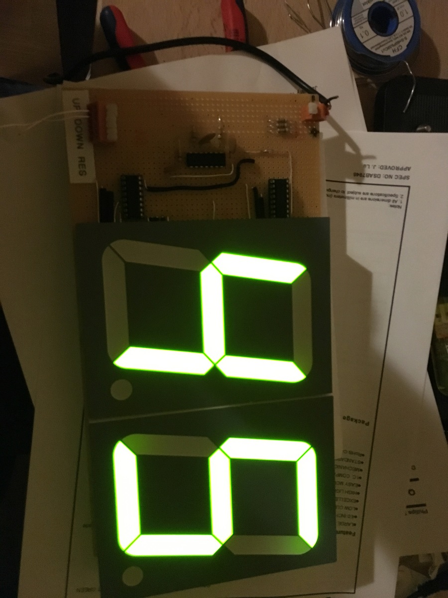

Hallo Leute,
also da ist das erste Probe Objekt erfolgreich geglückt.
Vielen Dank also erstmal an euch alle.
In Sachen löten und Aufbau bitte nicht gleich los meckern. Ist meine
erste Platine und ich habe schon einiges selbst mitbekommen was absolut
Mist ist.
Gerade bei der Aufteilung der Bauelemente kann man nur lernen aus
Fehlern.

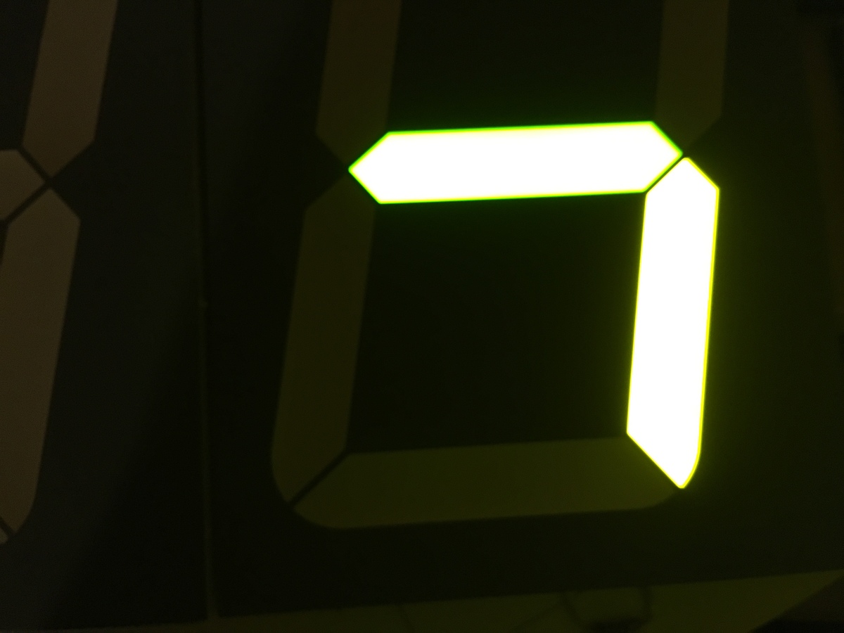

Zu den 7-Segment anzeigen. Diese sind relativ dunkel und bei Sonnenlicht
nicht sichtbar. Ich werde am Wochenende mal die Spannung messen die
tatsächlich dort ankommt und nochmal schauen ob da ein Fehler bei mir
liegt. Wenn nicht werden es doch Segmente aus Led Stripes.
Oder habt ihr eventuell noch eine Idee?
> nicht sichtbar.
Hallo Marcus,
setze eine Filterscheibe vor die Displays
Gruß Jörg

von Klaus S. (Gast)
Hallo Marcus,
du schreibst nicht welche Anzeigen du verwendest.
Sieh mal in das Datenblatt welche Forward Voltage und Forward Current
deine Anzeigen haben.
Für Kingbright SA40-19SGWA sind das z.B. 8V und 20mA.
Bei 20 mA fallen am CD40110 ca. 1V ab.
Also ergibt sich (12V-1V-8V)/20mA = 150 Ohm.
Deine Vorwiderstände sind also viel zu groß.
Filterscheiben sind aber trotzdem eine gute Idee.
MfG
Klaus
Hallo Klaus
danke für deine Antwort. Soweit habe ich gar nicht gedacht bzw eher
übersehen/nicht gelesen oder sogar gar nicht danach geschaut.
Ich werde das mal verändern und testen.
Klaus ich habe, wie ich gerade gesehen habe, in meinen Schaltbild 470
Ohm stehen. Das habe ich garnicht geändert. Verbaut habe ich 200 Ohm
Hallo Leute,
also ich habe jetzt mal ein paar test`s gemacht mit verschiedenen
Widerständen.
Auch einfach direkt an 12V habe ich versucht ("noch" keine Schäden
entstanden).
Anbei ein paar Bilder. Ich versuche es mit einer Filterscheibe und wenn
das auch nicht den Erfolg bringt werde ich wohl auf LED-Stripes
umsteigen.
Laut Datenblatt wenn ich das richtig verstehe wurde unter MAX Ratings
bei 25°C mit 20V getestet bzw sind das absolute Grenzen bei  dieser
Temperatur.
Deshalb habe ich mich entschieden das 7-Segment direkt an 12V zu
klemmen.
Gleich vorweg, die Versuche wurden nicht über den 40110 getestet sondern
direkt an der Stromquelle.
Erstes Bild: 12V direkt geklemmt + ein Segment mit Widerstand von 150
Ohm bei Tageslicht
Zweites Bild: 12V direkt geklemmt + ein Segment mit Widerstand von 150
Ohm bei Dunkelheit
Drittes Bild: 12V direkt geklemmt + ein Segment mit Widerstand von 75
Ohm bei Tageslicht
Viertes Bild: 12V direkt geklemmt + ein Segment mit Widerstand von 150
Ohm bei Dunkelheit
Vielleicht findet ja jemand einen Denkfehler aber bis jetzt scheint es
wohl so zu sein das ich zu viel erwartet habe von der Beschreibung
"Super Bright Green"
Hallo Marcus,
Dein Denkfehler ist nur die Anzeigen direkt an 12 Volt zu betreiben?
Die Anzeigen sind schon hell, wenn die Umgebungsparameter stimmen.
Wenn Du Interesse hast baue ich mal 2 Segmente aus klaren 8 oder 10 mm
Leds und mache ein Foto im Außenbereich.
Deine Displays haben eine ausgeleuchtete Fläche mit entsprechendem
Abstrahlwinkel. Das Licht verteilt sich in die Breite mit dem Vorteil
das die Displays auch von der Seite abgelesen werden können. Klare Leds
mit Reflektor leuchten punktuell und wirken dadurch heller, obwohl sie
vielleicht die gleiche Lichtleistung haben wie deine Displays. Im
Außenbereich wirst Du auch mit Led-Band kein besseres Ergebnis erzielen.
Siehe Dir mal die Anzeigetafeln an Tankstellen oder Infodisplays an
Haltestellen an.
Gruß Jörg

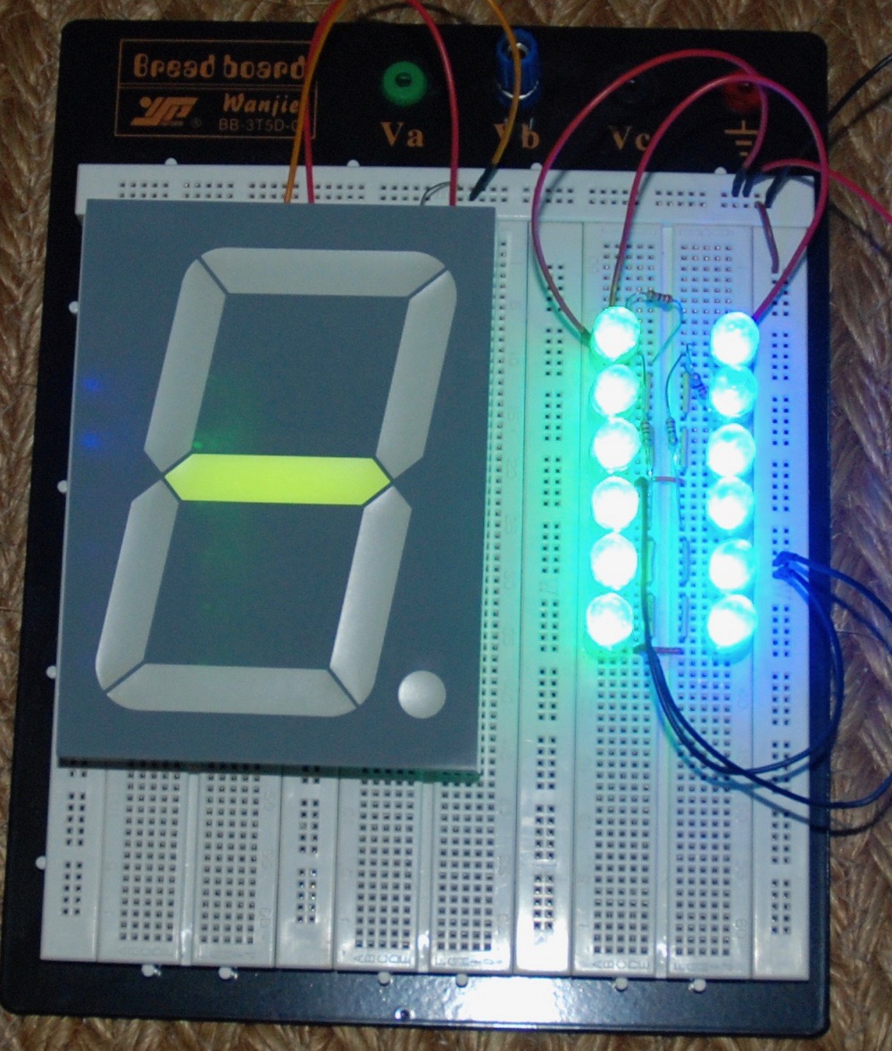

Hallo Marcus,
eben habe ich ein Segment aus 6 Stück 10 mm Leds (2 mal 3 Leds in Reihe)
im klaren Gehäuse getestet. Die von mir verwendeten sind bei 10mA so
hell das ich sie im Garten, Himmel war bedeckt, aus ca. 10 Meter
Entfernung sehr gut erkennen konnte. Die haben schon leicht geblendet.
Direkt daneben habe ich ein Segment einer 7-Segmentanzeige leuchten
lassen, mit 20mA. So ein Display wie Du derzeit einsetzt. Das konnte ich
aus gleicher Entfernung kaum erkennen.
Ich habe Fotos gemacht, die sind aber leider nichts geworden.
Mehr als 3 Leds in Reihe ging bei 12 Volt nicht. Für ein Segment aus 6
Leds brauche ich also 20 mA, wobei weniger vermutlich auch reichen
würde. Ich habe den Versuch mit grünen und blauen Leds durchgeführt.
Diese Leds habe ich verwendet:
http://www.easyseller24.de/product_info.php?products_id=603
http://www.easyseller24.de/product_info.php?products_id=324
Anders gesagt kann ich Dir nur den Tipp geben deine Anzeigen neu
aufzubauen, evtl. auch aus 5mm oder 8mm Leds.
Gruß Jörg
Hallo Marcus,
ich stelle doch mal 2 Fotos ein, zugegeben in schlechter Qualität.
Die Helligkeit der 10mm Leds ist nicht rihtig zu erkennen, aber sie sind
extrem hell. Die tatsächliche Helligkeit der Leds ist auf den Fotos
nicht zu erkennen.
Bild 1 wurde außen gemacht, Bild 2 im Keller. Die Leds strahlen bis an
die Zimmerdecke. Ich habe die Kamera nicht direkt auf die Leds gehalten,
dann wären die Bilder total überstrahlt.
Strom: 7-Segment mit 20mA, die Leds mit 10mA. Die Leds leuchten auch
bereits ab 1 mA gut erkennbar und vertragen bis 30mA.
Leider werden die Farben nur schlecht wiedergegeben. Rechts ist blau,
links ist grün. Real sieht das wesentlich besser aus.
Gruß Jörg

Ich weiß das man an LED´s immer einen Vorwiderstand schaltet. Nur bin
ich davon ausgegangen das, wie es im Datenblatt steht, diese bis 20 V
als absolute Grenze vertragen. Wie lange das klappt ist eine andere
Sache. Ich habe mich halt nur darauf verlassen was da steht.
Manfred schrieb:
> Er bekommt es noch nicht einmal auf den Schirm, den tatsächlichen
> fließenden Strom zu ermittel - sinnlos.
Ich habe es mal gemessen es sind 18mA wenn mein Multimeter da nicht
lügt.
Manfred schrieb:
> UF 8..10 Volt in einer realen Schaltung an 12 V, grenzwertig.
Wäre eine Lösung die Spannung auf 15V zu erhöhen (für den CD40110
machbar) und alle anderen passiven Elemente anpassen?
Ok da werde ich unter diesen Umständen auf LED´s umsteigen. Natürlich
mit Widerstand ;)
Jörg R. schrieb:
> Hallo Marcus,
Ich danke dir für deine Mühe.
Was meinst du reichen die 20mA des 40110 oder soll ich über den schon
genannten ULN2003 gehen um die vollen 30mA nutzen zu können? Einmal
komplett neu umbauen muss ich ja sowieso.
Danke euch für Hilfe und auch Kritik.
Wenn es ein ULN2003 wird dann werde ich den folgendermaßen anschließen:
(bitte um Berichtigung)
 -Ausgang a von 40110---1B---| U |---1C---zu Segment a Kathode
 -Ausgang b von 40110---2B---| L |---2C---zu Segment b Kathode
 -Ausgang c von 40110---3B---| N |---3C---zu Segment c Kathode
 -Ausgang d von 40110---4B---| 2 |---4C---zu Segment d Kathode
 -Ausgang e von 40110---5B---| 0 |---5C---zu Segment e Kathode
 -Ausgang f von 40110---6B---| 0 |---6C---zu Segment f Kathode
 -Ausgang g von 40110---7B---| 3 |---7C---zu Segment g Kathode
                  GND----E---|   |---COM
Marcus S. schrieb:
> Nein die Display funktionieren noch wie vorher.
Hallo Marcus,
wenn die Anzeigen noch ok sind hast Du Glück gehabt.
Leds werden über den Strom betrieben, hier ist es ganz wichtig die im
Datenblatt angegebenen Maxwerte nicht zu überschreiten. Ein
Vorwiderstand bzw. eine KSQ ist Pflicht. Die Spannung an der Led stellt
sich entsprechend ein. Du kannst nicht ein Netzgerät auf z.B. auf 5V,
aber ohne Strombegrenzung, an eine Led anschließen.
Der ULN kann nicht schaden und Du hast die Option bei Bedarf auf 30mA
hochzugehen. Den COM-Anschluss musst Du in deinem Fall nicht beschalten.
Wnn Du die von mir verlinkten Leds nimmst und bei 12 Volt bleibst würde
ich den Aufbau wie in meinem Bild machen. 2 mal 3 Leds in Reihe je
Segment. Bei 10mA je 3 Leds und 12 Volt Uv benötigts Du 330R als
Vorwiderstände.
Der ULN schaltet gegen GND, aber das hast Du ja erkannt.
Gruß Jörg
